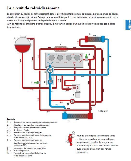

En regardant une doc sur ma voiture je découvre qu'il y a une deuxieme pompe a eau. (10)
Ca sert a quoi :?: Un refroidissement forcé des gaz EGR :?:

Elle a le régulateur de vitesse actif ta seat :pense:
Parce que sinon ta pompe à eau risque de se pisser dessus :irony:
http://www.youtube.com/watch?v=x-PNtX0a6jQ
à partir de la 46eme seconde :sifflote:

j'ai plus l'impression que c'est un réchauffement des gaz.. sinon ils auraient tiré de l'eau "froide.." (= à la sortie des radiateurs de refroidissement, ); or là, la pompe vient prendre de l'eau chaude (= à la sortie de culasse)
Cap'tainsky
Message Ven 24 Fev, 2012 08:02
C'est pour ca que j'ai un doute car dans la donc complete il explique (avec shéma) qu'il y a un radiateur de refroidissement des gaz échappement :pense:
