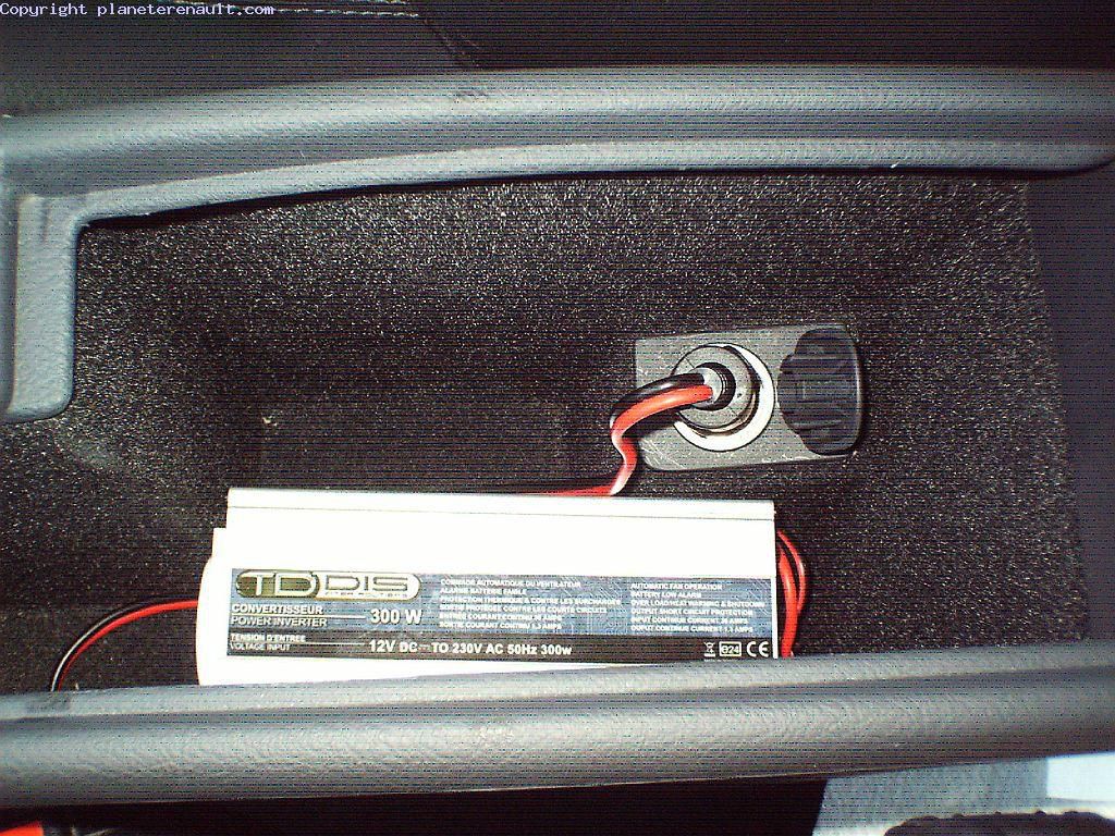

L'allume cigare sur mon Scénic indique 12 volt/ 120 watt prise ARRIERE, donc si je calcul l'intensité selon la règle cela veut dire pas plus de 10 AMPERES sous une tension de 12 volt .
Je pense mettre un convertisseur 12 volt pour avoir comme sortie 300 WATT sous 220 volts.
Intensité sortie I = P/U soit 1.36 ampères.
L'allume cigare supporte t-il cette puissance et pendant combien de temps
Dans le fil de la discution , l'allume cigare à l'avant quelle est sa PUISSANCE ...
Merci de vos réponses

300w.. sous 220v.. ça te donne 1.36A sous 220v
Ramené à 12v.. avec un rendement de 0.8 (pris au hazard). ==> 30A
(il faut bien faire passer les WWWW quelques part)
Généralement sur ce genre de boitier onduleur 300W.. ils te fournissent 2 connectiques..
Allume cigare = avec un fusible dans la prise de 15A (donc là tu va même dégomer ton fusible de 10A avant que l'onduleur pige quelque chose..
=> limité grossomodo à 150W en sortie..
Prises croco = sans fusibles.. (sauf celui dans l'onduleur 30A).. à brancher directe sur la batterie.. pour l'utiliser en 300W
Bref.. si tu veux utiliser ton produit pour un petit appareil qui consomme jusqu'à 100w.. ça passera.. au delà, il faudra que tu tire des gros cables avec un fusible proche de la batterie :)

Ton ordinateur portable ne mange pas 300W quand même..
Les plus gros actuel ont des alimentation de 90w ou 120w.. (et là c'est pour charger + utilisation = pire cas)
ça devrai passer si tu branches ton portable en l'utilisant normalement ;)
Personnellement.. mon vieux portable.. il passe sur l'onduleur que j'ai dans ma boite à gant :
Regarde ton alim de portable, c'est marqué dessus la puissance.. :wink:
ps : pour le 0,8 c'est grossomodo le rendement de mon onduleur : il a un fusible de 15A pour 150w :wink:

300W dispo sur 220V nécessite 300*0.8=375W sur le 12V. Et oui ton onduleur chauffe et consomme donc de la puissance.
375W sous 12V => 375/12 = 31,25A

et comme le Constructeur te protège avec un Fus de 10 amp donc on peut déduire...120 WATT MAX...ou alors chercher de Véhicule :lol2:
