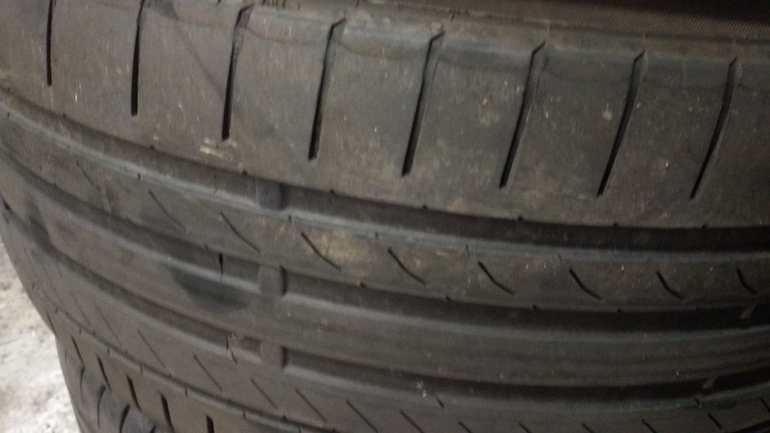

Soit la structure de tes pneus est trop mole.. soit t'as été surgonflé à un moment donner, mais c'est clairement pas normal :(
Roulé surgonflé, non. J'ai corrigé la pression dès que je l'ai eue et je n'y ai pas retouché depuis.

Salut Roideglisse, en voyant les photos de tes pneus oui çà ressemble à un surgonflage mais si tu surveilles la pression de tes pneus régulièrement tu dois t'en rendre compte :pense:
En remplacent ceux de ma Laguna 3 il y a 3 semaines, a l'avant ils avaient une usure comme si c'était un sous gonflage. Alors que ce n'est pas le cas :!:
Bon tu dis avoir une conduite dynamique, mais je pense pas que tu fasses glisser ta Megane4 GT comme certains le faisaient avec leur super 5 GT Turbo
J'avais ajusté la pression de mes pneus à la livraison car elle est arrivé en pression "usine" à plus de 3 bars. Mais depuis je n'y ai jamais retouché, je surveille à l'ODB. J'ai même eu le droit à un message de sous gonflage le matin où je l'ai emmenée en révision ! A cause du froid ils étaient descendus à 2,1. Ils m'ont remis 2,8 aux 4 coins alors que je n'ai jamais roulé aussi gonflé (2,3 / 2,4).
On m'a avancé que ça pouvait être un défaut de gomme ou le pneu qui se déformait notamment avec la vitesse :crazy: .Euh même si j'ai une conduite assez dynamique, je ne roule pas à tombeau ouvert et je fais assez peu d'autoroute. Ou alors c'est que les Conti ne sont vraiment pas adaptés à cette voiture ! Je ne sais pas trop quoi croire et personne ne semble avoir vraiment d'explication sûre à avancer. Je vais les remplacer et je verrais bien comment s'usent ceux là.
presque 20 000 km avec ces pneus, ca ne me choque pas.
N'oublie pas que tu es sur une voiture sportive, avec une gomme a forte adhérence. Ca n'est pas un pneu de course, mais c'est plus performant qu'un pneu de Mégane 15. dCi...

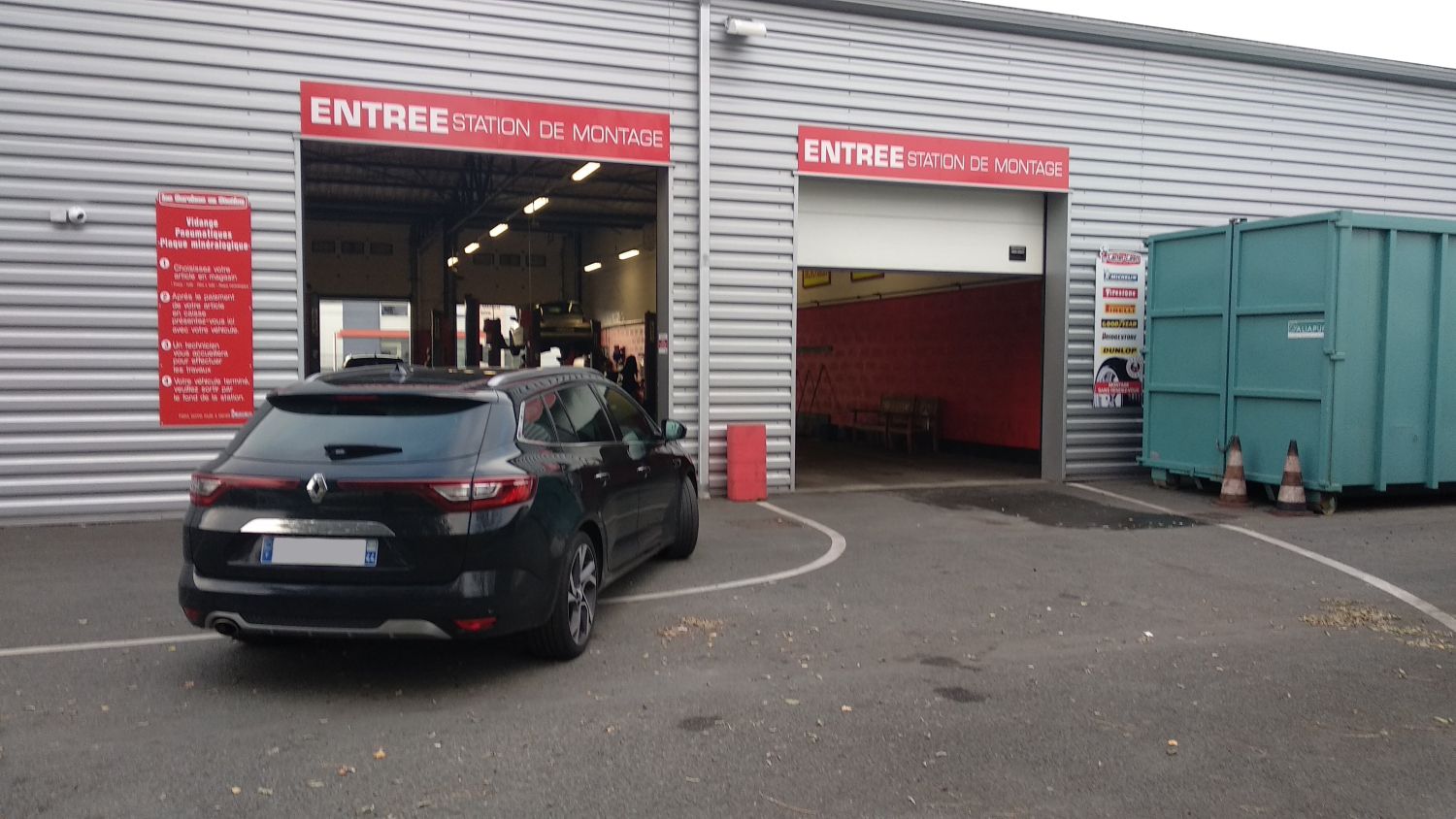

Ça y est, j'ai changé mes pneus samedi aprem'. J'ai hésité à y aller à cause des "Gilets jaunes" mais finalement bien m'en a pris car en prenant les petites rues annexes, c'était désert. Du coup, il n'y avait quasiment personne au centre de montage :ouioui: . Par contre, ils ont mis 2h pour me monter mes 4 pneus ! Impossible de les faire claquer sur la jante au gonflage. A force de les bouger, graisser etc... ils finissaient par se mettre, mais quelle galère :crazy:
Donc oui, j'ai changé les 4 pneus par les Michelin PS4 et si j'ai hésité à faire les 4 car ceux de derrière étaient loin d'être morts, je ne regrette pas du tout ! Quel silence et plus inattendu, je les trouve bien plus confortables sur les déformations de la route notamment en ville. Ils percutent nettement moins, je pense que les flancs sont moins rigides (même indice de charge pourtant). Malgré ça, à la conduite, ils ne paraissent pas plus mou et la voiture se place aussi bien. Bref, que du bénef :D . Reste à les valider sur le mouillé, mais je ne suis pas inquiet sur ce point.
Pour le souvenir, un dernier adieu au Conti :lol2:

Ton usure n'a pas l'air régulière. Tu es au témoins sur la rigole du bas, et tu sembles avoir un peu de marge sur celle du haut.
Message Lun 19 Nov, 2018 19:11
il expliquait que ses pneus sont usés au centre et moins en périphérie.. sans raison apparente.. (ça donne l'impression d'un surgonflage.. mais visiblement non).. Quoi que avec l'impression de gommage des aspérités de la route, ça donne quand même l'impression que les pneus étaient plus gonflés avant...
Sur cette photo j'ai l'impression que c'est plus usé du bas vers le haut.
Mes pneus avant étaient au témoin au milieu, bien usés sur l'intérieur et encore pas mal sur l'extérieur. Je me demande si une géométrie ne serait pas du luxe quand même :pense:
Message Mar 20 Nov, 2018 10:11
Ha ouais, là, ça vaudrait le coup.
Si tu avais été plus usé à l'exterieur, tu aurais pu accuser les virages.. mais là.. à moins que le carrossage soit mal foutu.
