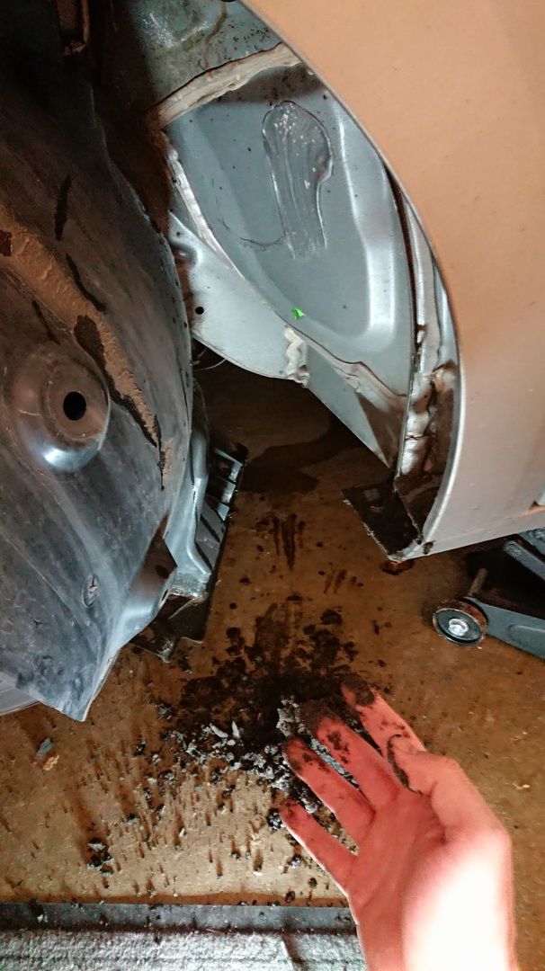

Finalement, j'ai pris un peu de temps ce matin pour regarder ces passages de roues. Ca se démonte assez rapidement (compter 15mn environ par côté pour démonter la roue, démonter le garde-boue, nettoyer la merde, virer ce putain de clapet, remonter le garde-boue et remonter la roue).
Ca valait le coup de faire un nettoyage de printemps, surtout côté conducteur, même s'il y a aussi une partie du tas de merde qui stagnait au niveau du passage de roues :
J'ai testé ensuite avec une bouteille d'eau : tout s'écoule immédiatement au sol. Nickel.
Il me me reste plus qu'à annuler mon RDV au garage.

Je suppose que le ventilateur a du se gripper dans la nuit de jeudi à vendredi parce qu'il a beaucoup plus dans la journée de jeudi. Ca a du sécher dans la nuit de vendredi à samedi même si la voiture est restée garée dehors ... suffisamment en tout cas pour que ça se dégrippe tout seul le samedi matin.
Maintenant que j'ai débouché les évacuations d'eau et dégagé les clapets, ça ne devrait plus se reproduire.

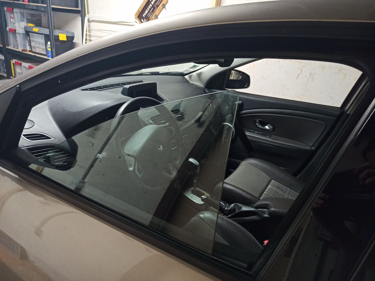

Euh, c'est normal quand la vitre conducteur tombe au fond de la portière ? :euh:
Ouch, la notre c'était coincée avec un ouverture de 5cm, un 26 décembre au soir avec 200 bornes d'autoroute à faire :mrgreen:
Apparement pas un point fort des Mégane III donc :euh:
Je m'y attendais un peu. Ca faisait quelques jours qu'elle avait du mal à se refermer.
Pas de bol, c'est tombé sur madame qui a pris la voiture pour aller bosser. Heureusement, elle a réussi à plus ou moins la fermer avant de faire les 40km retour sur la N118. Ca aurait pu être pire : la vitre aurait pu lacher pendant la période glaciale de la semaine dernière.
