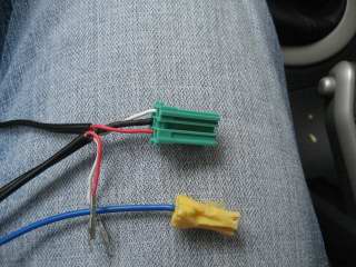

La prise mini iso à utiliser est la verte mais Conrad livre la connectique avec les fils montés sur la prise jaune. j'ai donc avec un cutter enlever chaque fils pour les remettre sur la verte.
http://suzman1.free.fr/meg/2CON.jpg
http://suzman1.free.fr/meg/CON%20VERT%20OK.jpg
Il faut utiliser les trois pins gauche du connecteur avec la masse au centre.

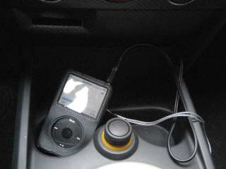

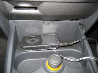

Voici le resultat:
http://suzman1.free.fr/meg/FINI.jpg
http://suzman1.free.fr/meg/FINI2.jpg
Voila c'est fini y a plus qu'à écouter et quel plaisir.
