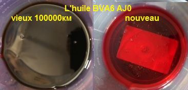

en france renault dis qu'il n'y a aucune vidange de BVA a faire, la lubrification est à vie...
Ben on a vu le résultat :aieu: :aieu: :aieu: :aieu:
On ferait pareil chez moi au travail avec les coupleurs hydraulique je te raconte pas la facture finale :euh: :euh: :euh:
Les fabricants disent souvent pas la vérité. Si vous voulez une longue un bon travail, il faut régulièrement changer l'huile BVA (Elfmatic J6) et le réchauffement de la voiture en hiver, avant de l'utiliser.
La photo n'est pas le mien - je changer avant (1 fois par 50000км dans BVA6, et 1 fois dans 25000км dans un amplificateur de gestion)

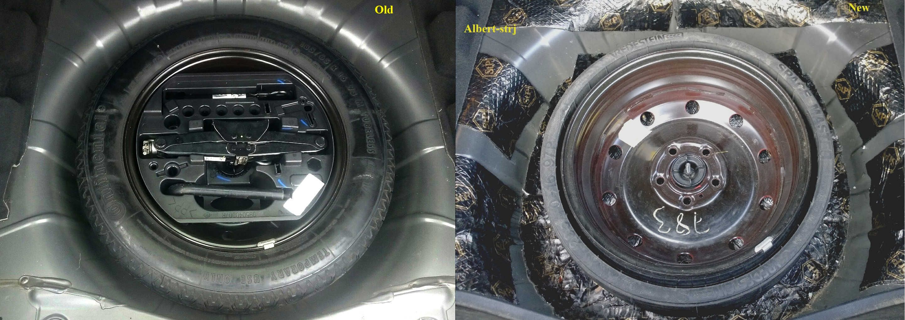

a refait la roue de secours, a monté le pneu pliant

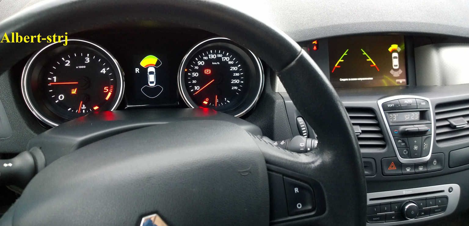

Mais c'est un truc de fou ton compteur.. je bave devant :shock:
Comment tu as fais pour intégrer tout ça ... ? la matrice couleur remplace la matrice noir et blanc.. mais surtout, les aiguilles de niveaux ont été déplacées..
C'est un compteur d'un autre véhicule ?

C'est quoi ce compteur ???
Très belle installation !!!
On dirait un compteur Nissan.

C'est le compteur Renault Latitude / Samsung SM7

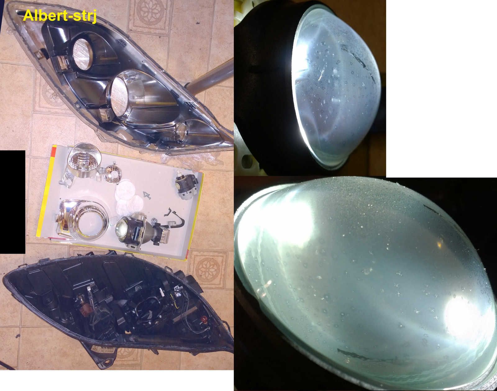

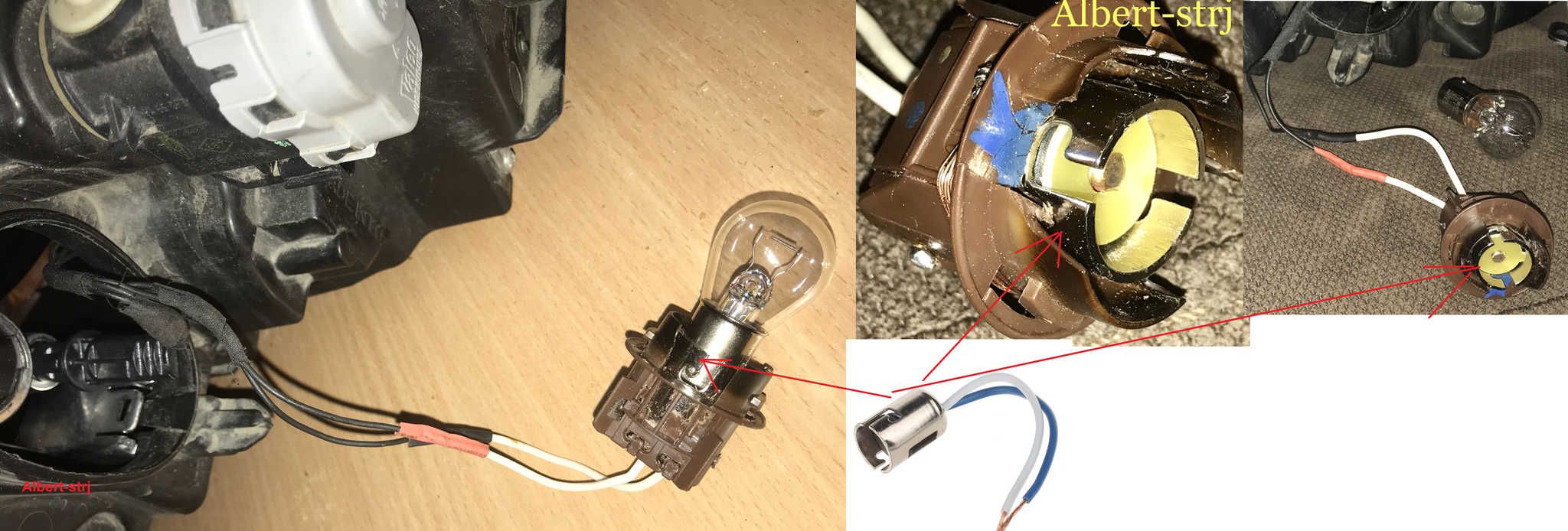

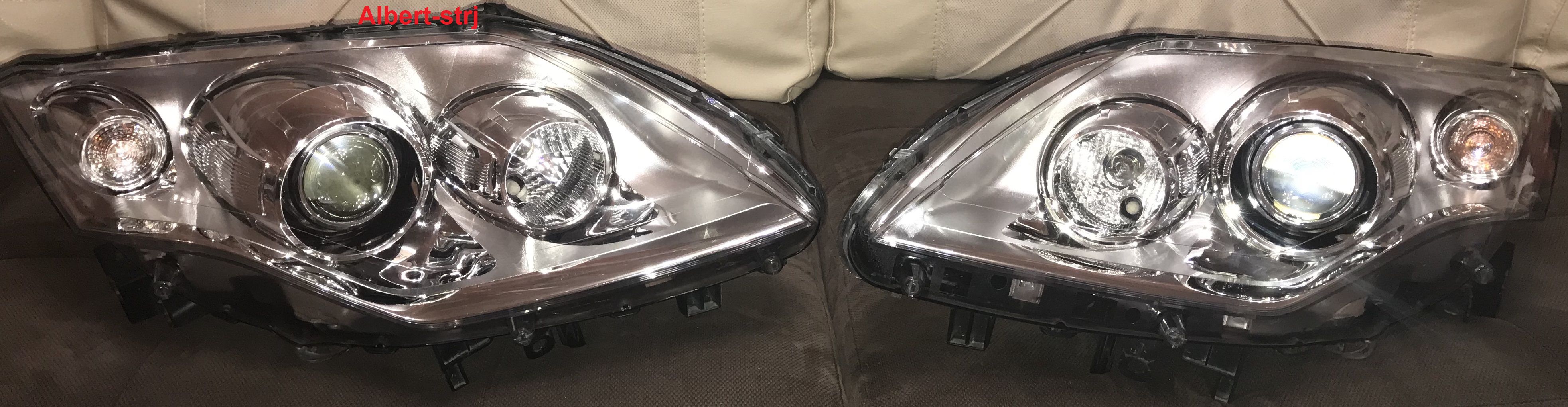

L'éclairage des phares est devenu pire. Démonté les phares. Élimination de la saleté sur les lentilles, les réflecteurs et le verre. Phare rassemblé. L'éclairage s'est amélioré (Video).
Spoiler :
Refait la base DRL brûlée, installée à partir de métal au lieu de plastique fondu.

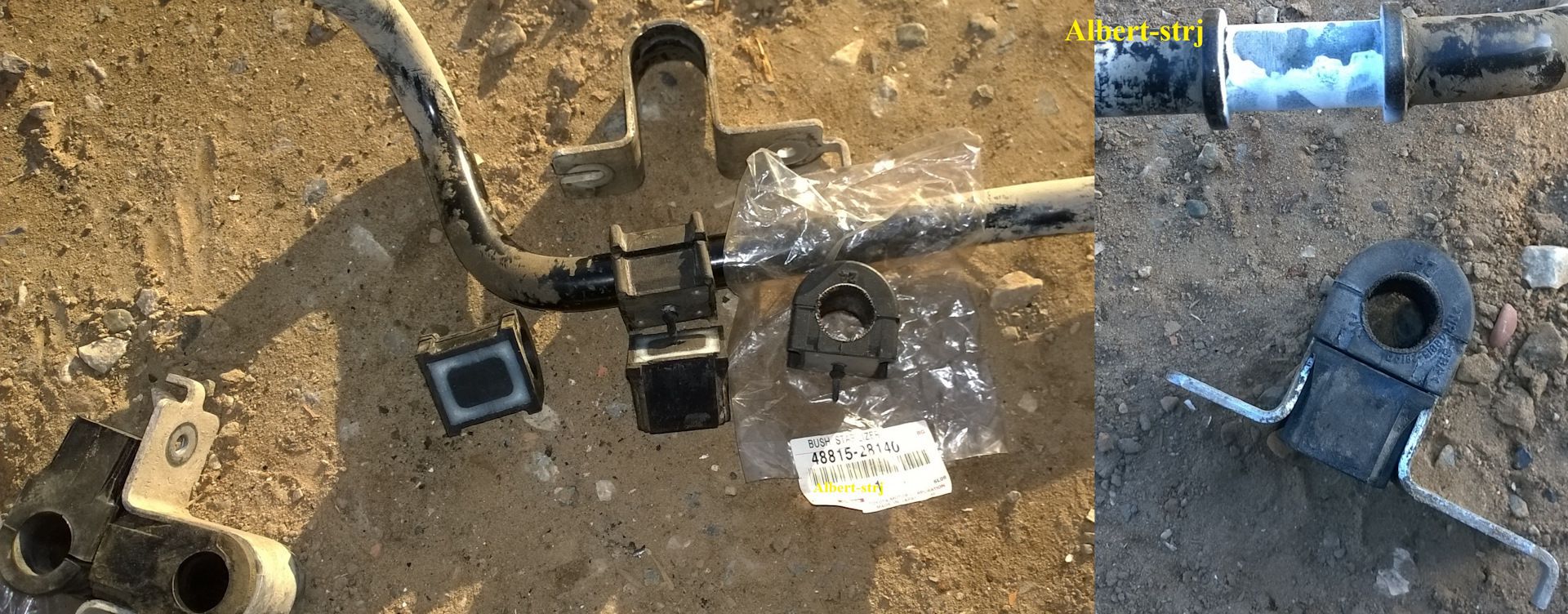

Remplacé les bagues de stabilisateur avant. Livré de Toyota. Ils sont plus fiables et ne font pas de bruit en hiver par temps froid.

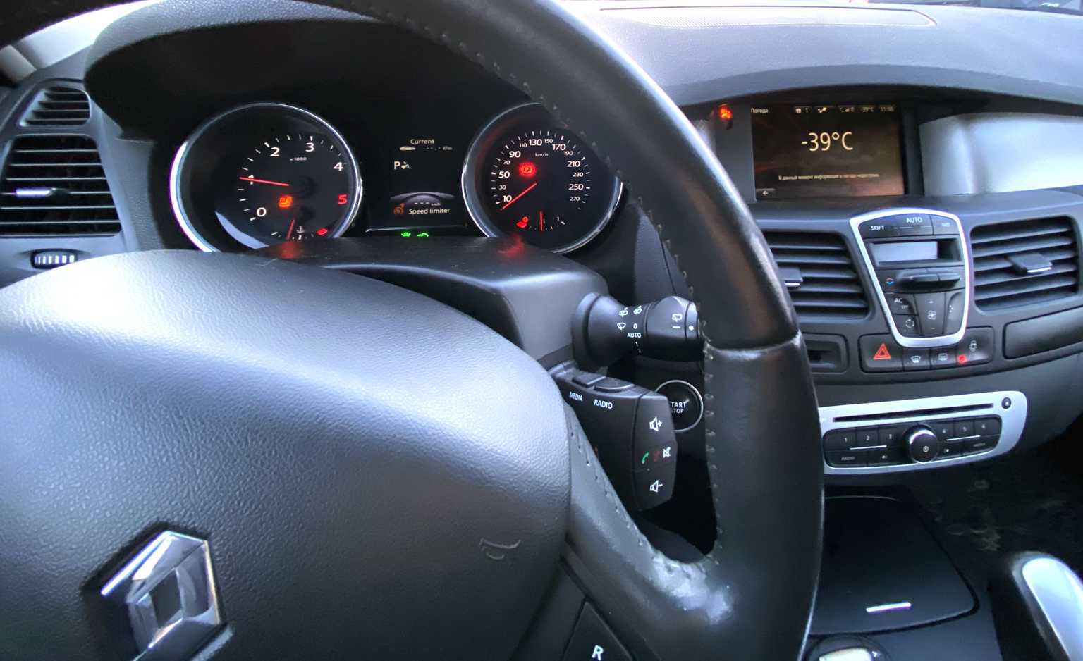

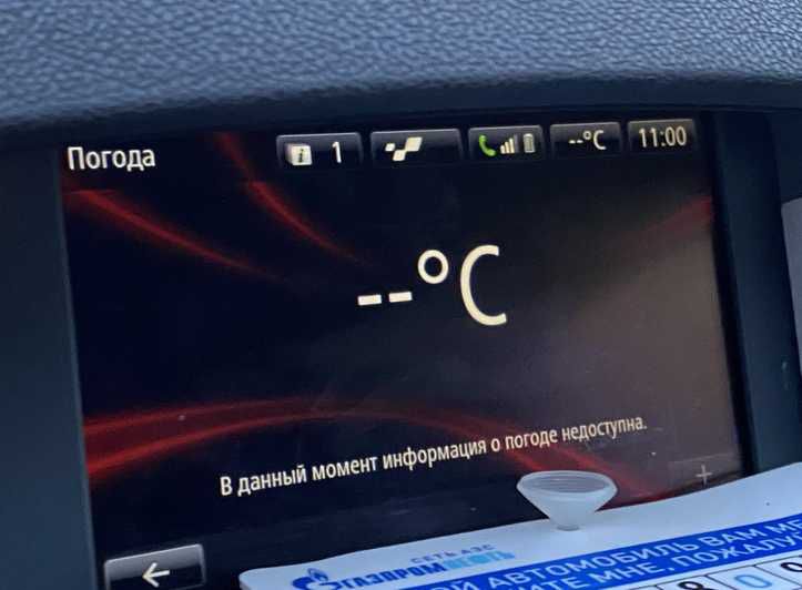

Il a fait froid dehors ...
À des températures inférieures à -39, Laguna III, le moniteur n'affiche pas la température extérieure.
