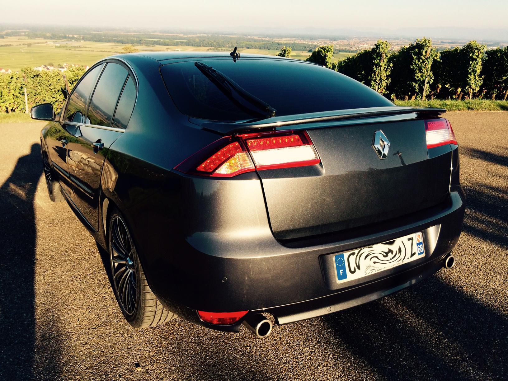

Des photos de ma lag3 d'origine :

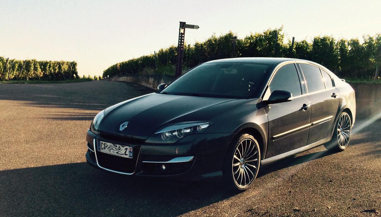

J'y ai apporté quelque modification donc les vitres teintées, rabaissement avec ressort courte Eibach, jantes 18 pouces, becquet, pommeau de laguna GT.

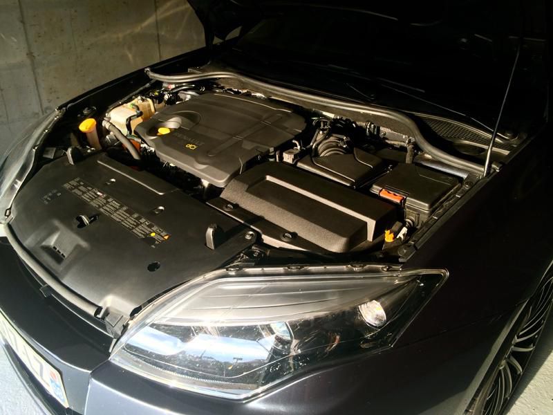

Ha et j'oubliais l'essentiel : EGR Off, elle envoie bien !! Conso 5.6 L/100 ;)

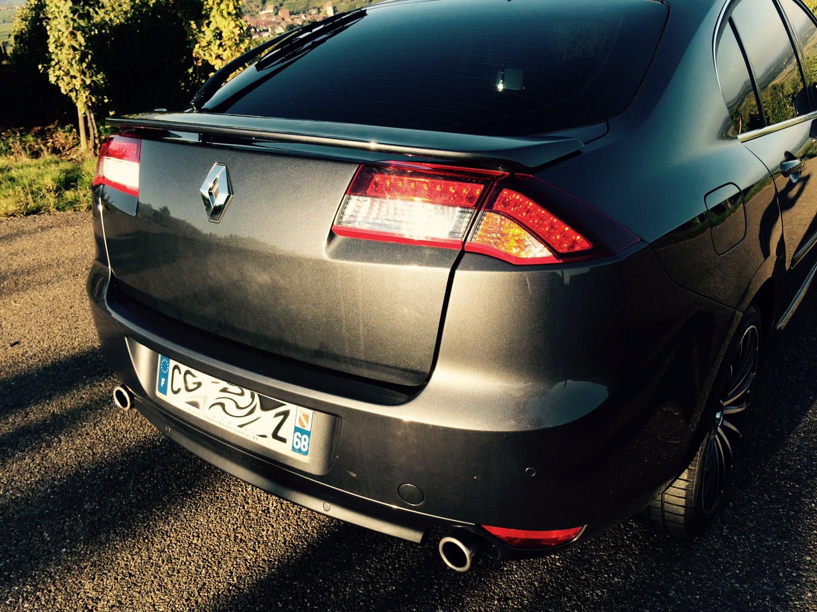

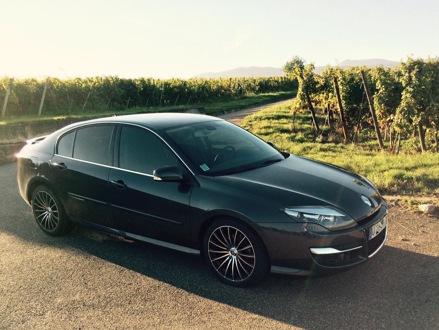

Voici quelque photos de ma belles après ces petites personnalisations :
Avez-vous reconnu ce beau paysage du vignoble Alsacien d'ou je viens ?

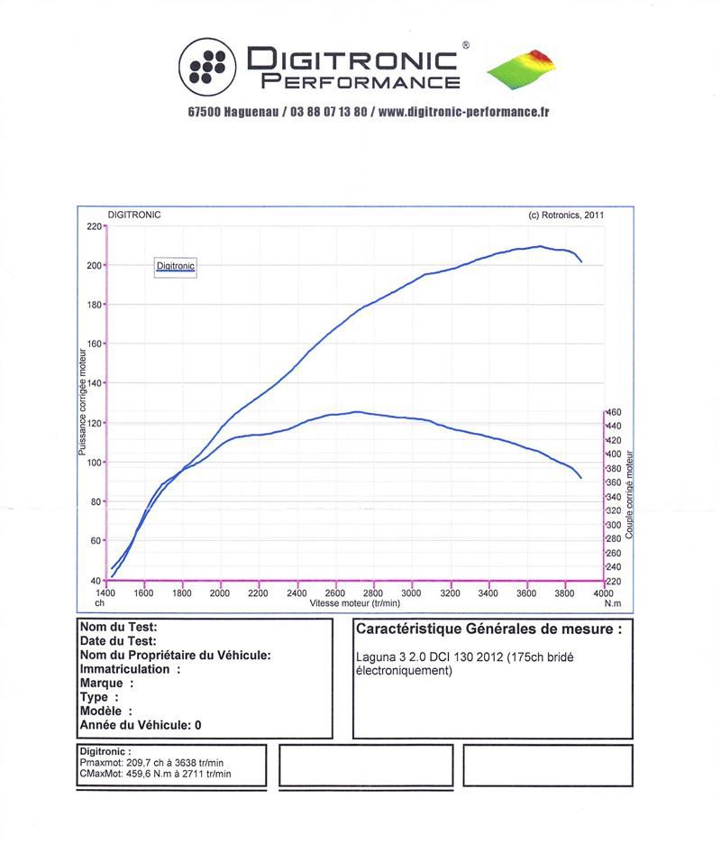

Voici la courbe après passage au banc.

Sinon, aurais-tu la courbe avant reprog? Pour comparer!
Y a un truc qui me chiffonne sur ta courbe actuelle :
- le couple me semble débouler bien trop vite => Pas de perte de motricité?
- la Pmax va chercher super haut dans les tours (3600tr) ce qui a pour conséquence de vachement stresser le turbo alors qu'il y aurais surement eu moyen de faire arriver le couple de manière un peu plus linéaire et modéré mais en meme temps de faire arriver la Pmax plus tot :pense:

Malheureusement je n'ai pas la courbe avant la reprog.
