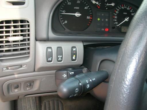

Message Mer 04 Juin, 2014 08:06
ProV1 a écrit:
La "vraie" synthèse vocale du véhicule, c'est autre chose il me semble :pense:
Oui, totalement différent :wink: .
Si tu as la synthèse vocale d'origine, ce qui serait étonnant vu qu'elle a disparu avec l'évolution de mai 2013, tu as 3 boutons cote à cote sur la planche de bord à gauche du volant : esp, régulateur/limiteur de vitesse et synthèse vocale.
En tout cas je ne sais pas d'ou tu nous dégotte cette image mais il y a pas mal de bidouille!!
1commodo de commande radio rajouté (ca sens le régulateur maison ça!!) et la synthese vocale n'existait que sur initiale ou privilege (qui n'ont pas de compteur bas de gamme)
De plus y a inversion entre les boutons de commande vocale et de régulateur de vitesse! :mrgreen:
Bon, demontage du haut parleur : il y a bien deux circuits qui arrivent dessus :: un rose pr la synthese voiture sans doute, et un violet qui correspond aux commandes GPS.
- le rose/blanc et le violet/blanc partent dans un faisceau avec le reglage de la luminosité, passant par dessus la poutre centrale metallique, et redescendant grossir un autre faisceau, le tout bouclant a l'uch en bas a coté de la lumiere pedalier.
Pas de pb de continuité du rose. le blanc je l'ai perdu en cours de route.
- pas de switch pr allumage arret comme sur la photo precedente. par contre, j'ai un connecteur vert jaune au niveau des commandes qui n'a pas d'abouttissant. Si j'en crois la photo precedente, c'est surement le deuxieme bouton a coté du reglage luminosité que je n'ai pas.
J'ai refouillé les options de programmation via clip, mais il n'y a rien qui pilote ce truc la ^(
Je vais jetter l'eponge. ca attendra qu'elle ne boude plus..
Et toujours pb de liaison faisceau 8 qui va a la synthese voc 600 qqchose

Message Mer 04 Juin, 2014 11:06
Non, ils sont dans le bon sens :wink:
Faut que tu nous fasses une photo, normalement c'est impossible. La commande au volant va se connecter sur l'UCC, qui pilote le HP.
ça sent un montage seconde monte mal fait.
Le boitier de synthèse vocale (quand il est présent) se trouve à coté de l'airbag passager.
