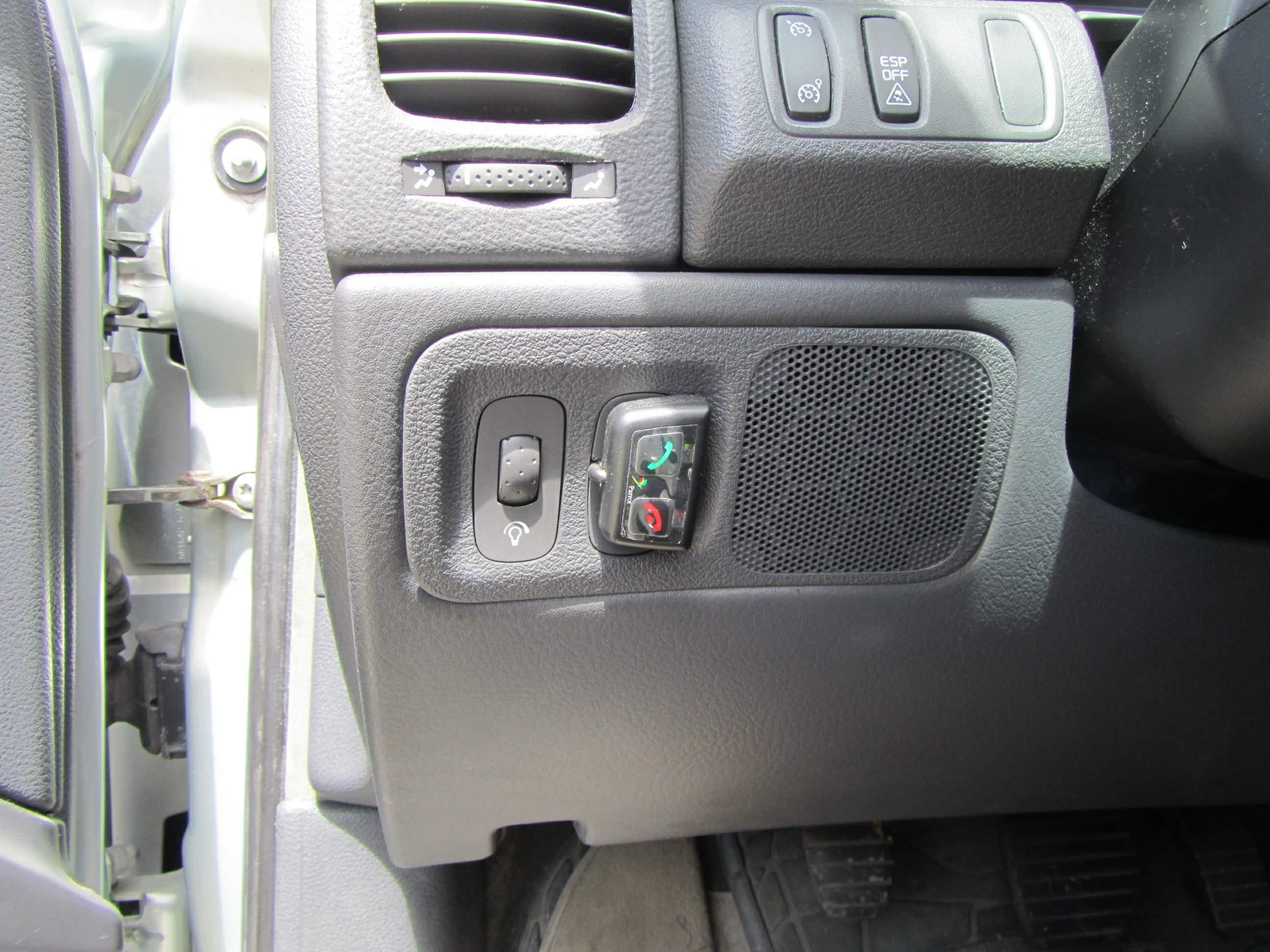

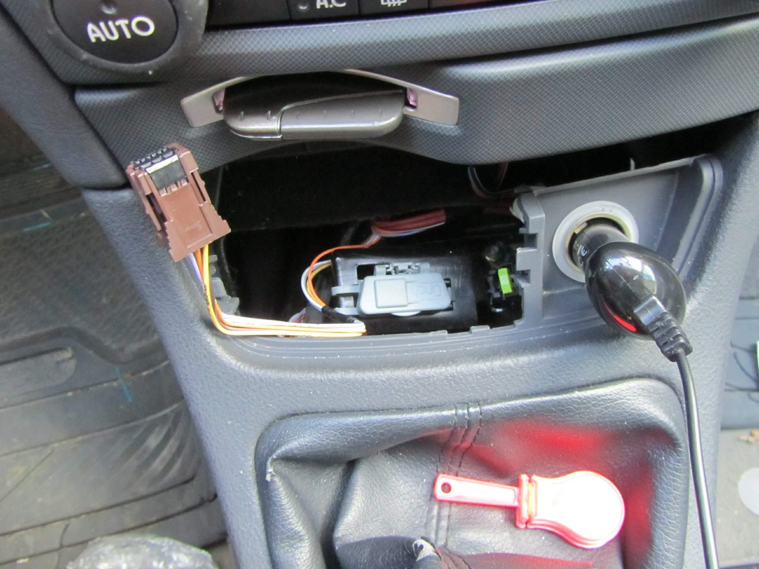

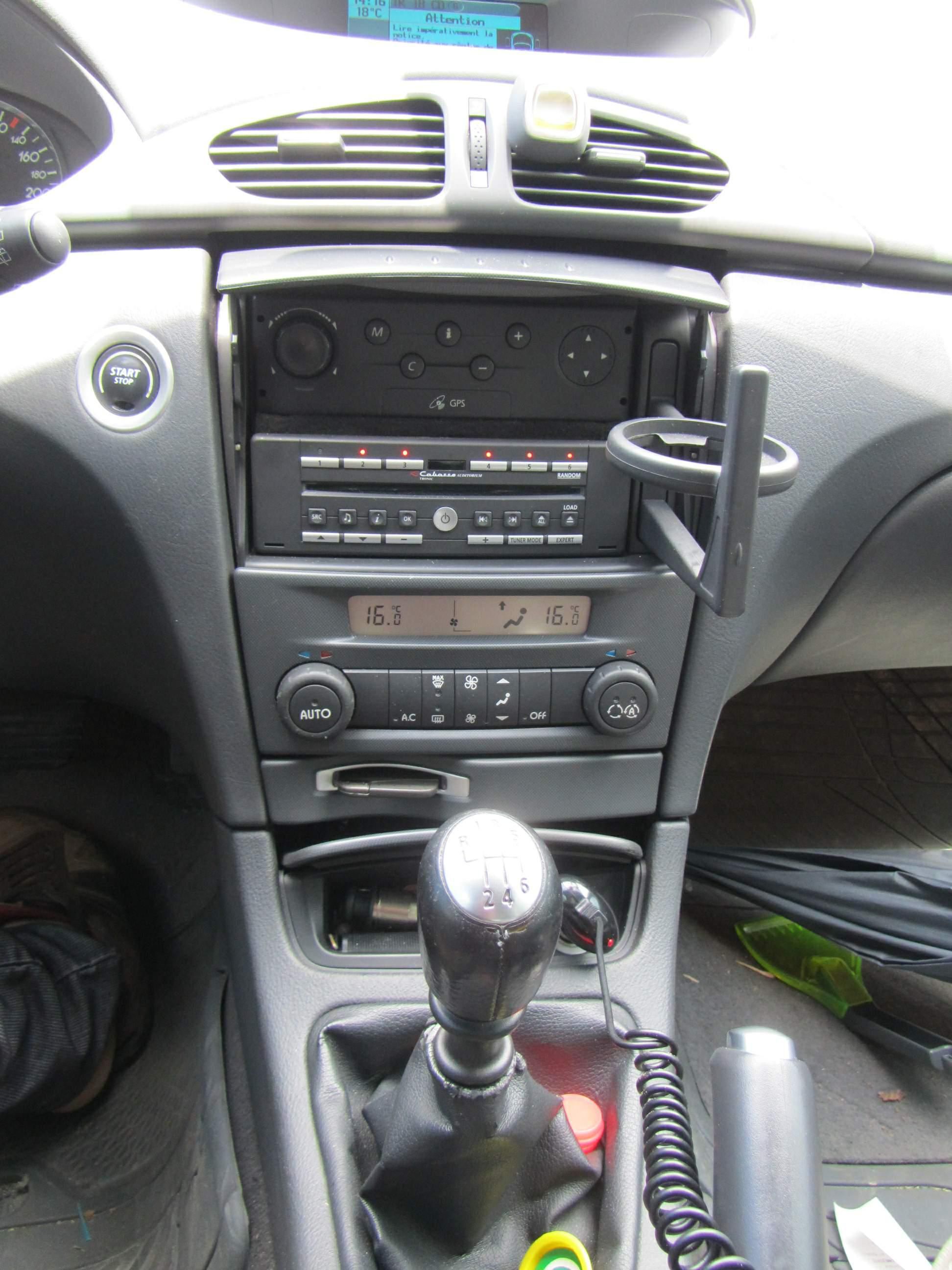

Bon, je vais faire des photos
Laguna 2 2.2L DCI 150ch initiale Bv6.
Vitres fumées, jantes alliages, 167000km
Auditorium Cabasse GPS d'origine, kit main libre parrot
voila, bon ce n'est peut etre pas ds le bon ordre
clic pour agrandir clic pour agrandir clic pour agrandir clic pour agrandir clic pour agrandir clic pour agrandir clic pour agrandir clic pour agrandir clic pour agrandir clic pour agrandir clic pour agrandir clic pour agrandir clic pour agrandir

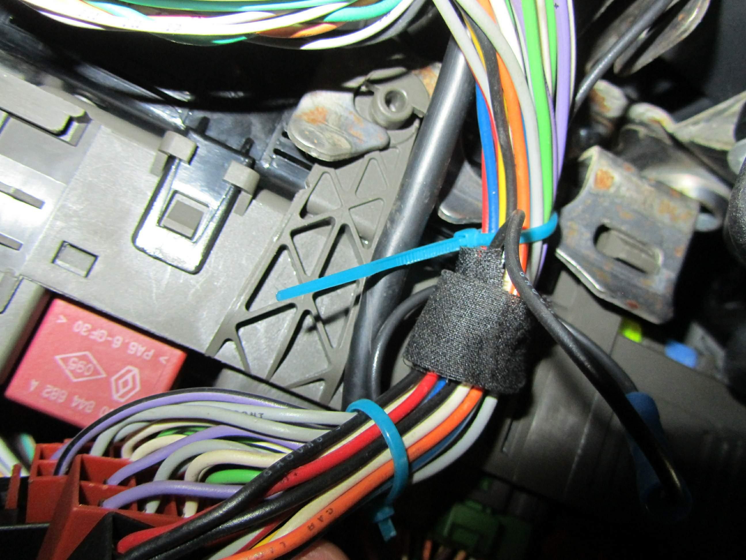

Sur les dernieres on a les trois faisceaux d'un parrot qui cachent (désolé), mais les lignes violettes et roses du hp, elles redescendent dans le bas de la console.. et semblent arriver sur la cosse verte sous console a coté du bloc fusibles d'ailleurs, mais par l'interieur/arriere/bas.
La caisse est manufacturée de renault au 04/2004 - Facture et carnet renault - et sur mon lecteur de carte de demarrage j'ai une manufacture de 03/2004, ce qui reste coherent.

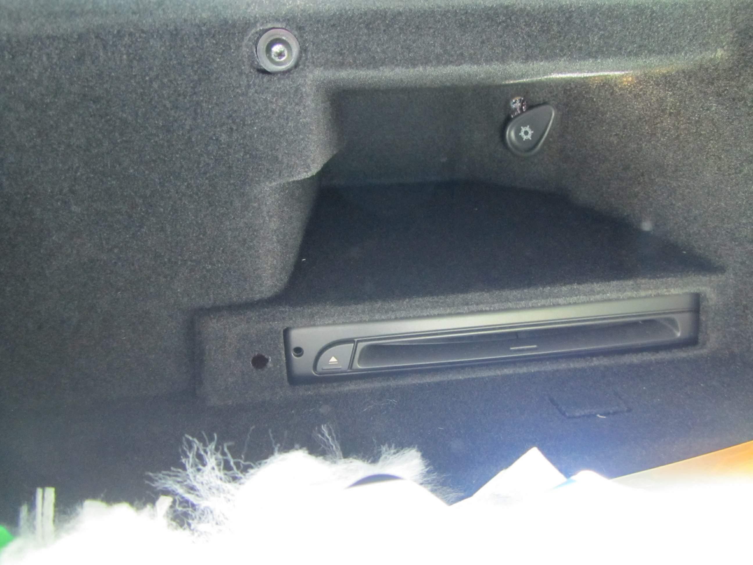

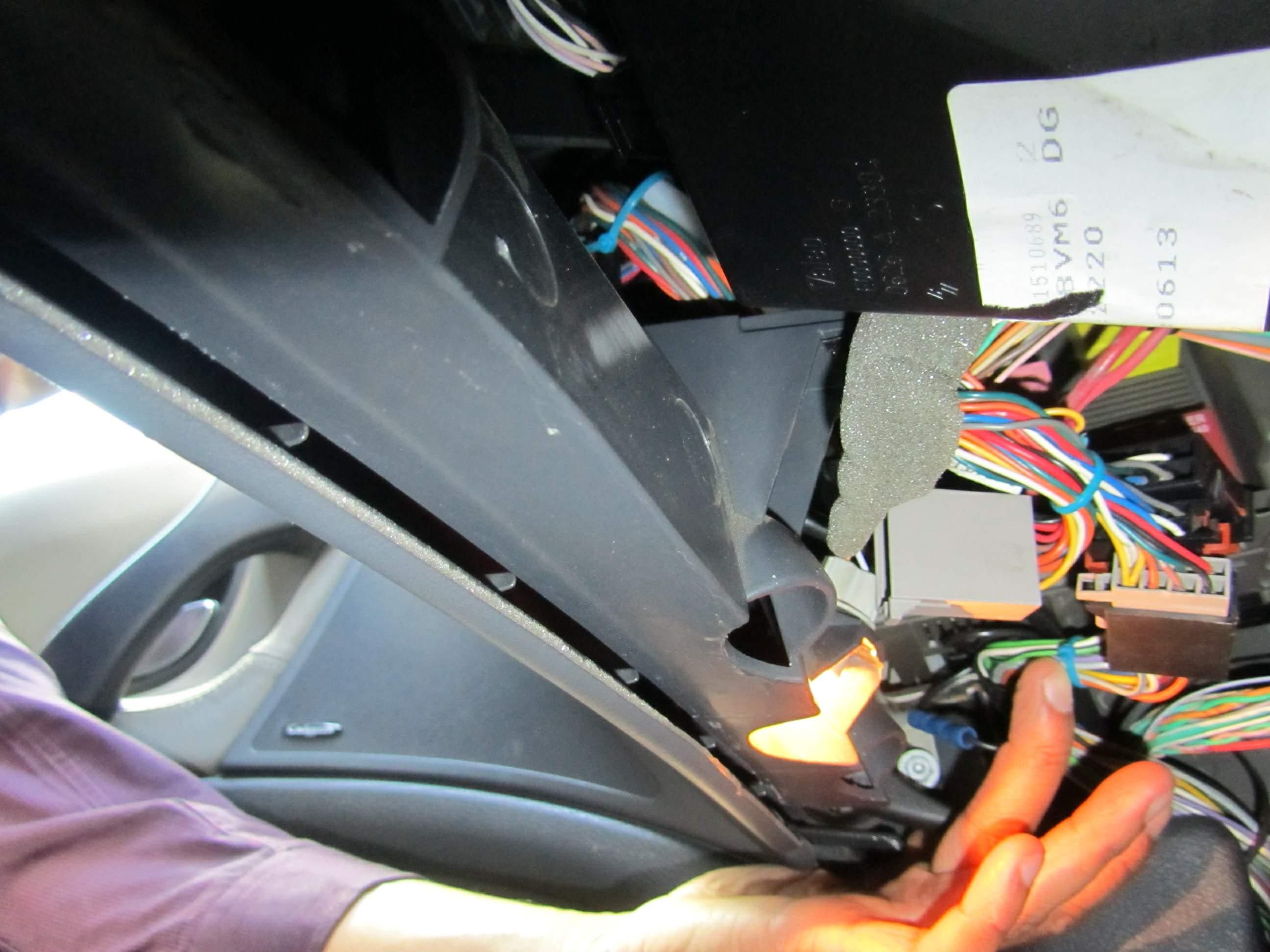

Pour le coup de la boite a gant, j'avais deja chercher ce boitier soit disant caché a l'interieur de la boite a gant (vu sur un autre forum..), mais il n'y a que la poutre. j'avais retiré le cache velour, passé ma main a l'interieur a revenir vers les grilles d'aeration (que je n'ai pas su demonter dailleurs), mais promis, a ce niveau la je n'ai rien- rien de rien.

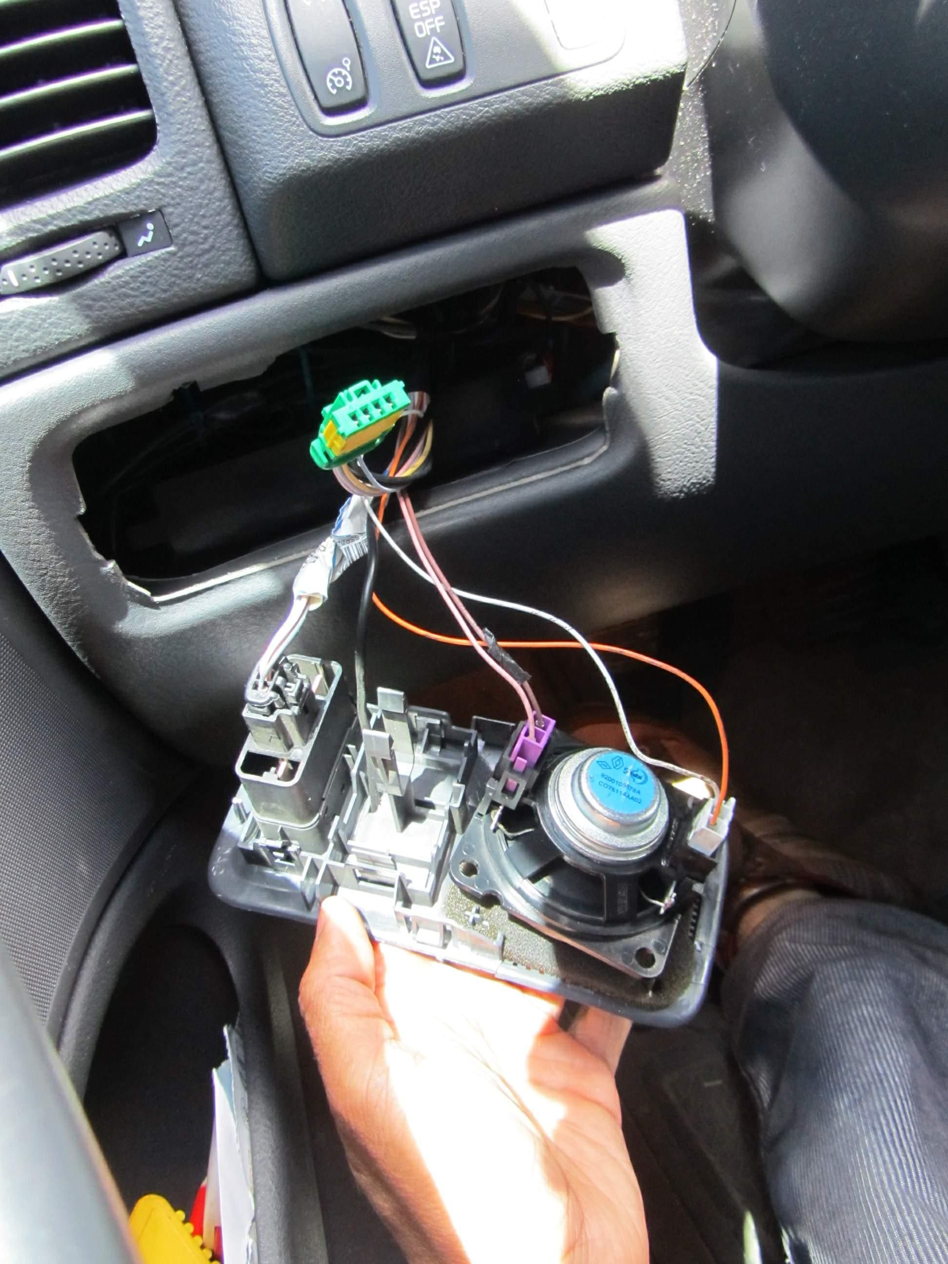

La cosse violette du hp, c'est sans ambiguité le gps.. si je la debranche le fameux "moins fort/plus fort", il sort plus.

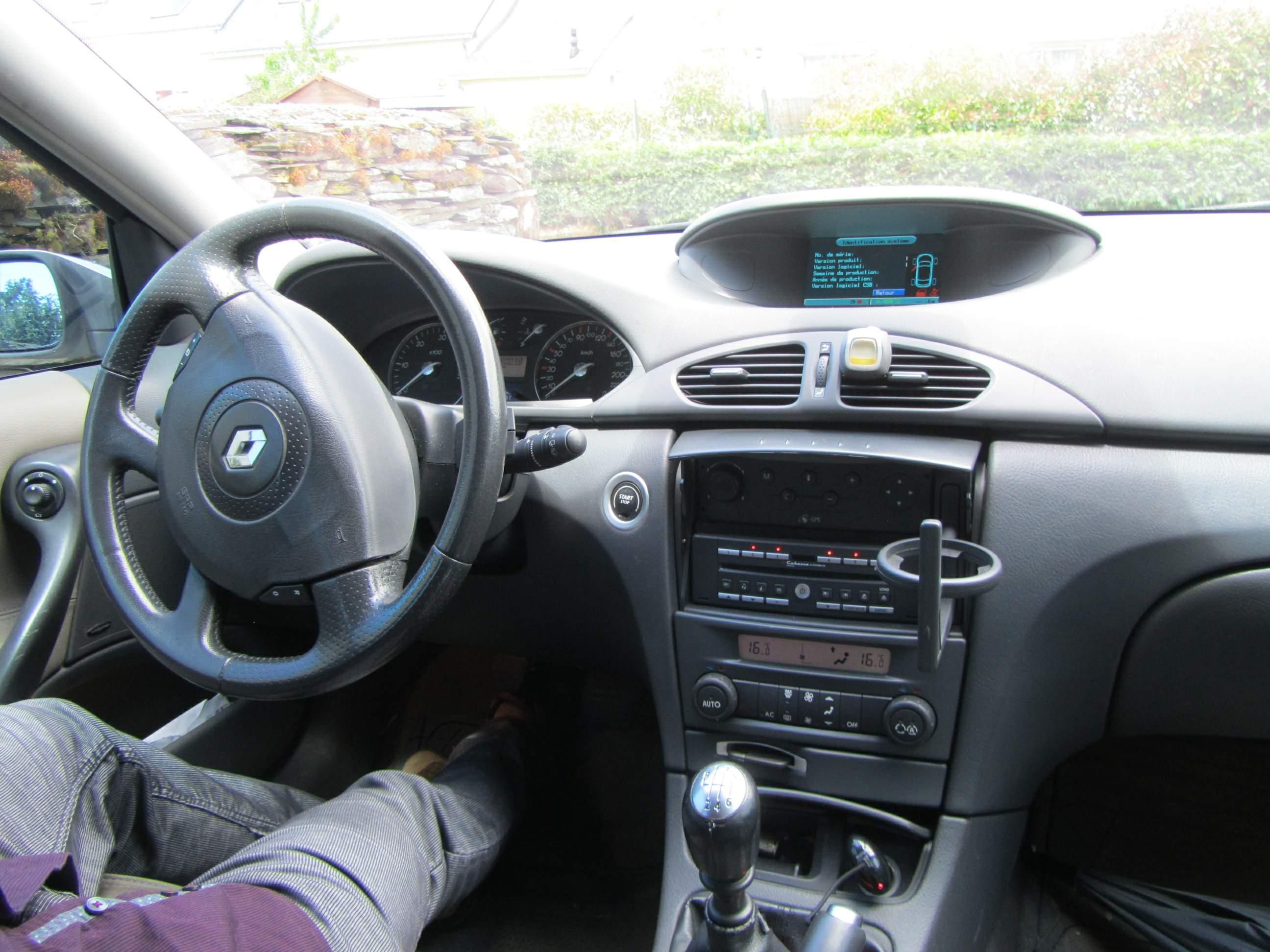

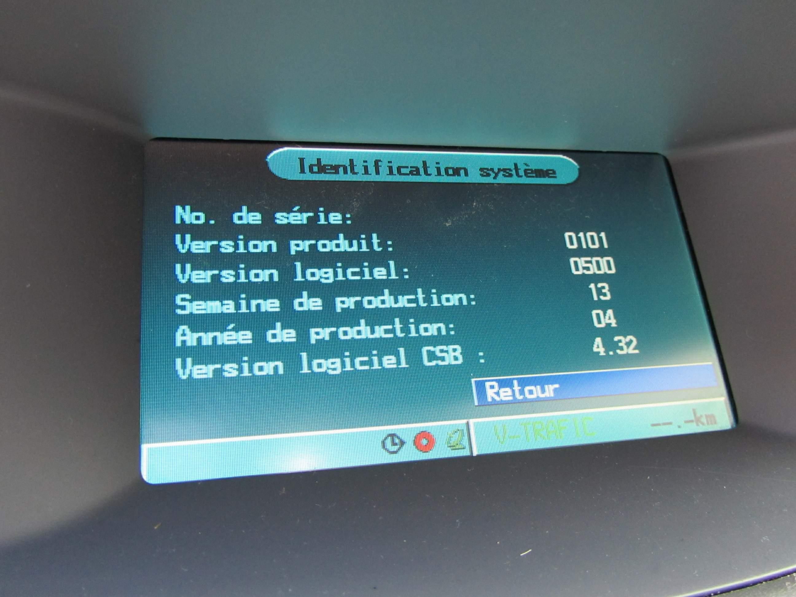

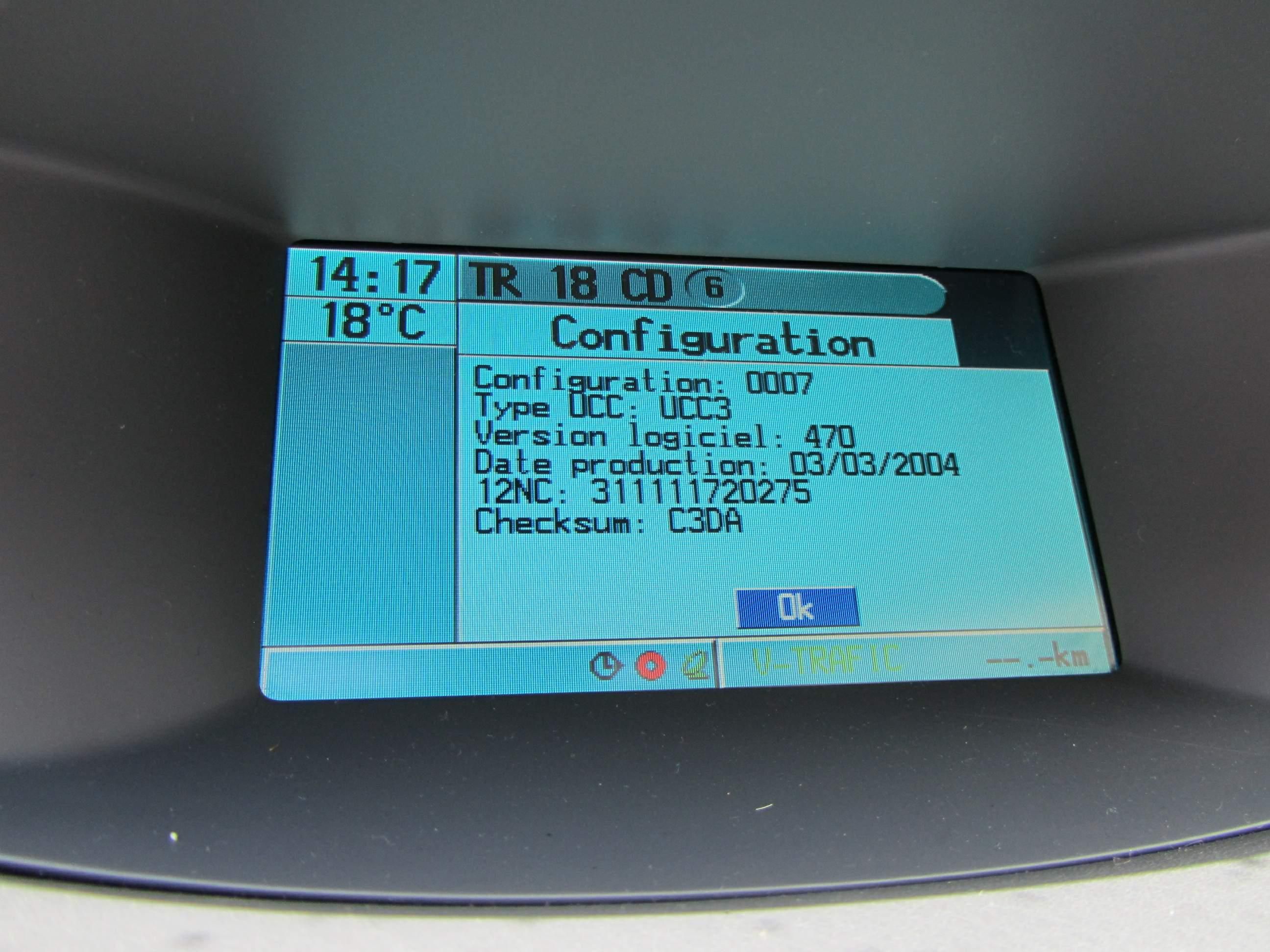

Tu as bien une évo, le revêtement de la console de clim est différent des versions antérieures.

Tu as un truc qui n'est pas d'origine (le kit main libre)..

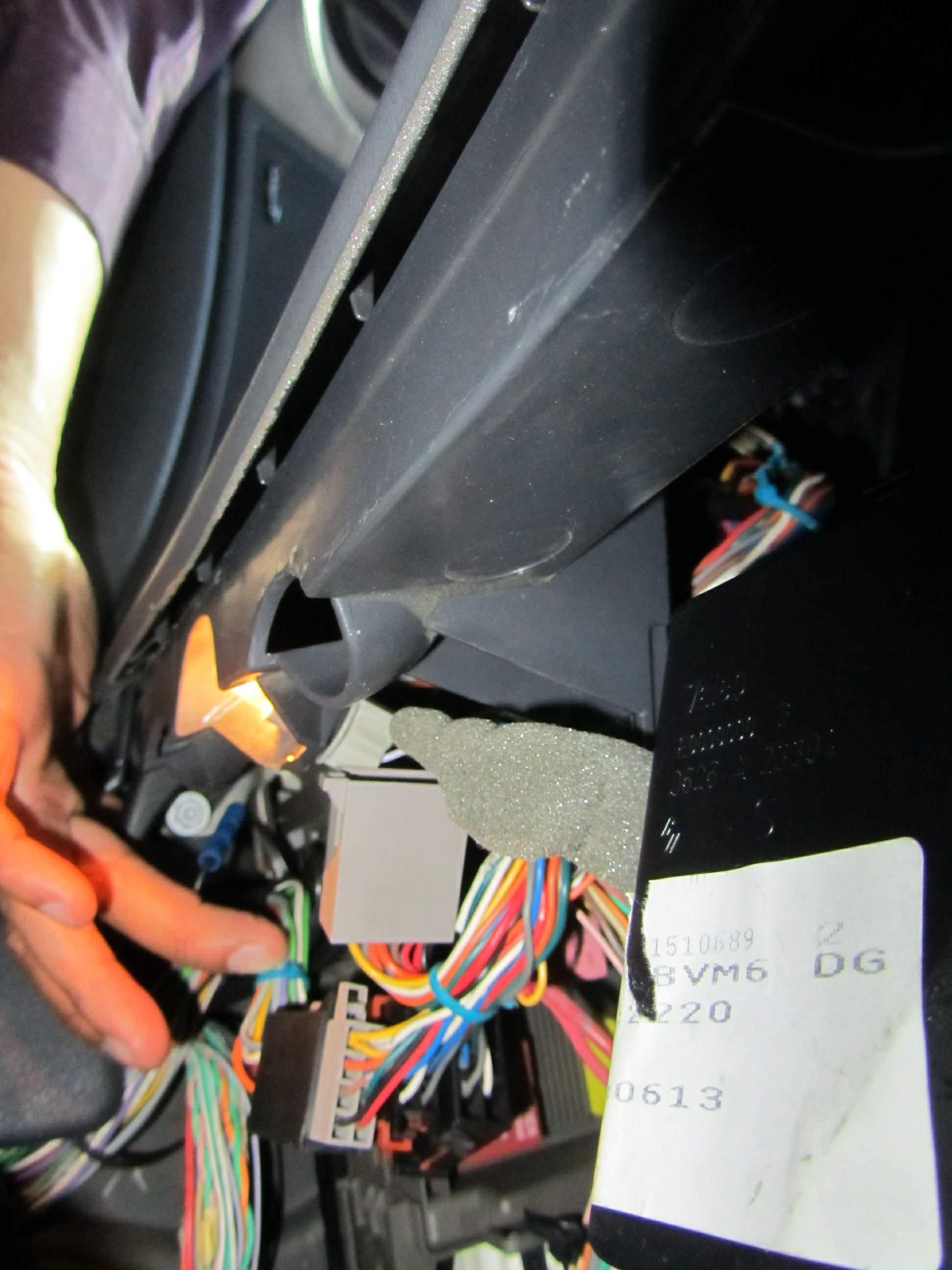

c'est où cette photo ?
l'appareil photo au niveau de l'accelerateur, qui regarde le voyant pedalier coté embrayage ( car il y a deux voyants - 1 coté embrayage et lautre coté accelerateur). en fait je regarde vers le porte fusible, mais par en dessous
Pas trouvé ce que c'est une Renault evolution vs Renault initiale?
ma derniere photo, il faut lui faire faire un quart de tour droite.
on voit la manette capot ..
et oui, ca le kit bloutooth parrot, c'est l'ancien proprio qui l'a fait posé. mais c'est propre. ils interceptent le faisceau son, et se cablent dessus + retour commande aux.

Si ça se trouve le message que tu entendais, c'était le kit main libre qui te demande de respecter le code de la route :pense:
On voit que le kit main libre a été branché sur une faisceau ISO (qui va ensuite dans le coffre)
Evolution c'est une gamme de Laguna II.1 qui est apparue en 2004.
Elle touche toutes les finitions.. de la version authentique à l'initiale.. certaines fonctions ont été ajoutées : comme l'essuie glace auto ou les feux auto (mais pas les premières evo), le GPS pico pour des version intermédiaires, d'autres ont été retirées : comme le rétro electrochromatique extérieur, ou la synthèse vocale.

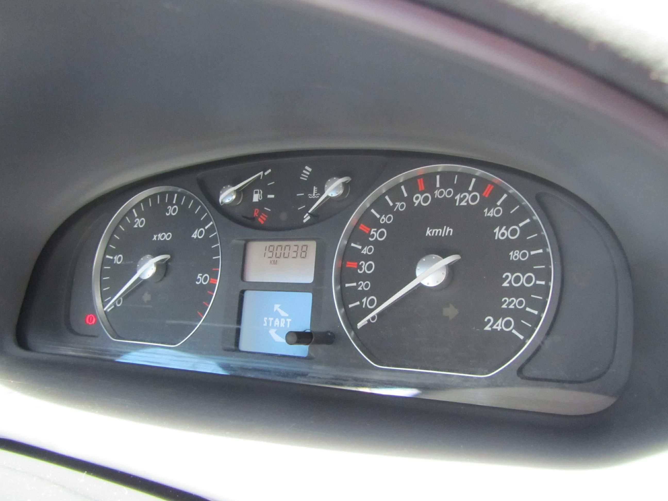

Ce qui est ennuyeux avec l'absence de synthèse vocale, c'est que l'afficheur central du compteur, est prévu pour un affichage en réponse au message vocal... il est légèrement différé du message. C'est assez visible quand tu es en réserve par exemple, ça beugle "binbinbing.. attention, carburant niveau réserve, autonomie limitée... " et juste après "BIIIIIIIIIIIP" (le compteur qui te fait un barouf du diable).. et le message pompe à essence qui s'allume.
Quand tu roules avec une porte ouverte, tu as le compteur qui fait BIP BIP BIP BIP.. ensuite la synthèse vocale qui parle.. et enfin.. l'afficheur qui passe au rouge.. sans la synthèse.. tu te fais engueuler par le compteur.. mais tu n'a l'info qui n'arrive que 3 secondes après..

qd je suis en reserve, la voiture n'a jamais dit quoi que ce soit oralement par contre, depuis que je l'ai acheté. il m'arrive de tps en tps d'etre en reserve dc non, pr ce coup de la reserve, elle ne me l'a jamais fait.
quand je roule portiere ouverte par contre, elle ne m'a jamais rien fait au tableau - expl pr faire des marches arrieres, ou tester sur 2 - 3 metres
re - je viens de faire le tour du quartier porte ouverte : pas d'indication au compteur, et pas de bip ou autres.

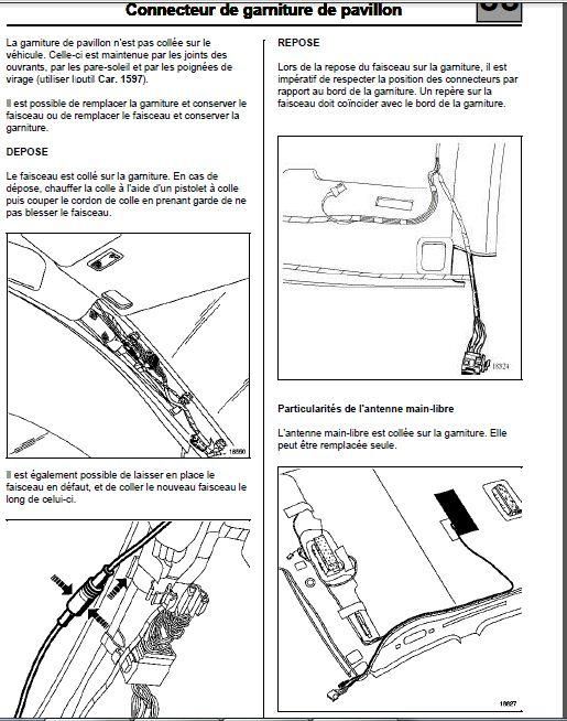

ou pourrai je trouver cette histoire d'antenne bouclier avant et antenne bouclier arriere.. ce serait supposer gerer les antennes perimetriques la voiture ?
Peut etre que je me trompe. sur la megane c'est un brin d'antenne dans les poignees, mais sur la lag apparemment ce serait deux antennes bouclier, + une interieure pr la detection de carte.
Merciiii grand maitre ^^ :prie:
Pour que ça gueule (bip bip), tu dois avoir la lumière en bas de porte qui s'allume quand tu ouvres la porte (c'est en fait le seul moyen de savoir si l’interrupteur qui donne l'info "porte ouverte" fonctionne correctement.
Tu as également un gros logo à droite qui s'affiche sur le GPS :
http://pics.j2c.org/2010_08_20/800_1374e236b57fb612d6aba71b4ba1d67d__MG_7451.jpg
S'il ne s'affiche pas quand tu ouvres la porte, ta porte n'est pas détectée.. (ce truc m'a tellement agacé que j'ai changé de GPS, en passant du CNI1 au CNI2)
ça peut également être une des sources de problème avec ta carte main libre (qui ne détecte pas l'ouverture de la porte)

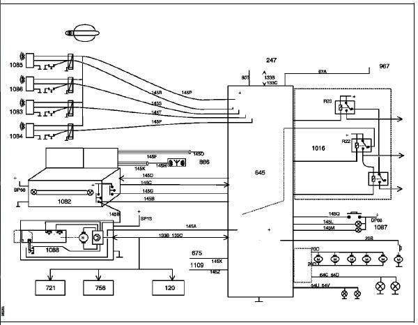

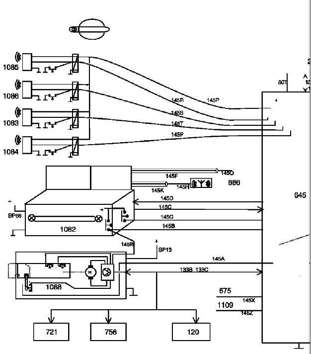

Maintenant je vais m'attaquer a ces IR de portieres. Il faut que je trouve le brochage 3pts de ces boitiers.
Peut etre sauras tu ca :
- sont ils en serie ?(si un est hs, il plante les 4 autres). Cela ne me semble pas etre le cas sur le schema electrique du bouquin RTA.
- peut on les essayer hors installation ( apres tout ce n'est qu'un ir- j'ai essayé d'ouvrir mais ils les ont collé on dirait..)
- je les ai testé comme je l'avais indiqué au debut de post
seul/a deux/a 3/ a 4 montés mais du coup si jen ai un hs et quils sont en serie, ca ne rime a rien.. bref ca marchait pas
- enfin, un test sur oscillo peut etre, je pense que ce sont eux qui mettent le bouzin main libre hors service, faudra que je vois ca.

En tout cas je ne sais pas d'ou tu nous dégotte cette image mais il y a pas mal de bidouille!!
Sur un forum de félés :lol2: .
2.0 dCi inside.

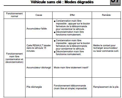

Apres recherche documentee :
Ysil, j'espere que cela pourrait t'aider.
La fiche renault parle plus de laccu Hs dans la carte 3d. Peut etre que tu pourrais verifier la presence du 12v sur les capteurs ir de portes, a voir..
Peux tu me retenir au courant de ton cas de figure stp?
J'ai trouvé aussi un site qui fait de la reparation de carte et keyfob/clef de demarrage pour une 60ne deuros hors transport..
je vais essayer de retrouver l'adresse.

1 - ou un pb d'antenne radio débranchée (j'aimerai bien savoir ou est ce fichu connecteur qui gère le perimetrique)
