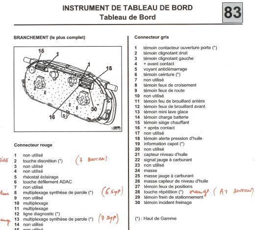

Pour allumer le voyant, il faut le relier à la masse.. (broche 13 de la prise grise)
Le contact de niveau bas est donc à relier à la masse.
Le contacteur n'empèche pas la pompe de tourner. il est indépendant.
