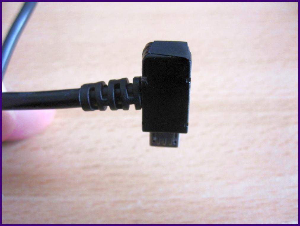

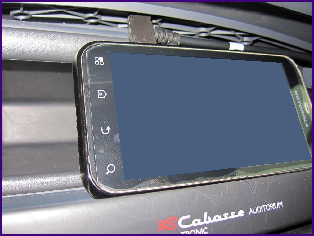

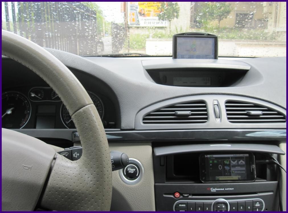

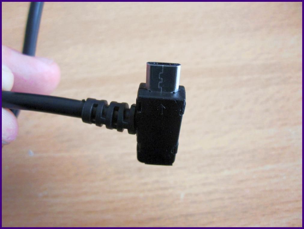

Petit bricolage pour pouvoir charger mon téléphone quand je me sert de ses fonctions GPS :
Puis comme ça me suffisait pas, j'en ai fait une deuxième :lol: :
Mais pourquoi une telle modif ?
D'un peu plus loin :
Tout est bien calé et ne bouge pas, sans pour autant trop forcer sur le volet :)
Bonjour accorddiola1,
Belle intégration de ton smart phone.As tu des pertes de signal GPS quand ton téléphone se trouve à l'entrée du vide poche?
Avec le mien,je suis obligé de le mettre très très près du pare brise pour ne pas perdre le signal.
Bonne journée
Xavier
Non aucuns soucis sur la reception GPS.
Par contre mon téléphone chauffe beaucoup au point de passer en sécurité (qui a pour effet de couper la charge).
Mais apriori ce n'est pas lié à l'emplacement mais au téléphone car on retrouve sur les forums des gens qui ont le même soucis même quand le téléphone est sur le pare-brise ;)

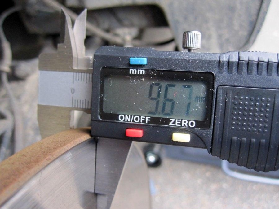

Au programme d'hier : Vidange + filtre à huile puis contrôle complet de la voiture : niveaux, trains roulants, échappement, frein, etc.
Freins arrières droits :
Plaquettes intérieur et extérieur :
Disque :
clic pour agrandir (Côte mini constructeur : 9,6mm)

Question : la cote mini de 9.6 mm pour tes disques est celle au remplacement des plaquettes ou permanente ?
je suis dans le même cas que toi. La mienne arrive à 185.000 km j'arrive au bout du 2eme jeu de plaquettes et j'aimerai savoir si les disques sont juste au dessus de la cote si je dois les changer ou pas.
La côte mini marquée sur mes disques est de 9,5 mm,il te reste 0,1 mm avant d'arriver à la cette côte,il vaut mieux profiter dechanger tes disques si tu dois faire tes plaquettes.
C'est la côte ou les disques sont HS donc à remplacer.
Quand ils sont neuf ils mesurent 11mm :wink:
Perso j'ai 9,6mm de marqué dessus (on le voit sur la photo du côté gauche), et la doc constructeur me donne aussi 9,6.

J'ai changé les disques AR à 110.000kms c'était probablement le 2° jeu de plaquettes.
J'ai d'ailleurs fait un tuto dans ce topic:
https://www.planeterenault.com/forum/post819741.html#p819741
Or je freine très peu (quand on freine on est un lâche :mdr: )
Mais la voiture est lourde... et apparemment les disques prennent cher sur ce modèle.
C'est la première fois que je change des disques AR avant 180.000kms.
