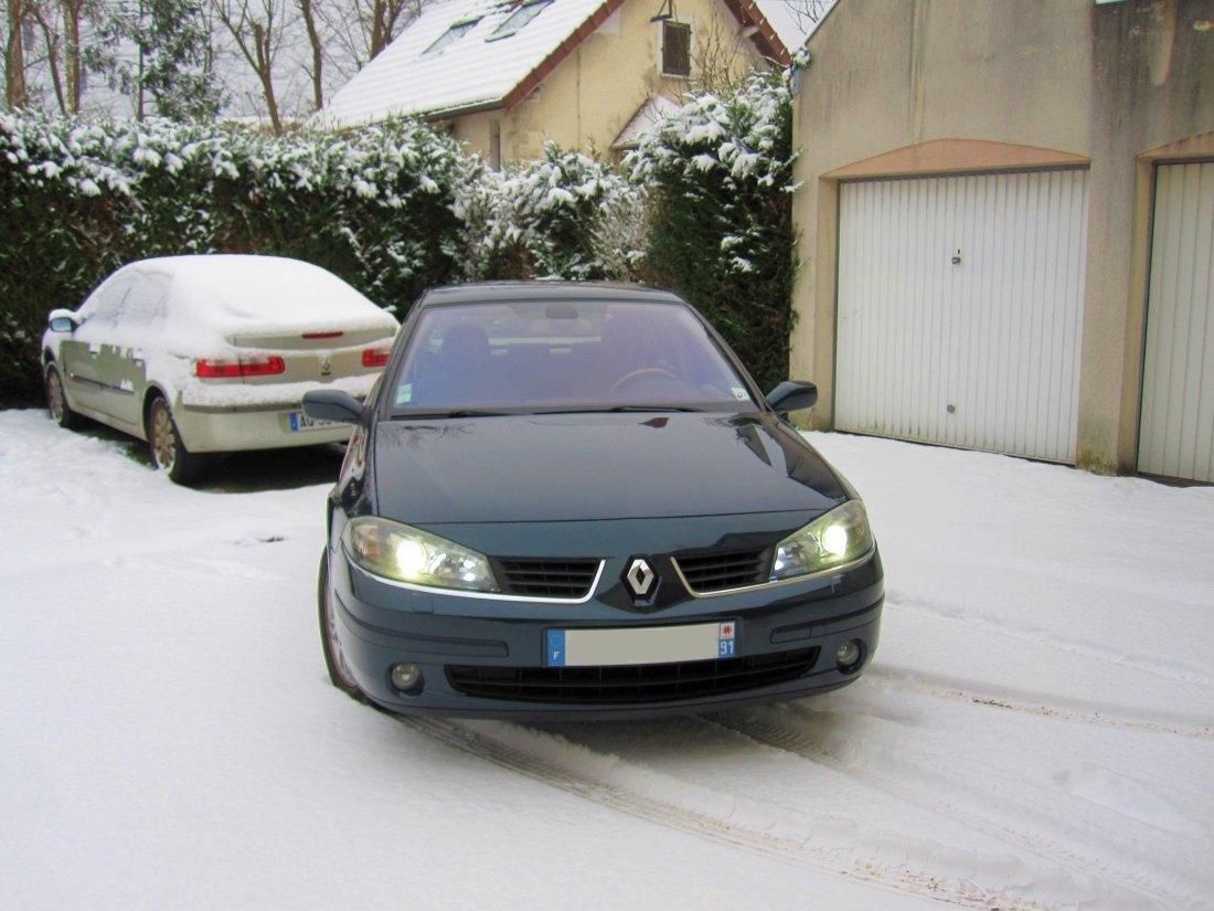

Ce matin, petit tour dans la neige :
Suivi d'une petite ballade pour le plaisir.
J'ai pu tester l'ASR sur différentes configurations et ça fonctionne plutôt pas mal :D (Jusqu'à une certaine limite tout de même) :
Sur chaussée glissante avec accélération modérée, ça régule uniquement le couple moteur juste comme il faut (dans mon cas sur du plat ça correspondait à environ 2000tr/mn) et la voiture arrive à bien conserver sa motricité :D .
Sur chaussée glissante avec forte accélération (à donf :sifflote: ), les roues se mettent à patiner jusqu'à environ 3000tr/mn puis les roues sont freinées (on entend la pompe ESP se mettre en route et réguler) et le couple moteur limité (régime correspondant sur du plat : environ 2000tr/mn).
Sur chaussée très glissante et en montée, ça régule le couple moteur tout en autorisant un léger patinage des roues pouvant générer un ripage longitudinal.
La chaussée était trop glissante pour monter sans élan, j’étais donc au maximum de la régulation ASR possible et comme indiqué dans un autre topic, le véhicule n'as absolument pas calé à cause de l'ASR.
Je n'ai malheureusement pas trouvé de parking dégagé assez grand pour pouvoir tester l'ESP sans risque :wink:
