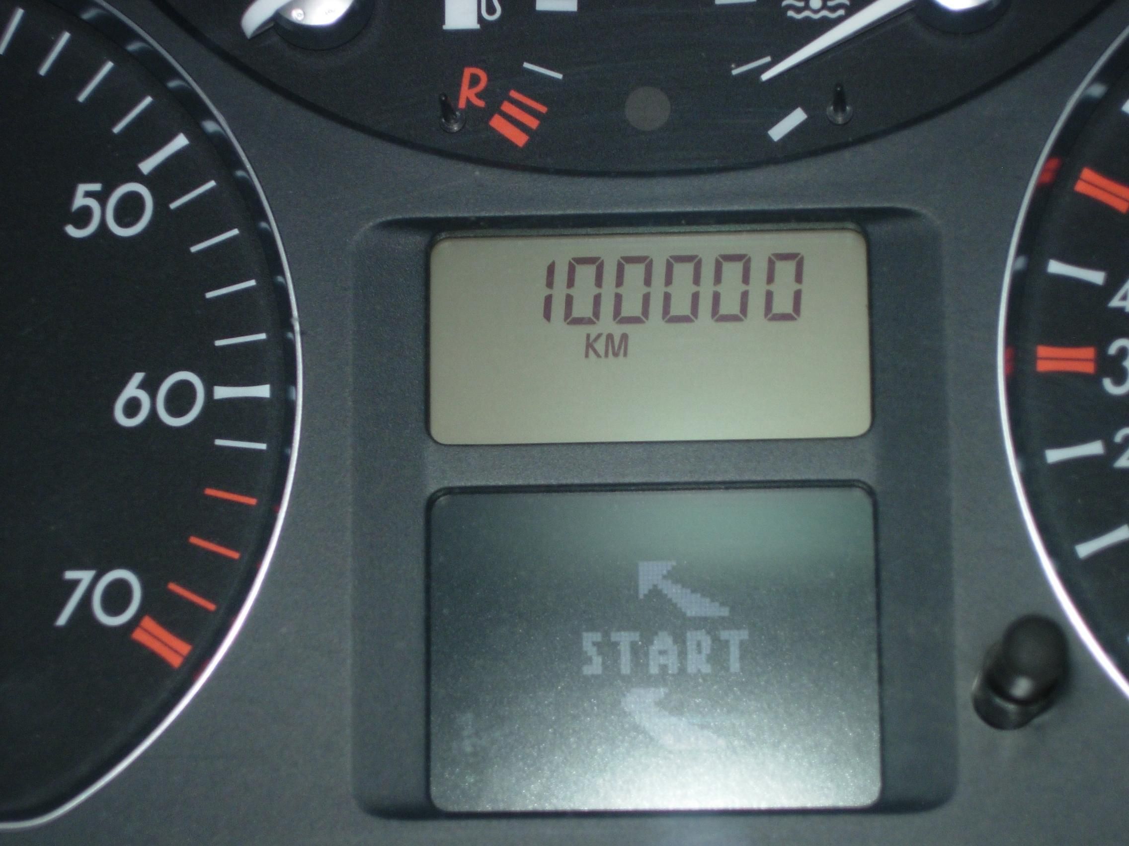

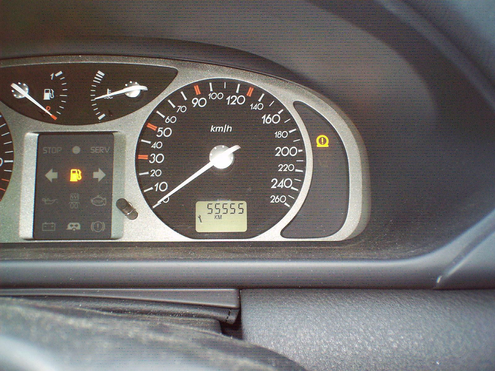

Le tableau de bord des Authentique, Expression et Dynamique phase 1 :
Le tableau de bord des Privilège et Initiale phase 1 et de toutes les finitions phase 2 :
(spéciale dédicace à chc :mrgreen: )
Comme cela a été écrit plus haut, les indication de l'ordinateur de bord sont les mêmes :
totalisateur général de distance parcourue :arrow: totalisateur partiel de distance parcourue :arrow: carburant utilisé :arrow: consommation moyenne :arrow: consommation instantanée :arrow: autonomie prévisible :arrow: distance parcourue :arrow: vitesse moyene :arrow: autonomie avant vidange.
La matrice (écran du bas sur le tdb des Privilège et Initiale phase 1 et de toutes les phase 2) remplace tous les témoins d'alerte qui sont entre les compteurs du tdb "bas de gamme" (réserve d'essence, défaillance injection, etc...).
Elle demande aussi d'insérer la carte quand on ouvre le véhicule et d'appuyer sur start quand le contact est mis. Elle affiche aussi la pression des pneus (au démarrage jusqu'en 2002 et à la demande à partir de 2003).
La seule fonction qu'il y a en plus sur l'ordinateur de bord des finitions de base est l'affichage de la consigne du régulateur/limiteur de vitesse (pour les véhicules qui en sont équipés), celle-ci s'affichant dans la matrice des finitions hautes et des phases 2.
Ce n'est pas le tableau de la Lag que tu as montré là .. mais sans doute d'une clio ..
celui de la lag :
l'écran à cristaux liquides est en noir sur fond blanc dans la lag..
alors que sur ta photo il est rouge sur fond noir :wink:
Le voyant ABS n'est pas au même endroit
et la vitesse max n'est pas 230 mais 260 sur le tachymètre

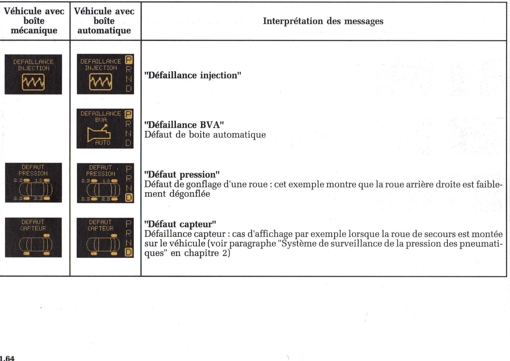

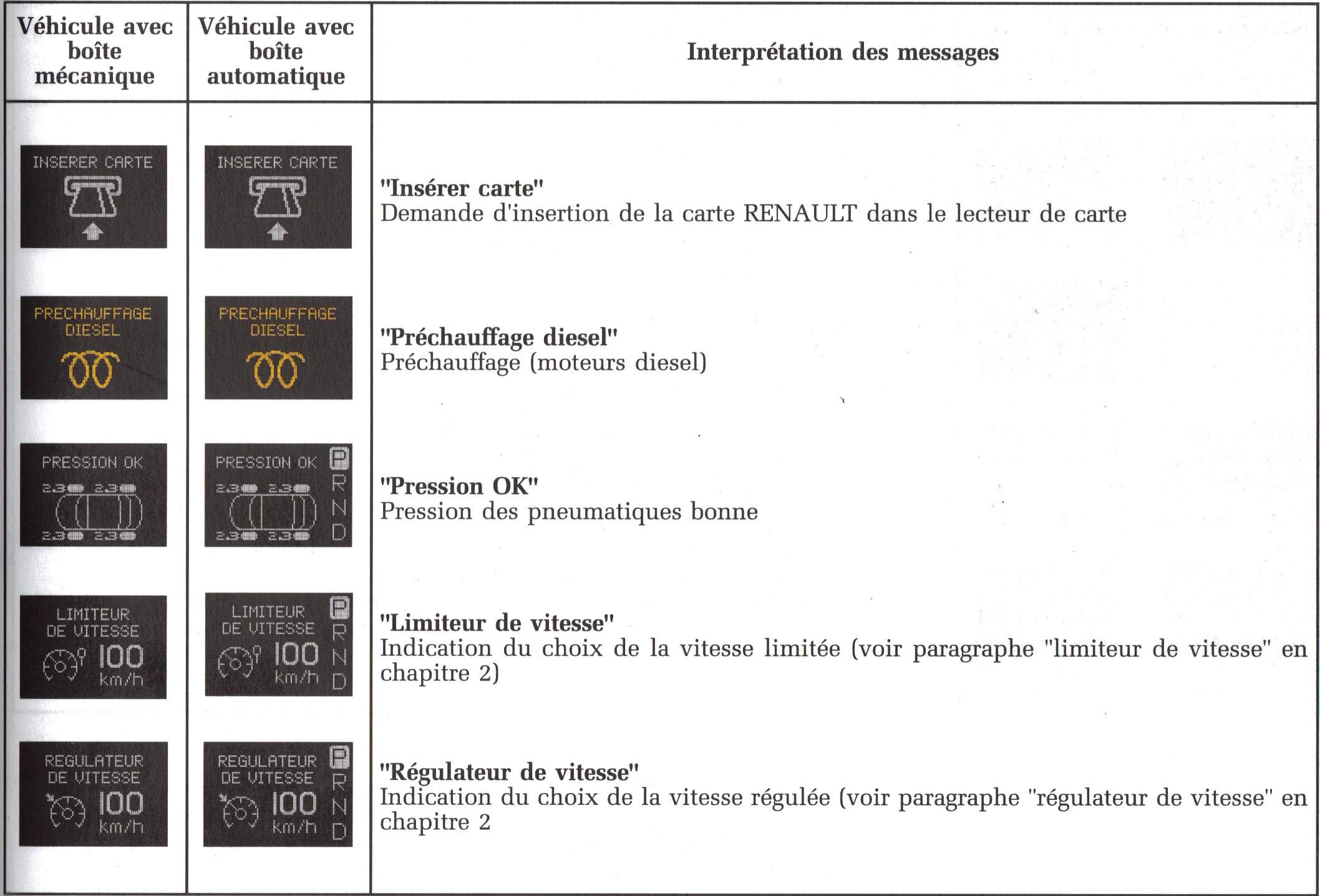

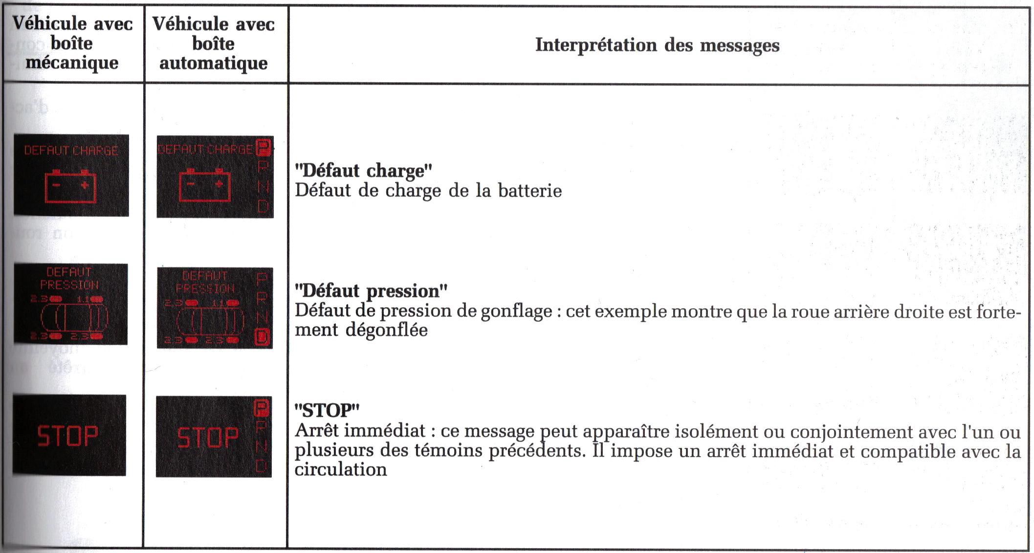

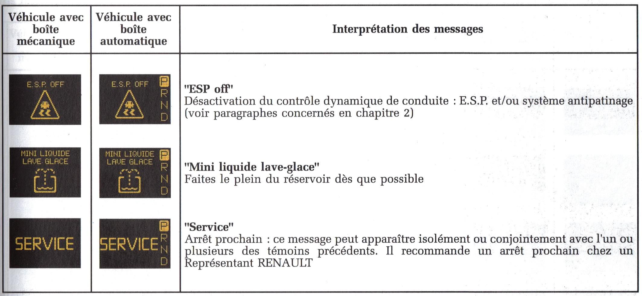

Elle affiche aussi les rapports engagés sur BVA (mode séquentiel), les vitesses des régulateur et limiteur et les messages "STOP" (en rouge) et "SERVICE" (en orange).
Quelques exemples ci-dessous :
Edit : ajout de quelques scans :wink: .
2.0 dCi inside.
