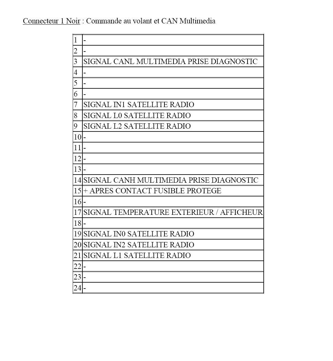

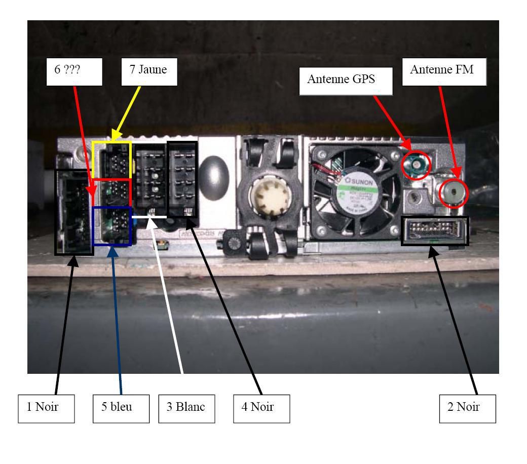

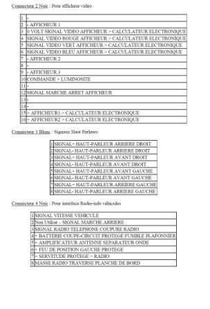

Bonjour à tous !
Avis à la population !
Je cherche très rapidement les schémas électrique du branchement du carminat phase 2 (CNI2)
Juste savoir à quoi correspondent les fils branchés SUR le carminat couleur.
Un grand merci à tous ! :prie:

Bonjour, j'ai monté un CNI2 dans ma mègane qui avait la prise blanche derrière la boîte à gants, mais j'ai fait cce doc pour les connections du CNI2
