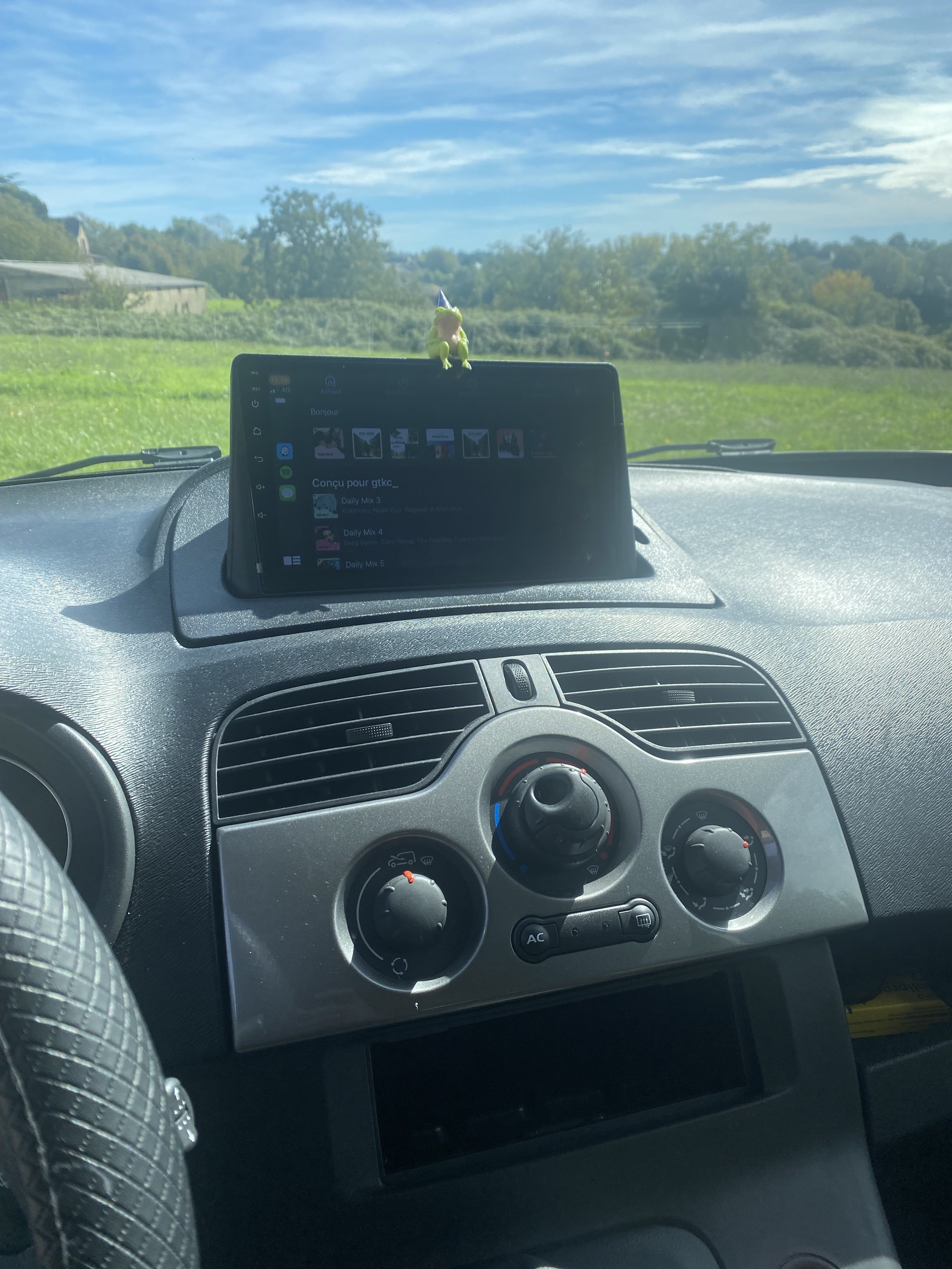

J'ai fait l'acquisition d'un kangoo 2 phase 1 de 2012 (1.5 dci 90ch) en occasion.
J'ai changé l'autoradio par une autoradio chinoise qui remplace le petit afficheur central, en voici un aperçu.
Presque tout fonctionne et il y a le carplay donc c'est bien plus pratique, je me déplace beaucoup dans mon boulot en saison estivale (je suis musicien) et j'utilise souvent le GPS.

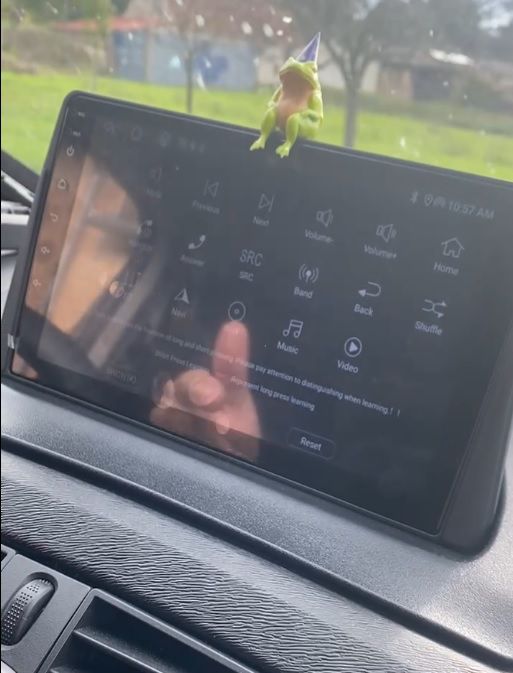

On peut voir ici sur cette chaine youtube d'un garage turque que les commandes au volant fonctionnent bien (au moins les principales à savoir volume et suivant/précédent pour les chansons ou station de radio).

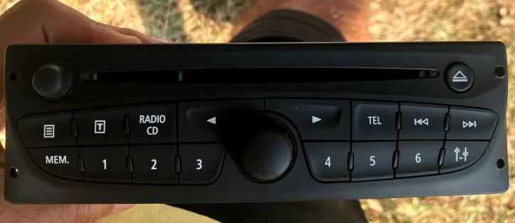

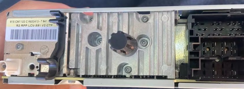

Voici déjà une photo de mon ancien poste autoradio, je n'arrive pas à savoir si c'est updatelist ou tuner list, mon véhicule étant un kangoo 2 phase 1 de 2012, il semble que ce soit une phase de transition à la con car même en cherchant en ligne, la plupart des tableaux de bord de kangoo que j'ai vu de cette époque n'ont pas le même autoradio, va savoir pourquoi....

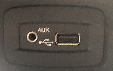

Je n'ai pas le RLINK, j'ai une prise AUX et USB au niveau de la boite à gants.

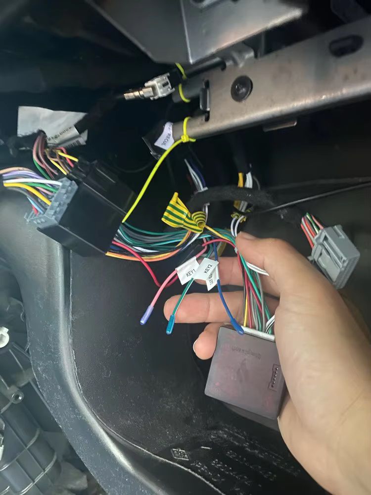

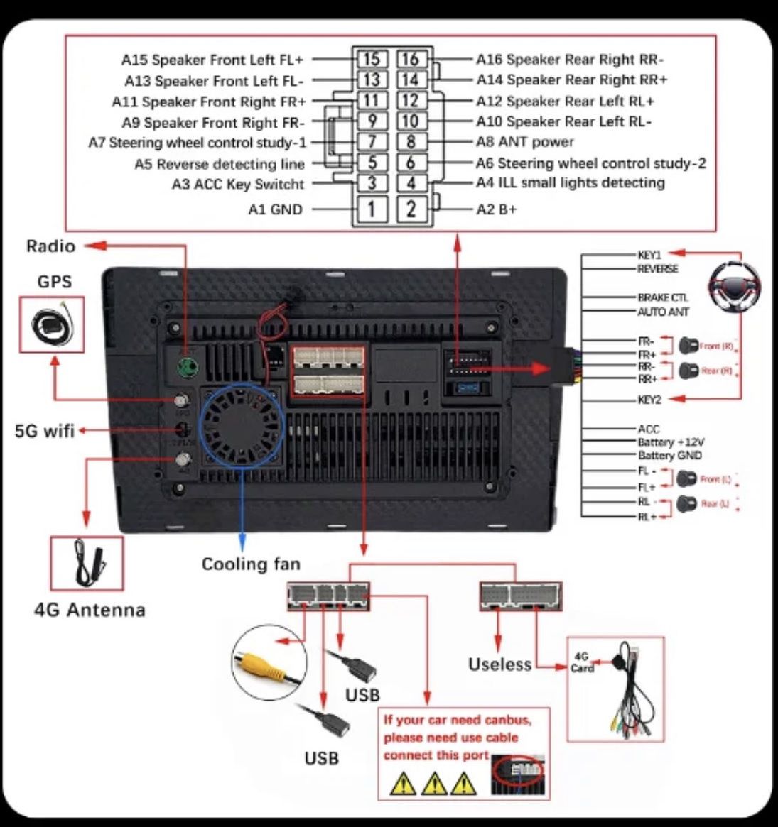

Mon cablage :
Comme vous pouvez le voir, le connecteur gris n'est pas connecté (afficheur déporté), d'après le vendeur c'est pas nécessaire.
Hors je tombe sur ce poste sur ce même forum qui indique justement que depuis 2007, les postes autoradios sont tous des updateslist et ils ont besoin de l'afficheur déporté.
Ne trouvant aucune info sur mon autoradio malgré la ref, sauriez vous déjà s'il s'agit d'un poste updatelist ou tunerlist ? Apparemment ça peut changer la donne même si j'y comprends pas grand chose.
Comme vous le verrez sur la photo du cablage, j'ai aussi 3 fils dans le vide : KEY1, KEY2 et AUTO ANT. Les deux premiers correspondent aux commandes au volant mais je pensais ne pas avoir besoin de les connecter car c'était le rôle du nouveau boitier CAN de récupérer ces infos. Suis-je sur la bonne piste ou pas du tout ?

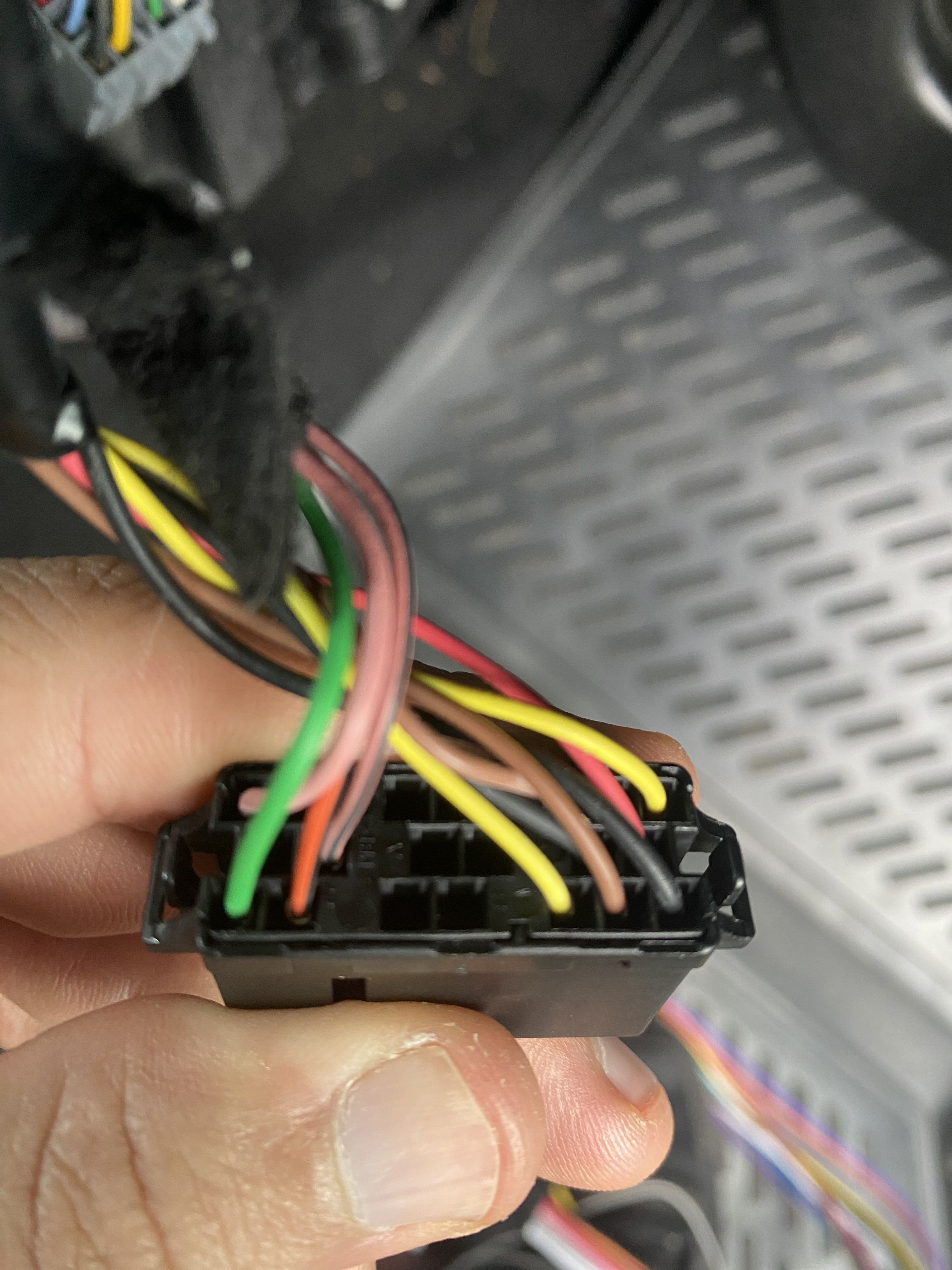

En fouinant ici, je comprends que les infos passent par le connecteur C.
Voici une photo de mon connecteur C :
Avec la doc, j'en ai déduis que KEY1 et KEY2 se trouve en C1 et C2 (respectivement DTA et CLK pour DATA et CLOCK je présume).

J'ai pu enfin trouver la solution et tout fonctionne.
Il faut acheter ce cable avec ce boitier can bus : https://fr.aliexpress.com/item/1005004301963326.html
Assurez vous de garder l'ancien écran connecté, c'est important sinon ça ne fonctionnera pas.
Sur ce nouveau cable, brancher simplement le canbus côté 20pin seulement.
Ensuite suivre la procédure classique. Impossible de configurer les touches mais elles fonctionnent toutes pas défaut.

J'ai installé une chinoiserie de ce genre dans une ford. Les fils key1/2 servent quand la commande au volant est analogique, et là la configuration est dans la chinoiserie est indispensable. Quand les commandes au volant passent par l'afficheur, il faut un boitier CAN. Après il doit avoir moyen de récupérer la commande qui arrive sur l'afficheur.
