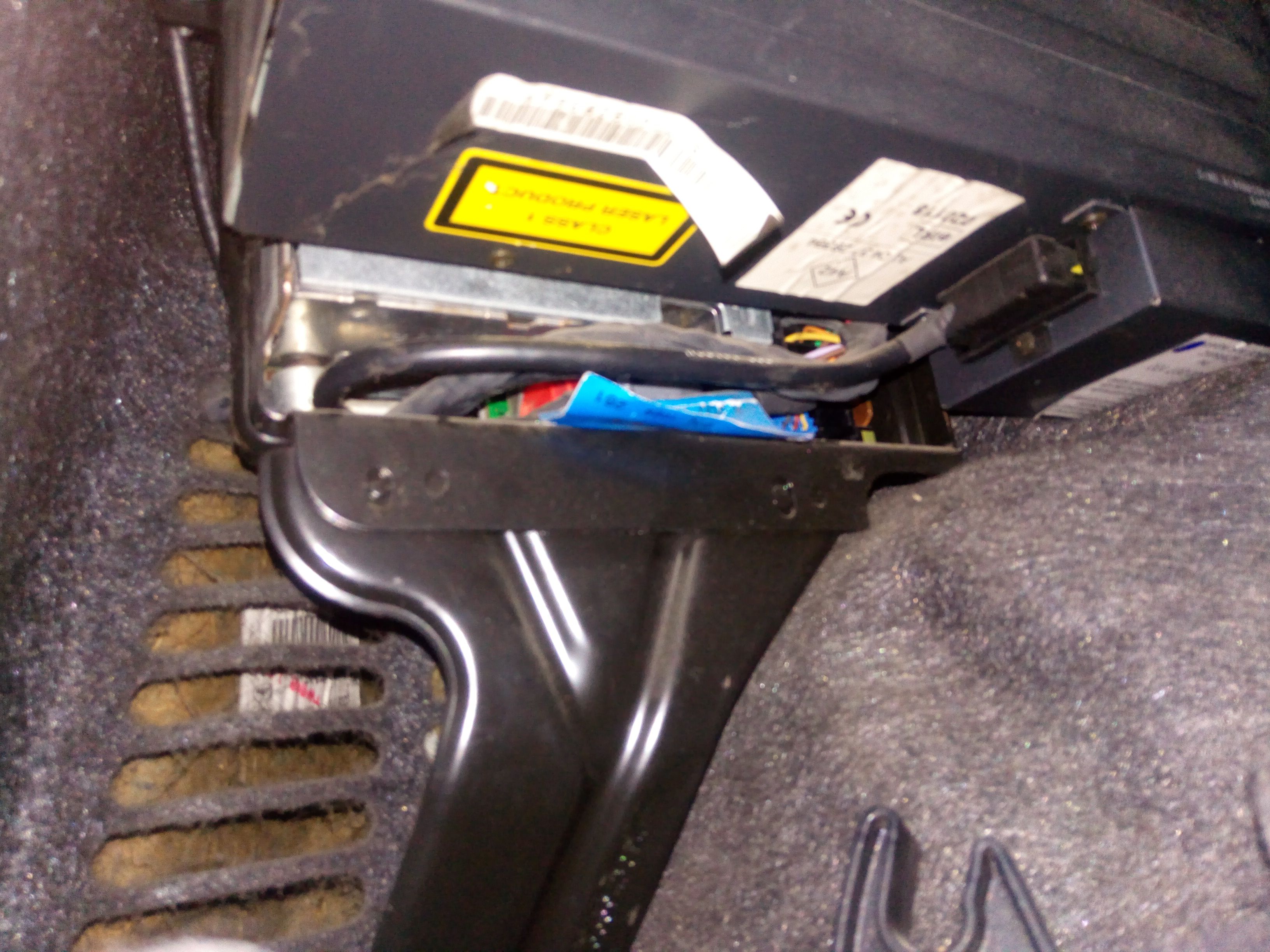

Nous avons un Espace 4 de 2003 avec le poste et le chargeur CD dans le coffre. Mon homme veut installer un port USB. Aucune solution proposée chez Renault ni chez Norauto. Le chargeur est de marque Alpine et le poste, bah Renault je suppose y'a rien de marqué!
On a repéré la prise du chargeur CD, est-ce qu'il existe une sorte de dédoubleur de prise de ce genre? La petite prise à 6 pins qui est juste à côté avec un petit autocollant jaune à sa droite est inutilisée. Savez-vous à quoi elle sert?
On a trouvé sur Internet des boitiers qui se branchent sur la prise du chargeur CD mais j'aurais aimé le conserver dans la mesure du possible...
Donc si quelqu'un a une solution... On n'est pas hyper bricoleurs en électricité alors avec des termes simple ça serait cool!

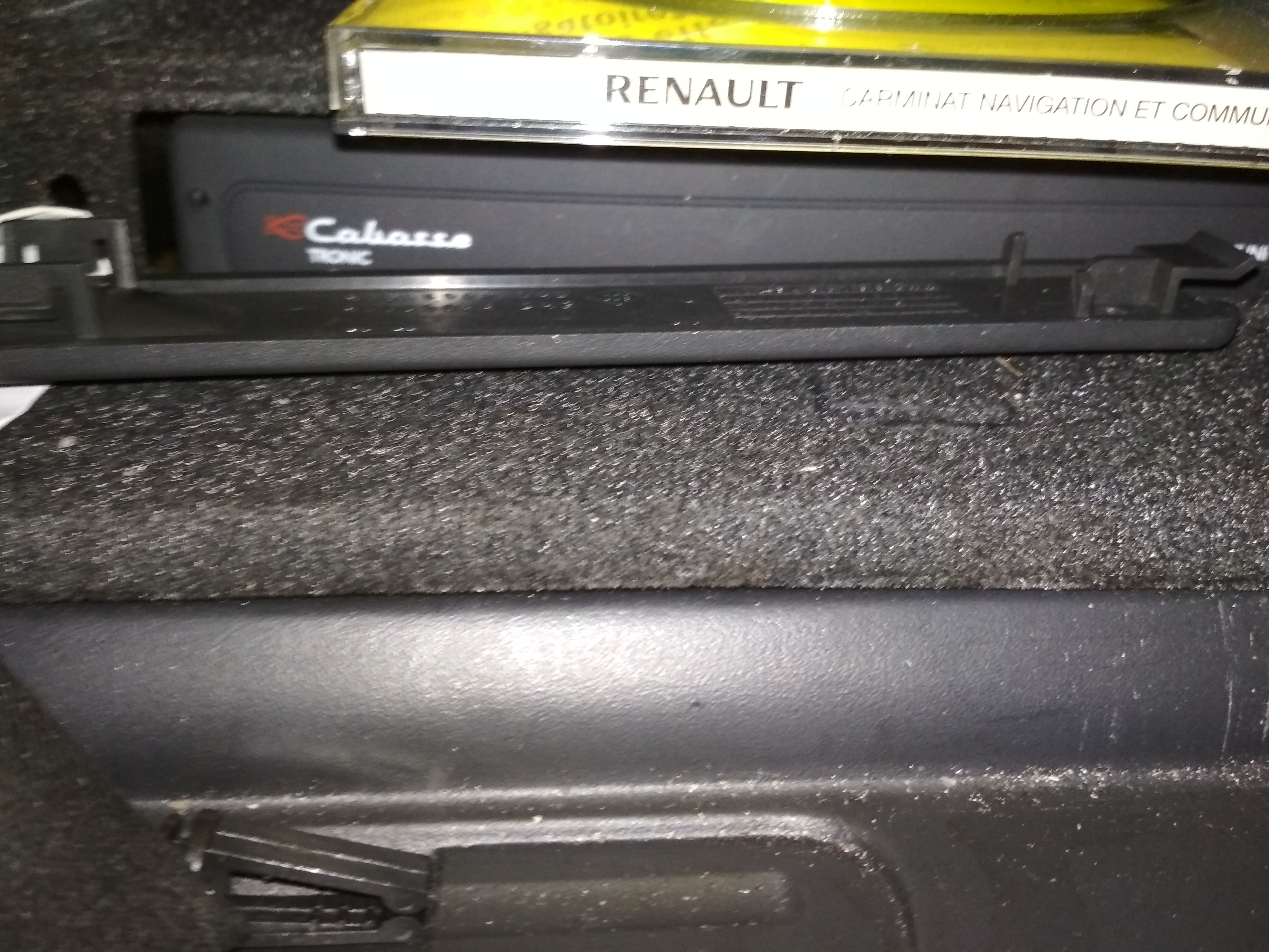

J'ai un cabasse auditorium dont l'arrière ressemble à ça:
J'ai l'ampli auditorium dans la boite à gant:

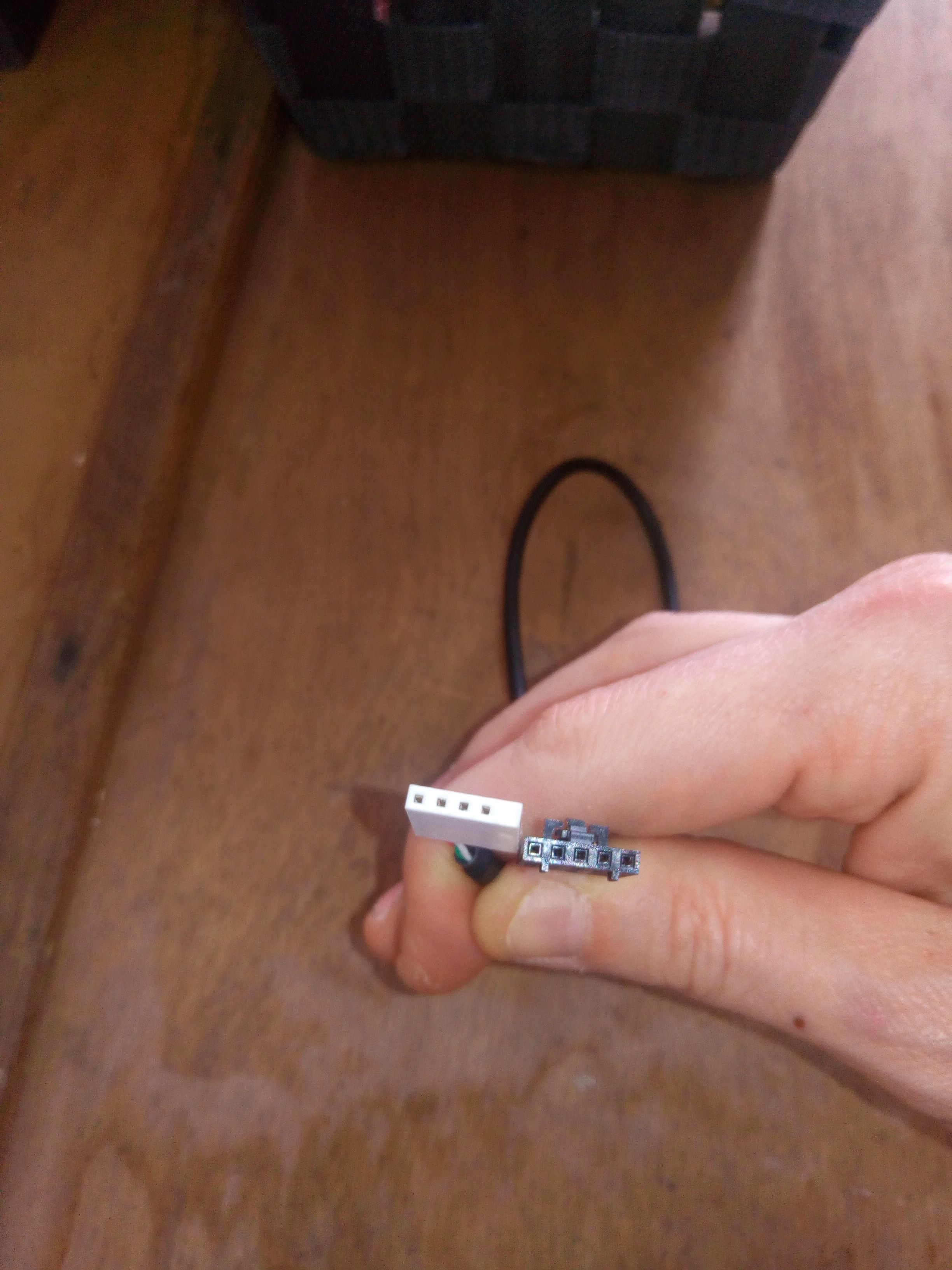

J'ai déjà un câble pour renault avec une prise carré pour servir de prise jack.

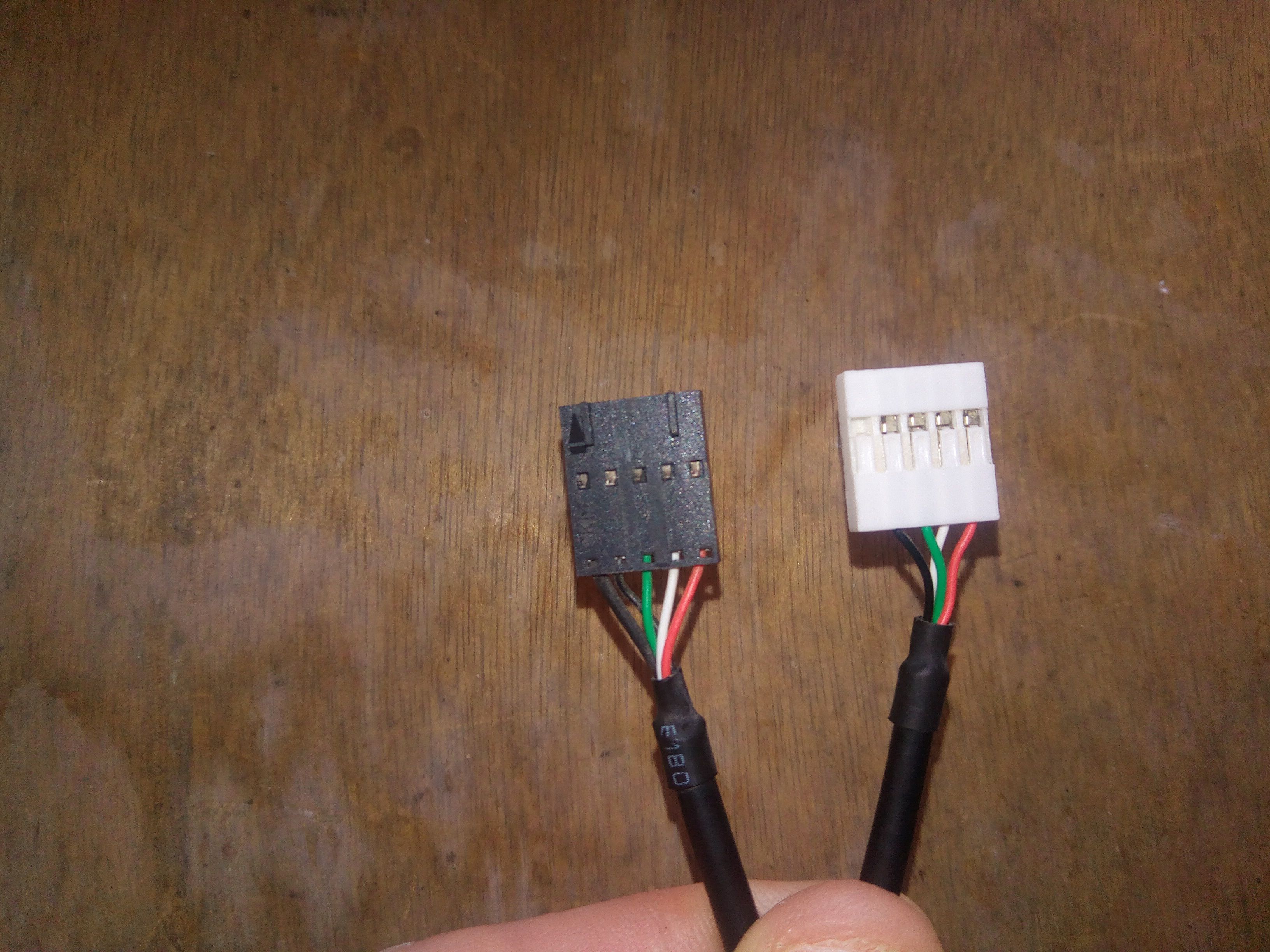

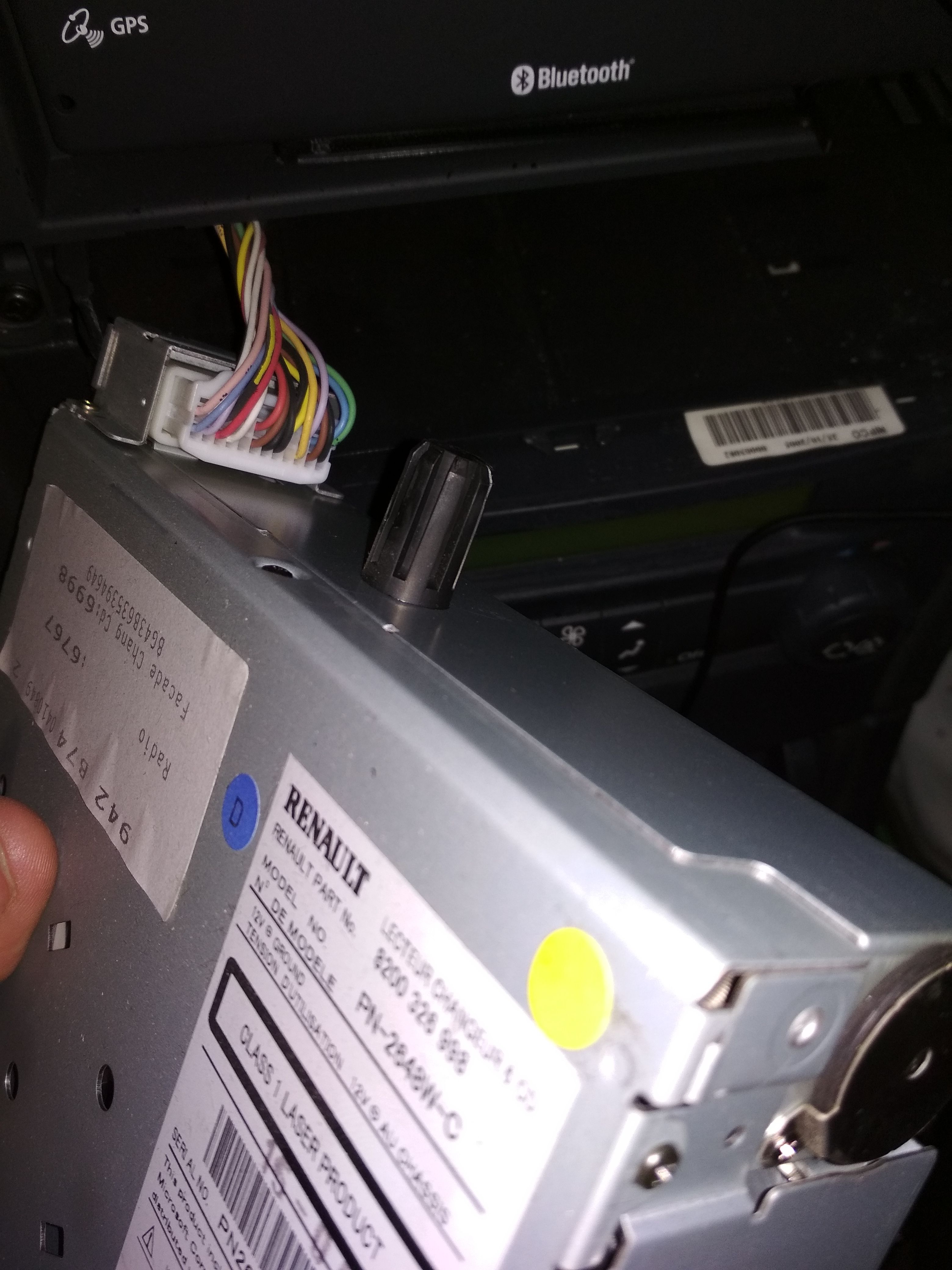

ce type de câble ira bien dans le logement du connecteur rouge au dos de l'ampli-tuner (voir photo ci-dessous):
Il faudra loger la partie blanche du cordon dans l'encadré vert sur la photo, en mettant le fil rouge au bord extérieur du connecteur de l'ampli-tuner.
Les affectations seront alors les suivantes:
- fil rouge = entrée + audio L
- fil blanc = entrée - audio L
- fil vert = entrée + audio R
- fil noir = entrée - audio R
Les fils des entrées audio "-" des voies L et R (masse) peuvent être shuntées ensemble.

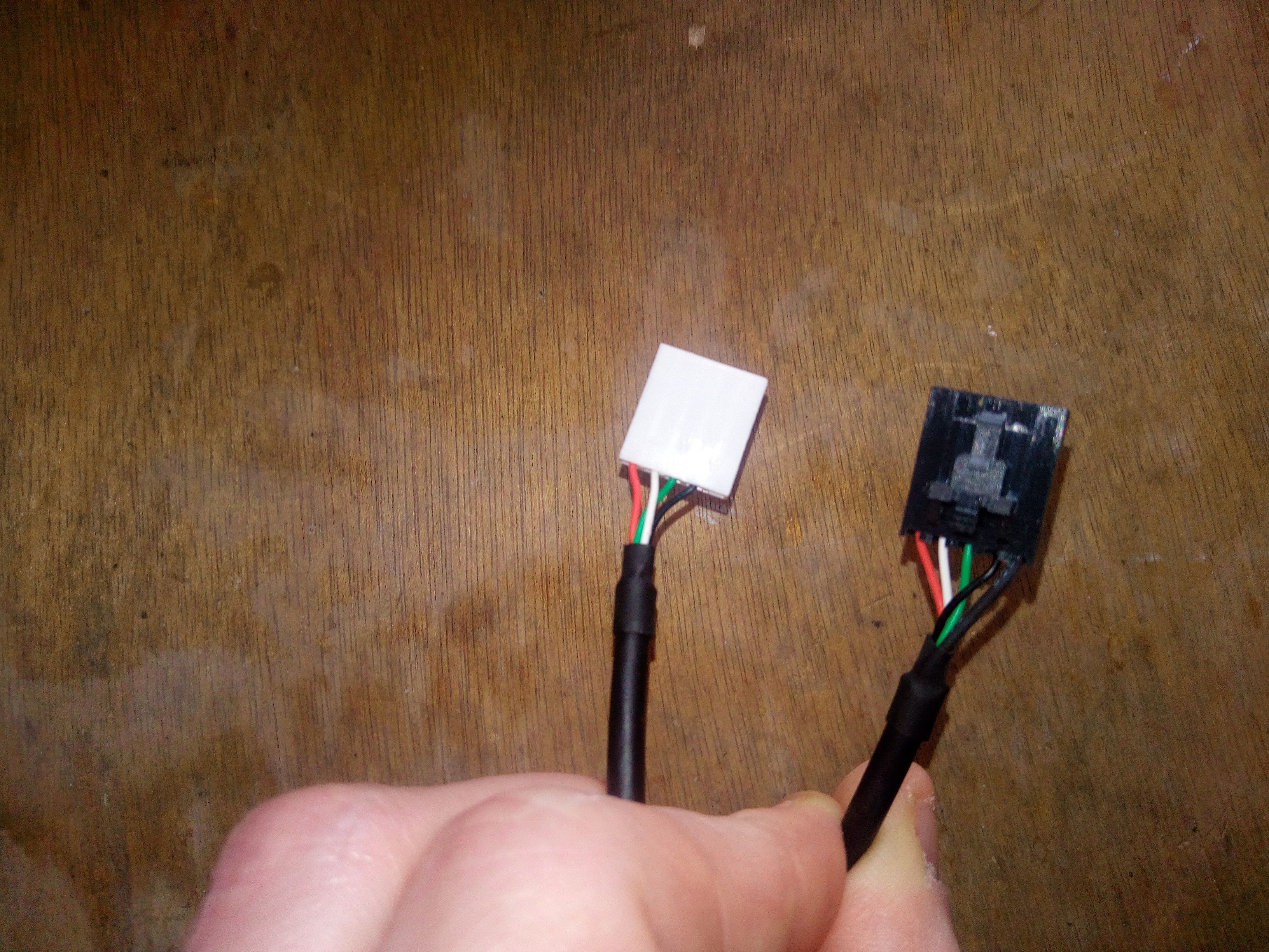

Il faudra par contre apporter une modification sur le collecteur blanc du cordon à connecter sur l'ampli-tuner (voir photo ci-dessous):
La partie encadrée en rouge va gêner l'insertion du cordon.
Il faudra soit percer un trou dans cette partie pour ne pas bloquer l'insertion du collecteur blanc, soit la sectionner.

Je vois que le module est fourni avec différents câbles de liaisons soit filaires, soit optiques, et est inclus un câble jack 3,5mm mâle vers RCA mâles. Donc ce qu'il faudrait faire, c'est connecter deux RCA femelles sur le cordon de l'ampli-tuner.
Les fils rouge et blanc sur une fiche RCA (ou Cinch) femelle blanche et les fils vert et noir sur une fiche RCA femelle rouge.

les fils blanc et noir seront à souder sur la masse, le fil rouge pour la voie gauche (L) et le fil vert pour la voie droite (R).
Pour le passage du câble blindé je n'ai pas de tuto de démontage des garnitures du véhicule Espace 4. Mais ce n'est pas bien compliqué, c'est soit vissé soit clipsé.
Sur mon câble bricolé, le noir et blanc c'est la masse de R/L, en sortie coté molex noir j'ai un 5eme fil plus gros noir qui dois et le fil du blindage ci je ne me trompe pas, dois-je le shuntées avec les autre fils (noir et blanc ) du - R/L ?
Par contre la masse ne devrais t'il pas être relier a la carrosserie de la voiture car la elle sera connecter au module BT et puis c'est tout, je n'y connais rien voudrais pas cramé le BT ...
Non, on ne relie pas la masse d'entrée BF sur la carrosserie du véhicule. Le module bluetooth ne craint absolument rien, ce sont des entrées lignes, il est prévu pour.

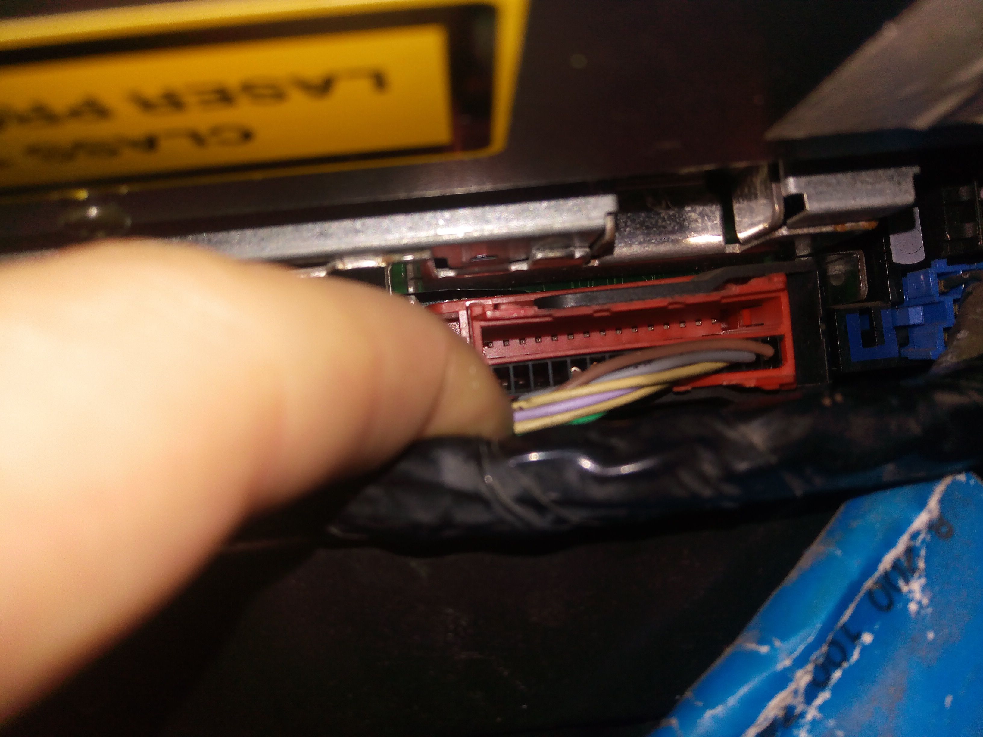

Hello, en faisant le brachement pour l'entrée Auxiliaire du Cabasse 40W situé dans le coffre, j'ai fais quelques photos, pour que çà aide :
Ce qui nous interesse se trouve sous le connecteur rouge. Lui même équipé d'un cache gris et d'un levier :
Le levier déplacé, on doit faire glisser le cache gris latéralement pour voir apparaitre les pinoches dont 5 sont déjà occupées.
Ensuite faut bricoler un cable pour se plugguer sur les pinoches AUX: 27,28 et 30.
Je me suis trompé c'est 28: DROIT et 30: GAUCHE
Et voila :
Faut penser à activer l'entrée dans le mode expert du Cabasse en ON ou AUTO.

Le câble rouge (sur son connecteur) va sur la masse du jack (la partie métalique la plus grande à sa base), les 2 autres fils vont sur les 2 bout de ferraille.
