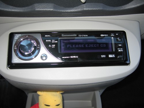

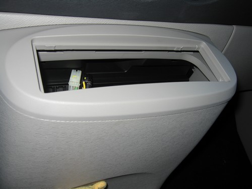

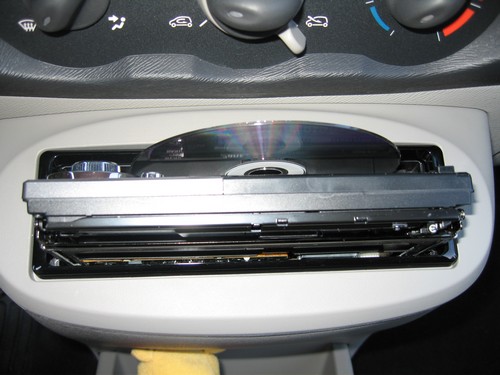

Voila... je prends enfin un peu de temps pour poster l'installation d'un autoradio sur la Twingo II...

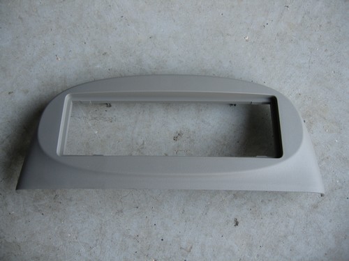

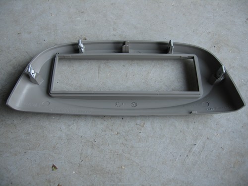

Tout d'abord la photo de ce qu'il faut acheter chez Renault, pour environ 12 € :
http://hocquard.jerome.free.fr/TwingoII/IMG_5401_.JPG http://hocquard.jerome.free.fr/TwingoII/IMG_5403_.JPG

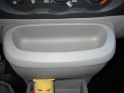

En effet c'est ce qu'il faudra changer comme pièce pour installer un autoradio d'un format standart. Pour rappel voilà ce qui est mis d'origine :
http://hocquard.jerome.free.fr/TwingoII/IMG_5404_.JPG

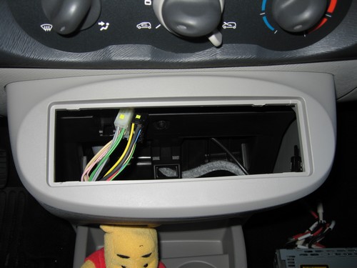

Ensuite on l'enlève (tirer vers le haut et à soit même) :
On pourra remarquer la présence des connecteurs isos :prie: Merci Renault... c'est pas toujours le cas :)
http://hocquard.jerome.free.fr/TwingoII/IMG_5405_.JPG

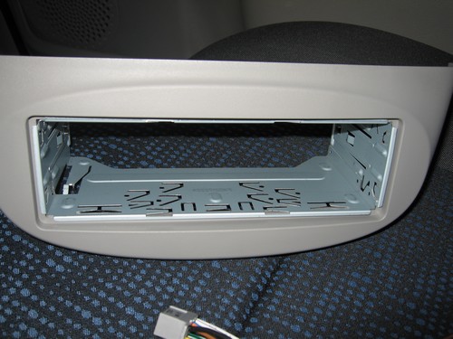

Ensuite on peut voir que la grille s'adapte parfaitement à la façade Renault (heureusement quelque part :wink: )
Mais attention, il ne faut pas la fixer à ce moment sur la façade Renault... sinon on ne peut pas mettre le tout en place... Quand on y réfléchit c'est logique : il serait trop facile de voler l'autoradio... !
http://hocquard.jerome.free.fr/TwingoII/IMG_5410_.JPG
Voila ce que ça donne avec la façade Renault :
http://hocquard.jerome.free.fr/TwingoII/IMG_5412_.JPG http://hocquard.jerome.free.fr/TwingoII/IMG_5413_.JPG
Il suffit alors de glisser la grille dans la façade Renault et d'y tordre quelques branches pour qu'elle soit bien fixée...
Ensuite il faut brancher les connecteurs isos : rien de bien compliqué il y a un détrompeur... A savoir que le noir est pour l'alimentation et le blanc pour les HP...
Voila une fois finit :
http://hocquard.jerome.free.fr/TwingoII/IMG_5417_.JPG http://hocquard.jerome.free.fr/TwingoII/IMG_5419_.JPG

Maintenant j'ai une question / un problème.
Mon autoradio ne mémorise pas les réglages.... j'en ai vite conclut qu'il y avait un problème pour l'alimentation... à savoir que sur le connecteur iso il est censé y avoir 1 broche d'alimentation constante (même contact coupé) pour justement gardé les mémoires... et une autre d'alimentation après contact.
Je les ai identifié par 1 et 2 (y'a une mini flèche pour indiqué le fil 2, de couleur jaune) :
http://hocquard.jerome.free.fr/TwingoII/IMG_5407%20copie_.jpg
Et le problème est que quand j'ai mesuré avec un voltmètre... il n'y a les 12V que sur la broche 1 une fois que j'ai tourné la clé en position contact et aucune broche du connecteur iso ne dispose d'alimentation une fois tout coupé...
Je pense donc qu'il y a un problème de connection... Je pense qu'il faut que je voie avec mon garagiste ? Si quelqu'un a des infos je suis preneur .... Sachant que je sais comment inverser sur la connectique de l'autoradio mais j'insiste bien sur le fait qu'il y a aucun connecteur qui délivre en continu l'alimentation...
