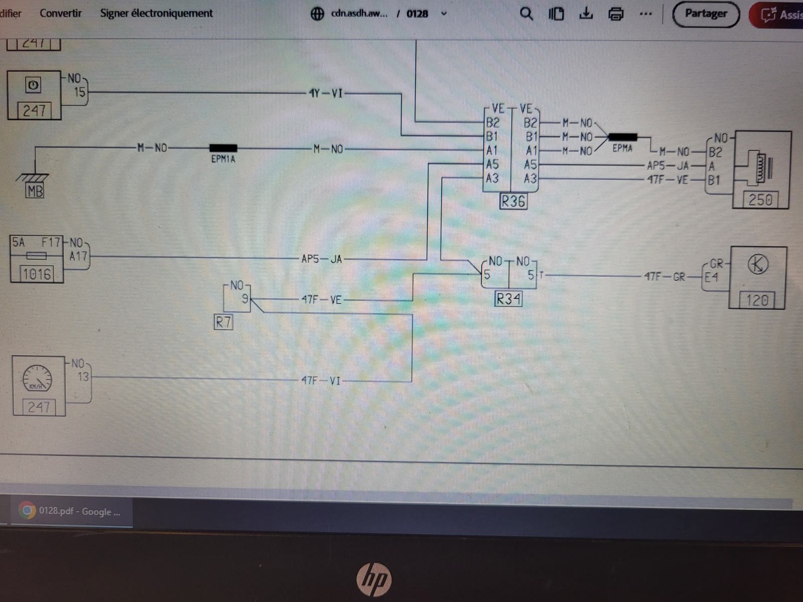

J'ai mon compteur kilométrique et vitesse qui ne fonctionne pas. J'ai essayé avec un autre compteur et un tachymètre neuf, le problème persiste...
J'ai le schéma électrique mais je ne sais pas repérer les emplacements des relais pour les contrôler.
Sauriez vous m'orienter ?

Est=ce que l'ABS fonctionne?

J'aurais pas dit mieux : le bloc ABS /ESP sert à remonter la vitesse du véhicule au compteur.

Merci pour votre aide! Le voyant ne s'allume pas et pas de défaut d'ABS avec ICarsoft PRO...

Ta valise te remonte-t-elle une vitesse des roues quand tu déplaces le véhicule ?

Je ne penses avoir cette info ou c'est que je ne l'ai pas trouvé. Pour j'ai uniquement la vitesse moteur

Depuis le calculateur ABS ;)

Merci J2c pour la formation 👌. L'info de vitesse remonte à la valise en revanche " commande moteur pompe est inactif" normal?
