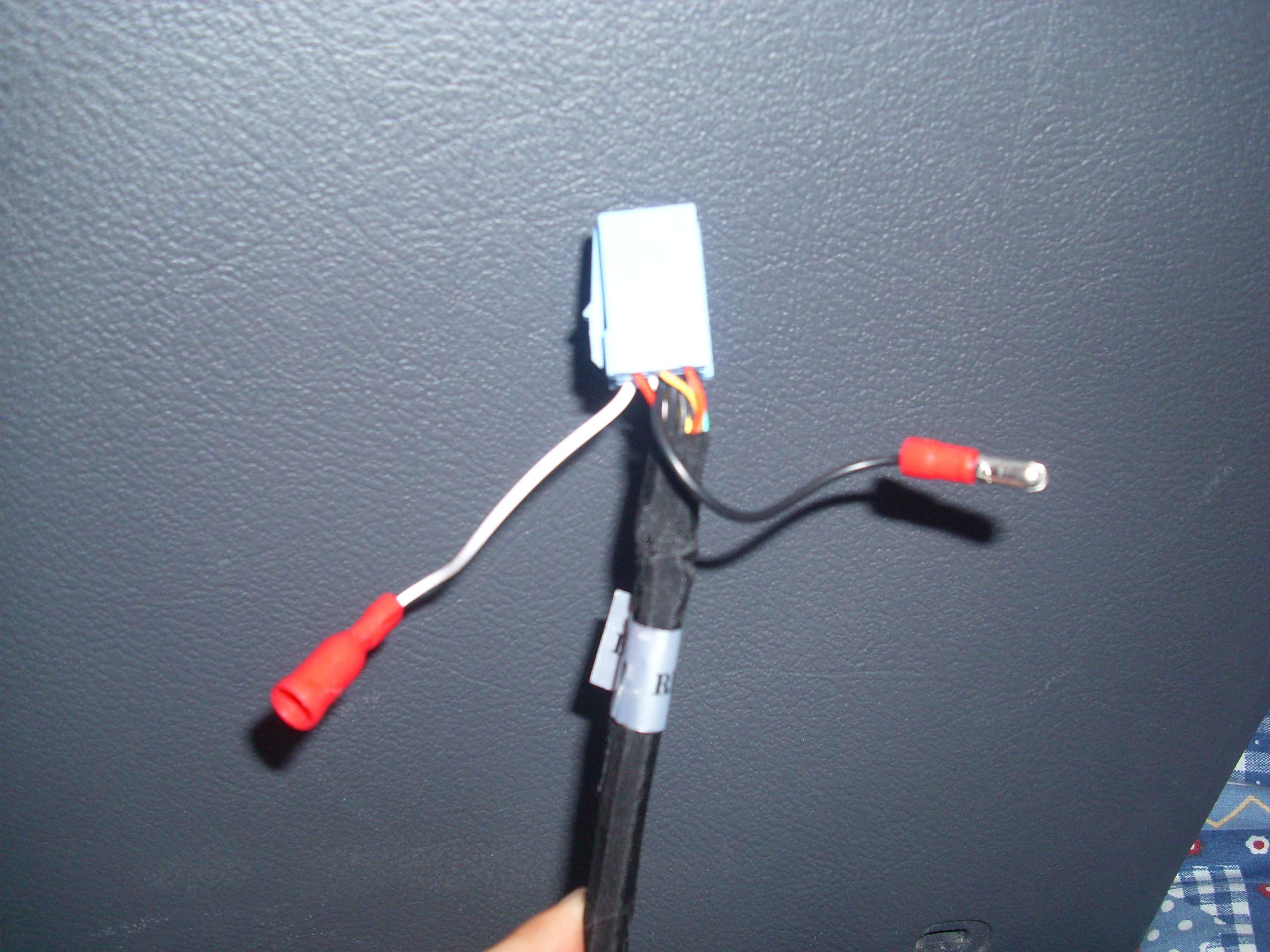

Je possède une Laguna 2ph1.
- y'en a t-il qui ont du débrancher la prise rouge?
- si l'on mets par ex:
CD01->01.artiste.titre
CD01->02.artiste.titre
le xcarlink lira t-il dans cet ordre ou se sera toujours en alternance?
merci d'avance pour vos réponses.

prise rouge :pense: tu parles du connecteur de masse ?

Sinon oui c'est bien le connecteur de masse:
j'ai pas l'impression que cela fonctionne correctement lorsqu'il est branché...

Quand j'avais testé le XCarLink sur ma Mégane, j'avais des soucis avec et sans le connecteur rouge branché (de gros craquements dans les H-P).
J'ai renvoyé l'appareil au vendeur, qui m'en a fourni un autre ... avec le même souci.
Finalement, ils me l'ont échangé pour un Gateway Lite qui fonctionnait mieux, mais plantait encore de temps en temps (clé USB non reconnue, obligé de débrancher le Gateway de l'autoradio pour le réinitialiser).
Le même Gateway Lite fonctionne mieux sur l'autoradio Cabasse simple CD de ma Laguna 2.2 (2 plantages en 1 an d'utilisation)
Bah moi c'est simple quand il est branché aucun son ne sort et débranché ça fonctionne bien (juste en test pour le moment car en train de passer les cables proprement de l'autoradio a l'accoudoir central)

chez moi ça fonctionner débranché et branché.
ils ont permit de pouvoir le débrancher .. pour régler quelques soucis d'incompatibilités.
si ça fonctionne débranché, laisse comme ça ;)
