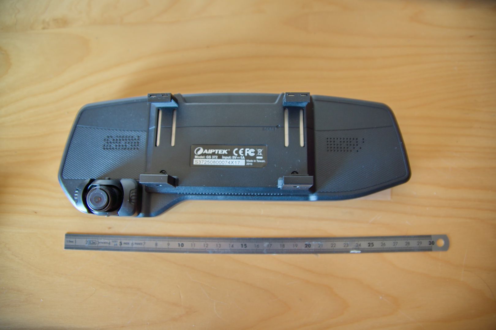

30 cm de large
Mer 08 Avr, 2015 11:04
Ca doit correspondre à ce que j'ai déjà rajouté sur mon rétro central (une glace géante que je traine depuis ma toute première voiture, en changeant juste les élastiques de temps en temps), et qui est super pratique pour bien voir ce qui se passe derrière.

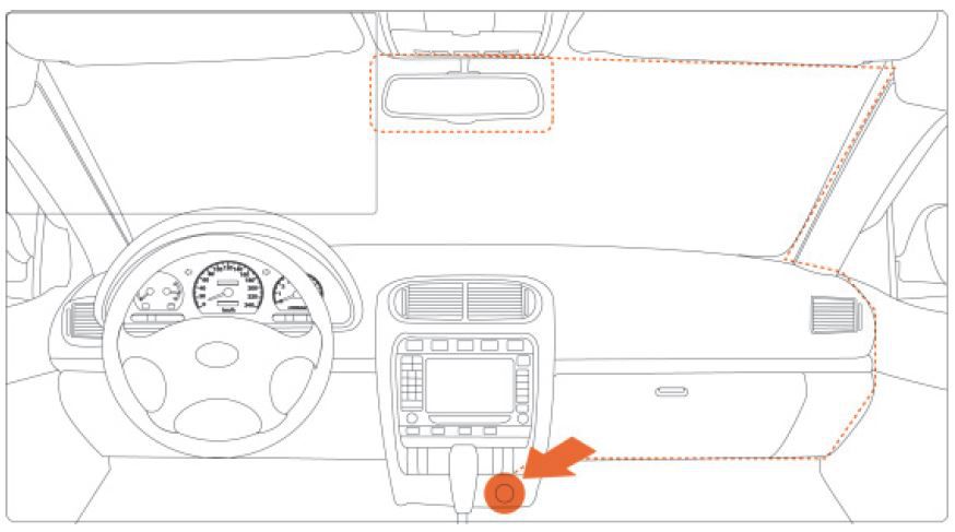

Encore faut il aller de l'allume cigare -> pied de rétro
Mer 08 Avr, 2015 14:04
Dans toutes les vidéos d'installation de dashcam que j'ai vu, le cable d'alimentation était suffisamment long pour faire le tour du pare-brise, descendre le long du montant de porte et passer sous la boite à gants.
Sinon, c'est un cable USB standard, il doit bien y avoir des rallonges.
Le mode d'emploi de l'appareil indique même la marche à suivre :
J'ose espérer qu'ils ont prévu un cable d'origine suffisamment long

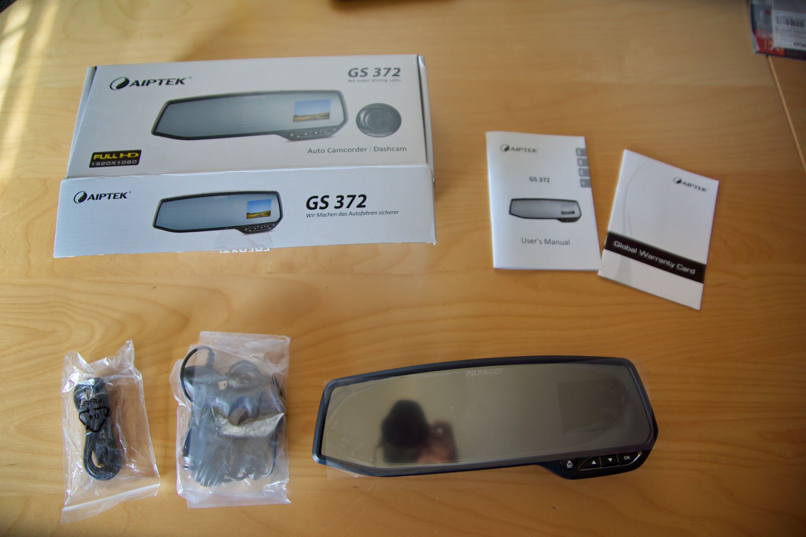

Ayé, j'ai récupéré la baÿte (ces couillons de la lune ont livré mon paquet au point relais dès samedi matin mais ont attendu lundi pour m'envoyer un mail de confirmation ).
Au niveau de l'installation, rien de particulier à dire.
Le packaging est minimaliste mais complet (le rétro-dashcam, un câble USB standard, un câble d'alimentation pour la voiture, un mode d'emploi). J'avais anticipé le coup et acheté une carte MicroSD de 32Gb (taille maximale acceptée par l'appareil et permettant d'enregistrer 6 heures de film en Foule Hachedaÿ)

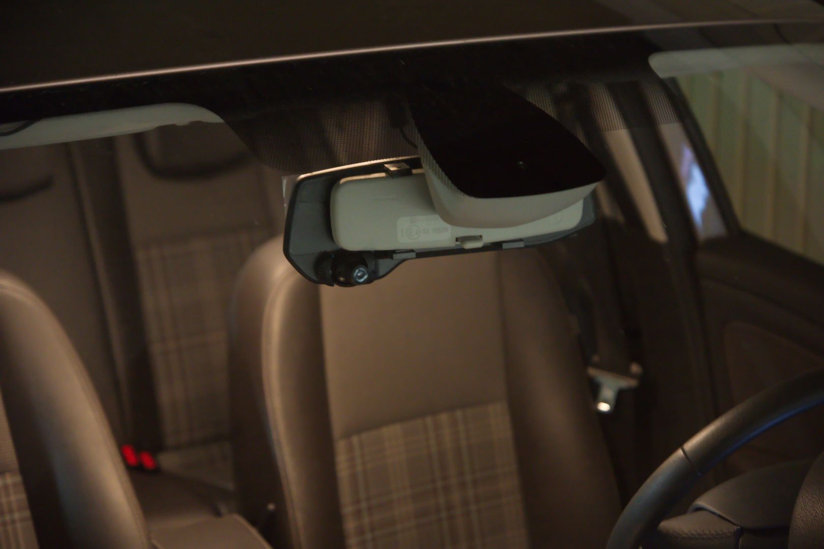

L'installation est ultra-simple : mettre la carte MicroSD, positionner le rétro sur le rétro d'origine, tirer le câble le long du ciel de toit/joint de portière/sous la boite à gants), régler l'angle de la caméra et faire les paramétrages de base (langue/heure).
Seuls petits regrets : le câble d'alim un chouia trop court pour atteindre la prise allume-cigare située entre les sièges arrières, et un espèce de transfo d'alim super mal placé au milieu du câble (dans mon cas, il se serait retrouvé à mi-hauteur du joint de portière passager). J'ai magouillé un peu pour passer du câble en rab' dans le montant de portière pour que le transfo se retrouve au niveau du montant de portière. Du coup, il ne bouge plus et est invisible depuis l'extérieur.

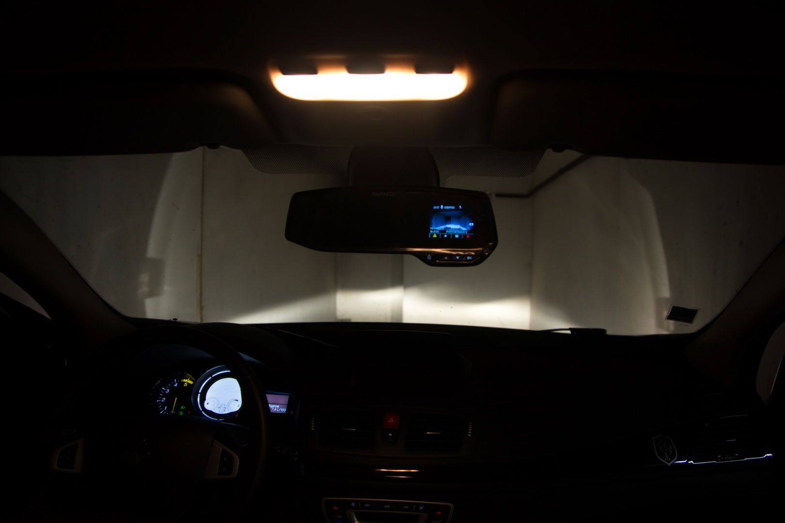

Globalement, l'installation semble très discrète. Je confirmerais ça demain quand la voiture sera garée dehors au soleil, dans mon parking avec l'éclairage intérieur de la voiture, ce n'est pas super représentatif.

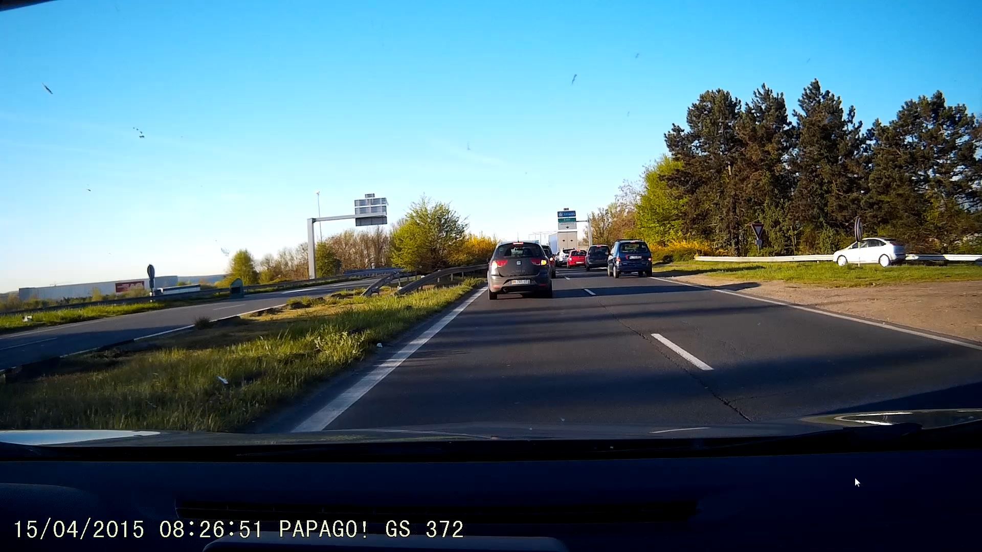

Premiers tests aujourd'hui. La qualité d'image est pas mal du tout. La stabilisation est assez efficace.
Il faudra voir ce que ça donne avec un éclairage moins bon (pluie ou nuit).
Le seul petit défaut, c'est que l'écran intégré au rétro est illisible au soleil. Ce n'est pas grave dans l'absolu puisqu'on a autre chose à faire en conduisant que de regarder la route à travers le rétro , mais pas super pratique pour régler l'angle de la caméra.
Autre petit défaut : le logement de la carte microSD super chiant à atteindre une fois la caméra en place. J'ai du la démonter pour pouvoir récupérer la carte
Il faudra aussi que je pense à nettoyer mon pare-brise à l'occasion

hoo la francilienne.. t'étais pas loin de la croix blanche là non ?
Jeu 16 Avr, 2015 08:04
La Croix Blanche est juste à droite derrière les arbres
