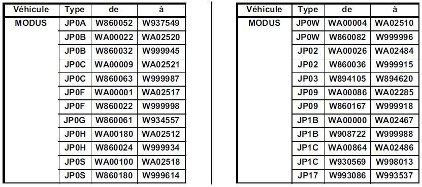

Message Jeu 29 Nov, 2007 22:11
Cotech a écrit:
Liste des Modus concernées:
https://www.planeterenault.com/ftp/ftp/.872a.jpg
Opération préventive
– Contrôle de la date de fabrication des armatures de dossier des 2 sièges avant.
– Remplacement de l'armature de dossier selon le résultat du contrôle.
Objectif
– Eviter la déformation de la fixation de l'appui-tête.
https://www.planeterenault.com/ftp/ftp/.872b.jpg
● Si la date de fabrication est différente de "25/10/2004" :
– ne pas intervenir
● Si la date de fabrication est "25/10/2004" :
– remplacer l'armature de dossier.

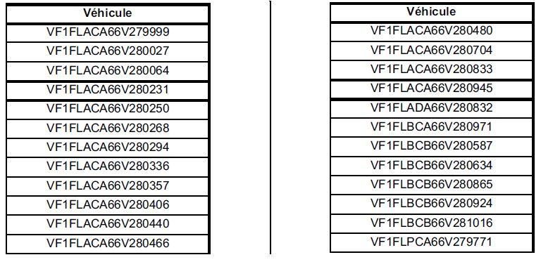

Modus équipé d'un châssis long et d'une banquette arrière à réglage manuel
MECANISME DE BANQUETTE ARRIERE
Opération préventive :
Pose d'une équerre rivetée sur l'armature d'assise de banquette arrière et d'un ruban de serrage sur le levier de commande
Objectif :
Eviter le risque de déverrouillage du coulissement de la banquette arrière
LISTE DES VEHICULES SUSCEPTIBLES D'ETRE CONCERNES

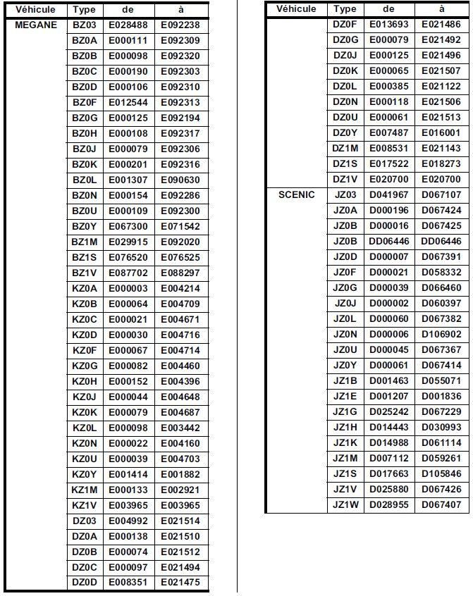

Mégane III & Scénic III
ECRAN DE PASSAGE DE ROUE AVANT
Découpe des quatre écrans de passages de roue avant et contrôle des ressorts de suspension où (selon le résultat) découpe des quatre écrans de passages de roue avant et remplacement d'un ou des deux ressorts de suspension selon le résultat du contrôle
Objectif :
Eviter une interférence entre les écrans de passage de roue et les ressorts de suspension.

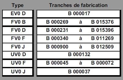

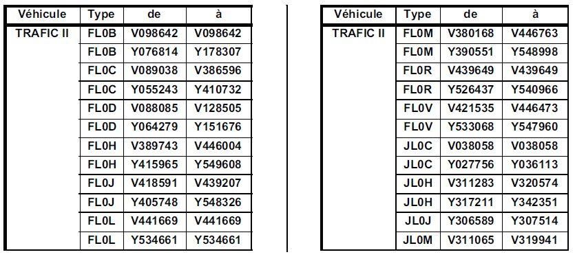

Trafic II
Renforcement des liaisons entre la coupelle, le renfort de coupelle et la rehausse de coupelle, côté gauche du véhicule
Objectif :
Eviter un affaissement possible à l'avant gauche du véhicule

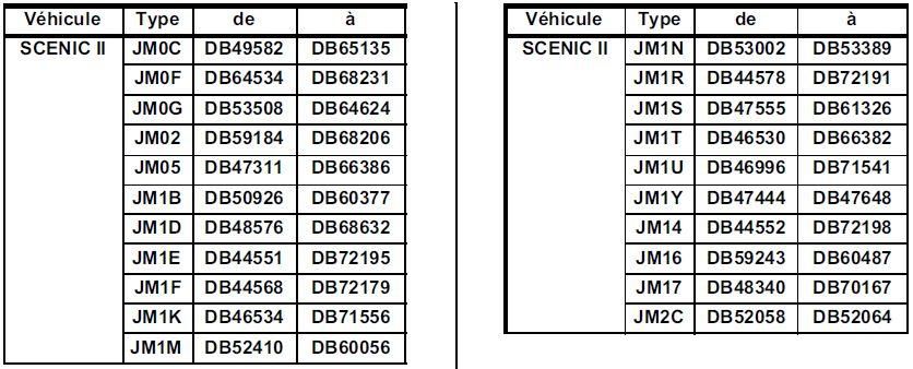

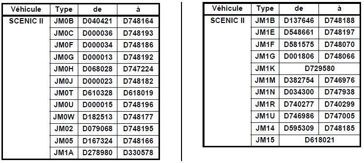

Scénic II équipé de direction à gauche NSK
ENSEMBLE DIRECTION : AXE INTERMEDIAIRE
Contrôle de l'axe intermédiaire. Remplacement de l'axe intermédiaire selon le résultat du contrôle.
Objectif :
Éviter une panne immobilisante.

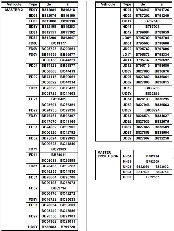

Master II
REHAUSSE DE SIEGE AVANT DROIT
Pour véhicule direction à gauche : ajout de deux cordons de soudures sur
chacune des pattes arrière de la rehausse de siège passager avant.
Pour véhicule direction à droite : ajout de deux cordons de soudures sur
chacune des pattes arrière de la rehausse de siège conducteur.
Objectif :
Eviter le risque de déformation de la rehausse de siège avant droit.

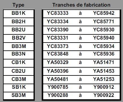

Clio II
TRAPPE DU BOITIER FUSIBLES HABITACLE
Remplacement de la trappe du boitier fusible habitacle.
Objectif :
Remise en conformité du tableau d'affectation des fusibles.

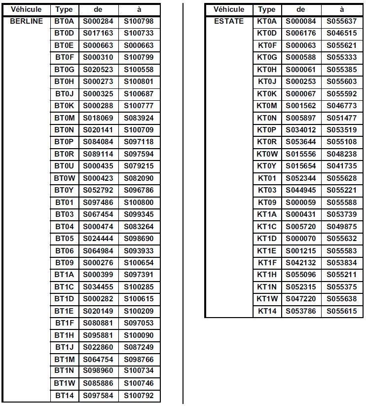

Laguna III Berline & Estate
PRETENSIONNEUR VENTRAL DE CEINTURE DE SECURITE AVANT
Remplacement du prétensionneur ventral de ceinture de sécurité du siège conducteur.
Objectif :
Eviter un risque de détérioration du prétensionneur ventral de ceinture de sécurité du siège conducteur.
LISTE DES VEHICULES CONCERNES

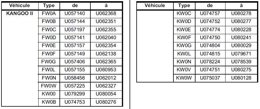

Kangoo II
FLEXIBLE DE FREIN AVANT
Opérative préventive :
Remplacement des deux flexibles de frein avant.
Objectif :
Eviter un risque de fuite de liquide de frein.

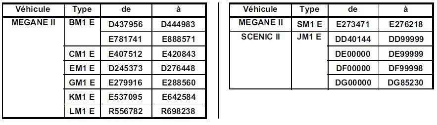

Mégane II & Scénic II équipé du moteur K9K732
REPROGRAMMATION DU CALCULATEUR D'INJECTION
Reprogrammation du calculateur d’injection.
Objectif :
Éviter un risque d’usure prématurée du moteur.

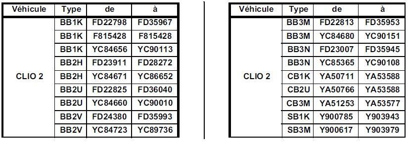

Clio II
UNITE CENTRALE HABITACLE
Contrôle de l'Unité Centrale Habitacle. Remplacement de l'Unité Centrale Habitacle selon résultat du contrôle.
Objectif :
Eviter le risque d'impossibilité de démarrage du véhicule.

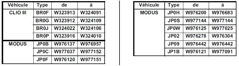

Clio III & Modus équipé d'une roue de secours
TREUIL DE ROUE DE SECOURS
Contrôler la présence de la poignée de déverrouillage du treuil de la roue de secours. Remplacer le treuil de la roue de secours selon le résultat du contrôle.
Objectif :
Éviter une immobilisation du véhicule lors d'une crevaison.

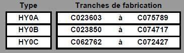

Koléos équipé du système de surveillance de pression des pneumatiques (SSPP)
SYSTEME DE SURVEILLANCE DE LA PRESSION DES PNEUMATIQUES
Remplacement des vis de valves où (selon résultat du contrôle), remplacement d'une ou plusieurs valves.
Objectif :
Éviter un risque de perte de pression des pneumatiques suite à une détérioration des écrous de valves.

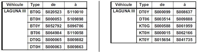

Laguna III équipé du moteur F4R811/813
Contrôle de la référence du calculateur d'injection. Reprogrammation du calculateur d'injection.
Objectif :
Eviter que la vitesse du véhicule ne dépasse la vitesse de consigne programmée sur le régulateur de vitesse et qu'elle clignote au tableau de bord.
