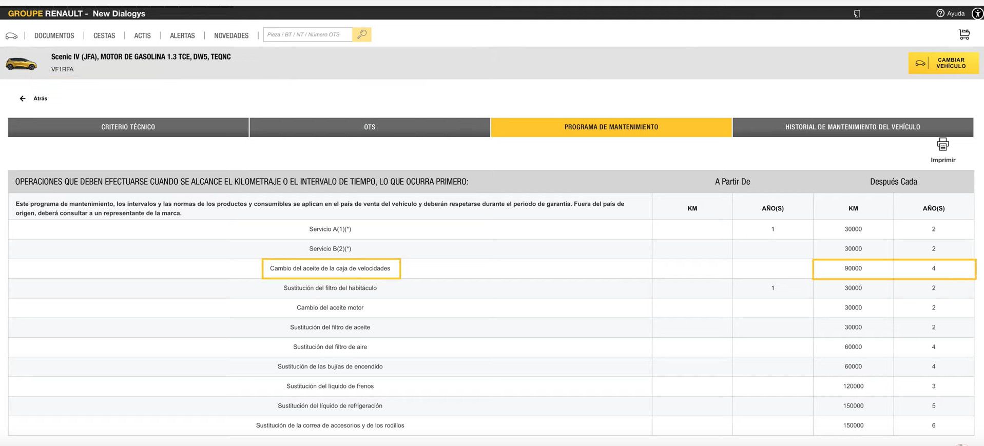

Chez Renault c'est plus compliqué que ça, surtout pour les boîtes EDC. Le même type de boite monté sur 2 véhicules différents n'aura pas le même programme d'entretien.
Pour en revenir à l'EDC 7 (DW5) montée sur Scenic IV avec le 1.3 TCe, la préconisation vidange huile de boite est à 90 000 km ou 4 ans, d'après les infos recueillies dans cette vidéo:
[EDIT] Pour l'huile, il faut l'huile Renault pour DW5 ref 7711945827 ou équivalente (j'ai mis de la Yacco ATF DCT dans ma voiture, qui a une version légèrement différente de la boite DW5).
La capacité est de 3.3l d'après la vidéo.
