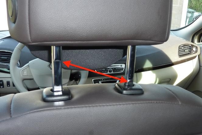

Il concerne les repose-tête avant, je précise qu'il s'agit de ceux appelés "Grand confort" à 200 Euros en option.
Mon problème, c'est que je ne peux descendre complètement ces repose-têtes.
Voici une photo pour illustrer mon propos :
Tel que représenté, il est dans sa position la plus basse. Impossible de le descendre complètement !
Curieusement, la tige de droite accepte de descendre plus bas mais pas celle de gauche et c'est elle qui bloque la descente.
Voir flèches rouges sur la photo.
J'ai questionné Renault : ce serait normal car il y aurait un système de sécurité !
Mais ils n'ont pas su me dire quel système et de quel sécurité il s'agit !!! :oops:
Le point génant, c'est que quand on veut mettre le siège en tablette, c'est impossible car l'accoudoir tape sur le tableau de bord !
Il faut donc reculer le siège avant de le basculer. Pas pratique du tout !!! :-? :-? :-?

Pour l'appui tête j'ai la même chose sur ma laguna donc je pense que c'est normal :wink:.

Pour l'appuie tete, j'avais le meme soucis dans mon ancienne et il y a une solution simple !
tu leve du coté droit le cache plastique qui touche le siege (c'est clipsé légèrement et ca bouge facilement), en dessous tu va trouver une petite metallique qui empeche de descendre trop bas.
=> Tu ecarte legèrement ce pseudo cache et tu peux ainsi le descendre plus bas!
JE pense que mon explication est un peu brouillon mais sans photo c'est compliqué, par contre si tu essaye tu verra que c'est tout con!

l'appuie-tête qui ne descend pas totalement, c'est une sécurité qui protège la tête en cas d'accident.. ça évite que ton appuie tête te fasse le coup du lapin. :aieu:
Comme certaines personnes ne savent pas les régler.. ou n'osent pas les remonter (de peur de casser la voiture :eyes: .. rolala..).. on règle le problème en mettant une butée basse.
