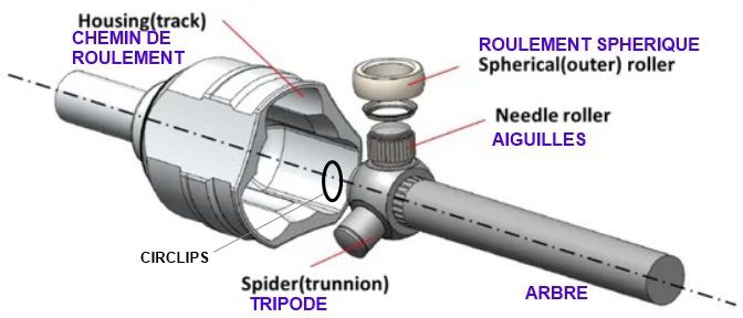

Merci pour l'idée autour de la variation de longueur du cardan. Je pensais que le joint tripode présent sur le cardan côté boite avait entre autre pour fonction l'absorption de la variation de longueur comme le montre le dessin ci-dessous:
Aurais-je mal compris ?
Merci d'avance,
Dim 25 Aoû, 2024 20:08
Dans un monde sans frottements, le mouvement se ferait sans effort sur les roulements effectivement.
Mais frottement il y a.
