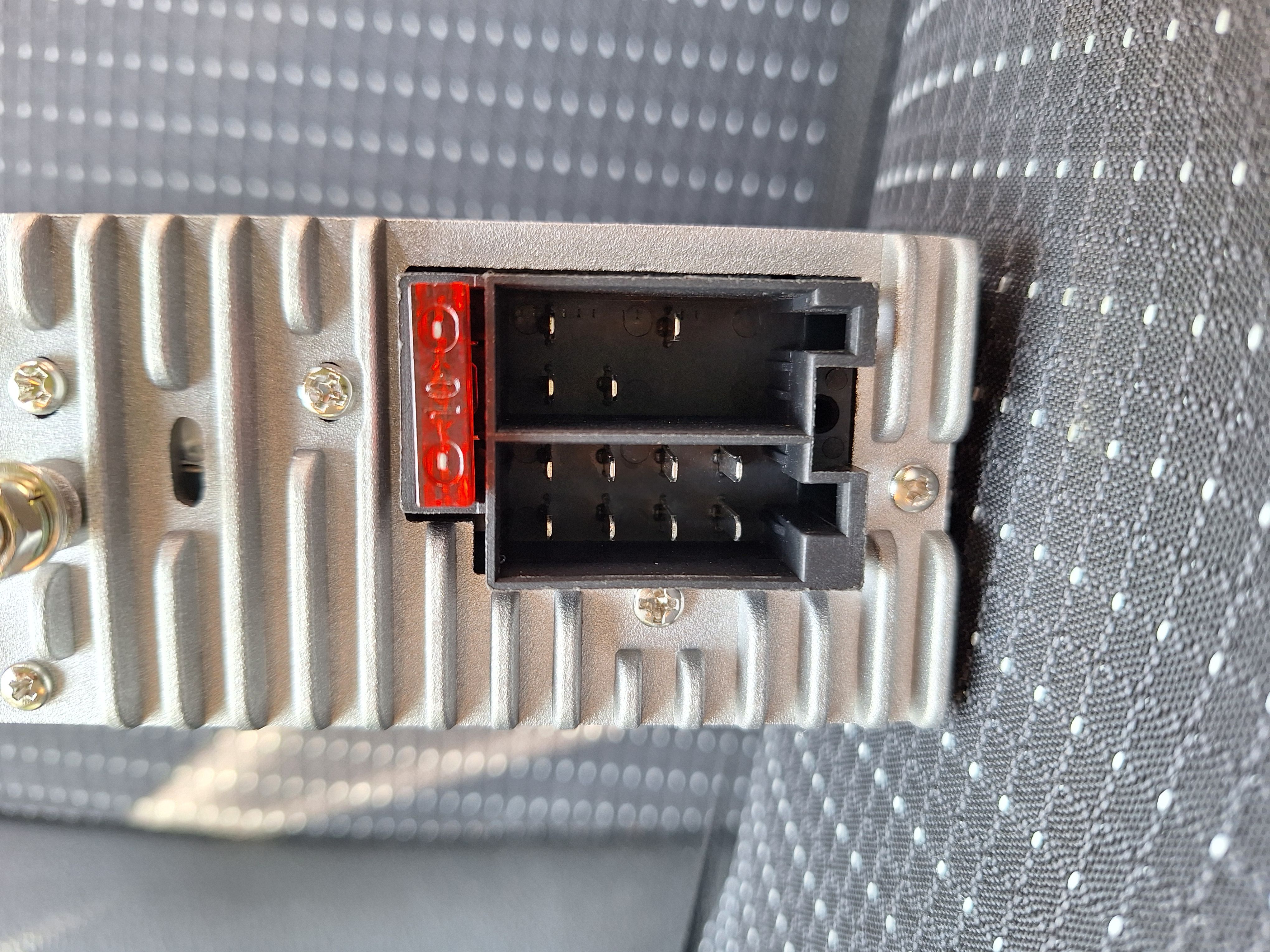

Il faut vérifier sur la notice de ton autoradio, sur quel + il attends les +continu et le +APC... certains fabriquants autoradios font n'importe quoi et inversent joyeusement ces 2 Plus;. (juste pour foutre le bordel).

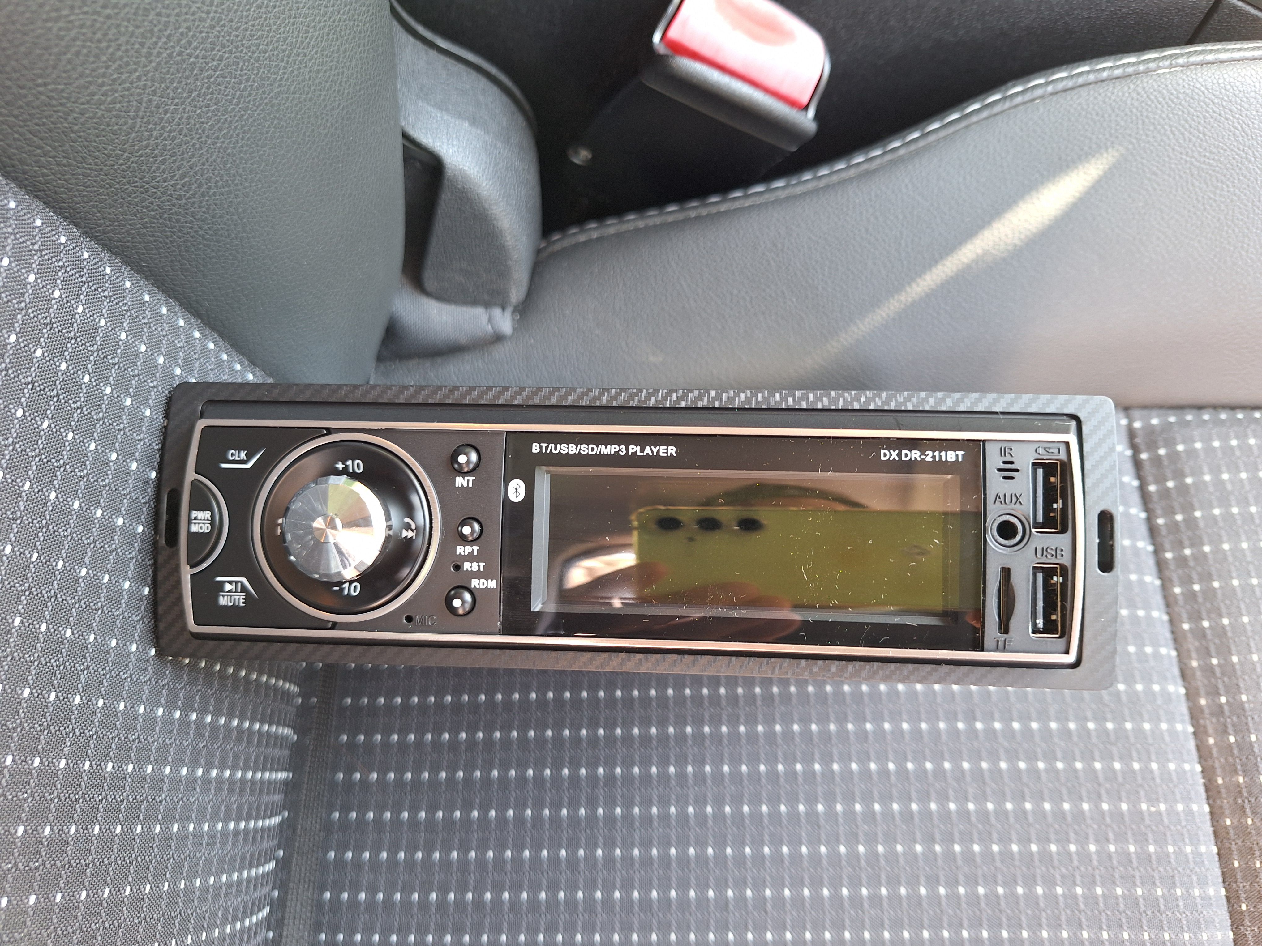

Hier j'ai acheté cet autoradio sans tuner, juste bluetooth et musique et radio via mon portable.

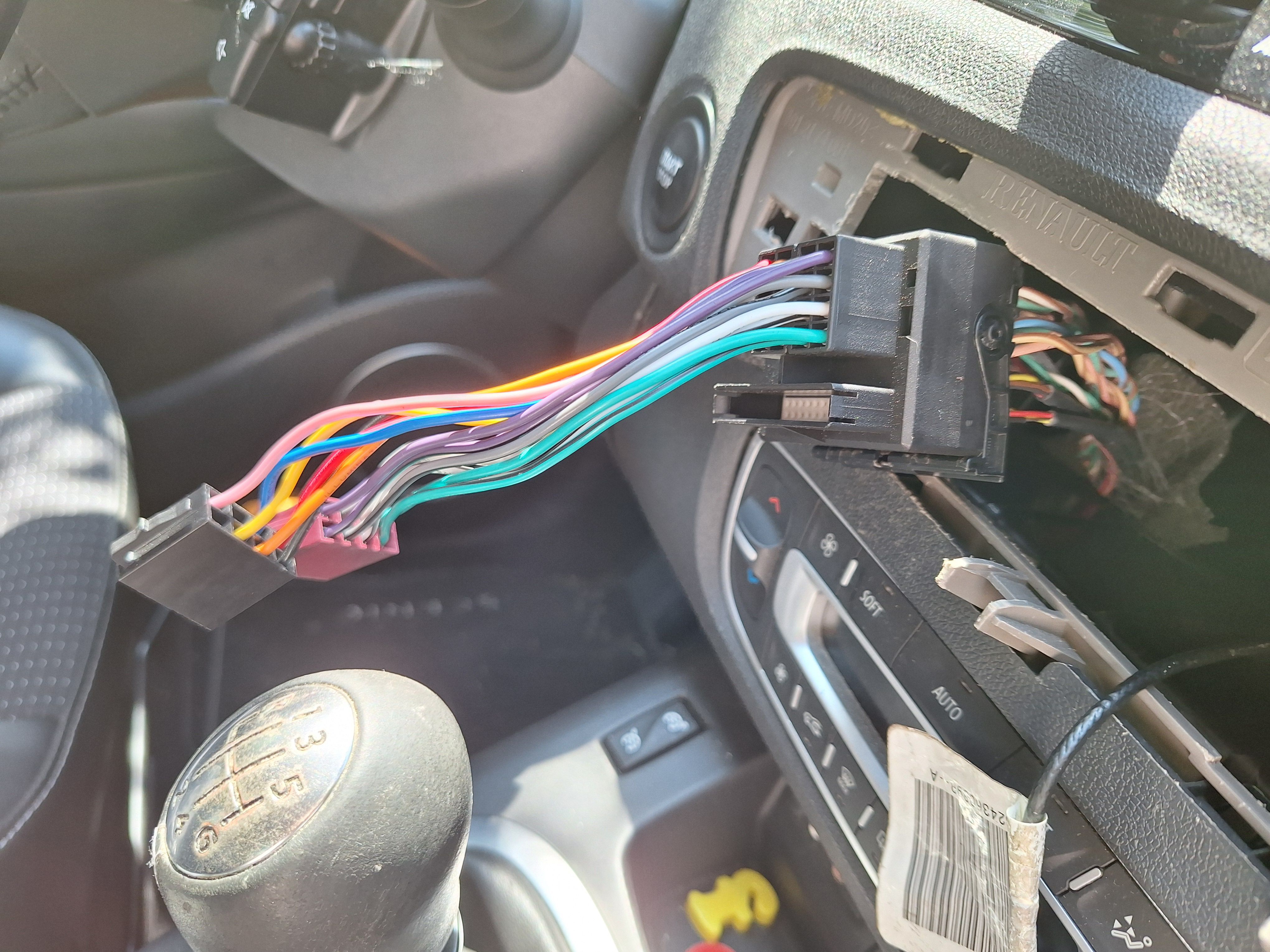

J'ai donc pris un faisceau fakra vers iso, connecté le tout au fakra du faisceau de mon scénic et le tout fonctionne bien.
Par contre il reste allumé lorsque je sors du scénic et si j'éteins l'autoradio via son bouton power, il s'éteint, mais j'ai peur pour ma batterie, vue que sa façade n'est pas amovible.

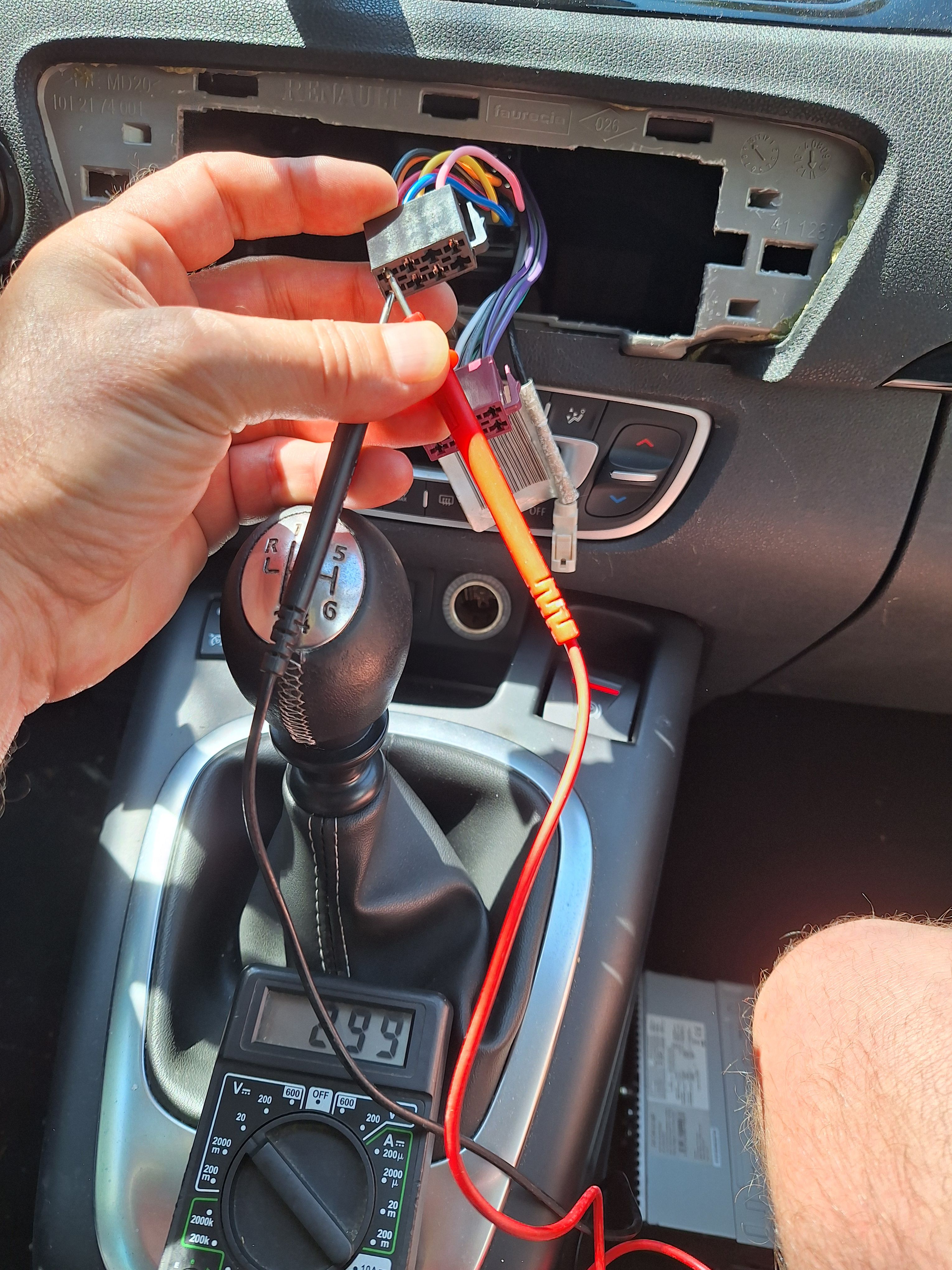

En testant sur les prises iso, j'ai 12V sur le jaune avec ou sans le contact, donc c'est bien le + permanent pour mois.
En testant le rouge, j'ai 12V contact mis et 2,99V comme ci-dessous, contact coupé.
J'en déduis que le plus APC (fil rouge) est toujours sous tension et que cela va me vider la batterie.
Est-ce que si je prends ce fil rouge en le sortant de l'adaptateur fakra rapporté (sur le faisceau iso-fakra) et que je ponte ce fil sur le plus de l'allume-cigare je n'aurais plus de problèmes de décharge batterie?

Regarde le manuel de ton autoradio pour voir où il attend le +APC.
