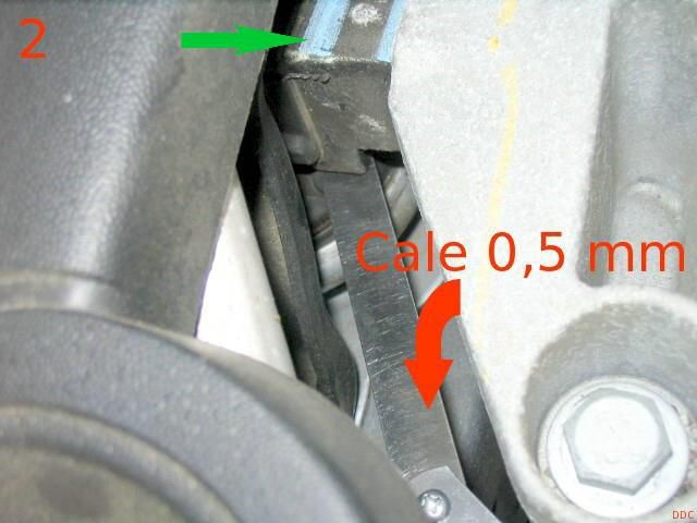

Bonjour, les vibrations sont du à une mauvaise filtration moteur, par le support pendulaire côté droit.
http://www.auto-technique.fr/fiche-technique/mecanique-au..-scenic-2-p1-69.html
Cordialement

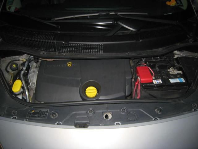

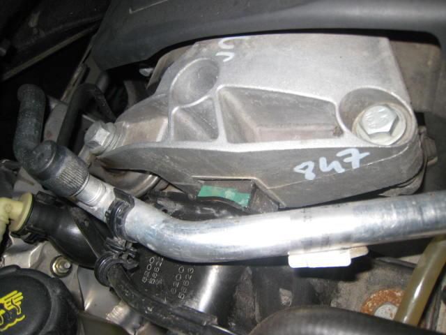

voici une photo de mon support moteur; ça se passe ou pour la cale de 0.5 mm
merci clic pour agrandir clic pour agrandir
fabrice
Bonjour, sur la deuxième photo on voie le support avec un repère de couleur verte.
Le controle se fait dessous la fixation indiquer par une flèche
Cordialement

je viens de verifier avec une calle de 0.5 mm,celle ci ne passe pas voir photo
fabrice
Bonsoir, remplacer le support pour résoudre votre problème.
Cordialement

mon support moteur a été changé, l'ancien était effectivement HS (percé des deux côtés). mais je ressent toujours ces sales vibrations !!!
