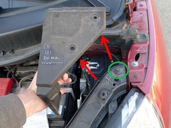

J'ajoute juste une astuce que j'ai pu voir chez un agent Renault :
Retirer la vis (cerclée en vert sur l'image) et la glisser sous le longeron noir en plastique (entre le longeron noir et la patte de fixation appartenant à la carrosserie). Cette astuce permet de gagner encore quelques mm pour glisser la main. Lors du remontage de la vis, bien pousser sur le pare-choc.
Bon courage !

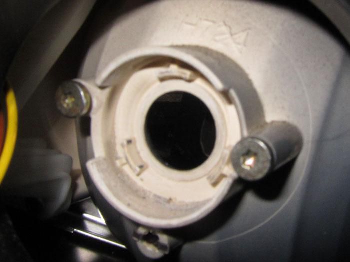

Sur mon Scenic II 1,9 DCi de 2004, le support de l'ampoule est différent, c'est encore plus dur à changer !
En 8 ans j'ai changé 6 ou 7 fois les H7 des feux de croisement, mais la dernière fois, plus moyen de fixer la douille sur son support !
La douille se balade donc !
Bref, l'enfer ! :bluecry:
Pouvez vous me mettre sur la voie afin de pouvoir changer le feu stop de mon arrière droit de mon scénic 2.
Merci
Moi j'ai démonter les roue avant avec les part bou, est voila, access nikel !
J'ai profité pour mettre le kit xenon 35w en place avec un kit anti erreur ..... :wink: Certe ces long a faire mon affaire mais on travail avec les œil est non a l'aveugle. :tourni:
