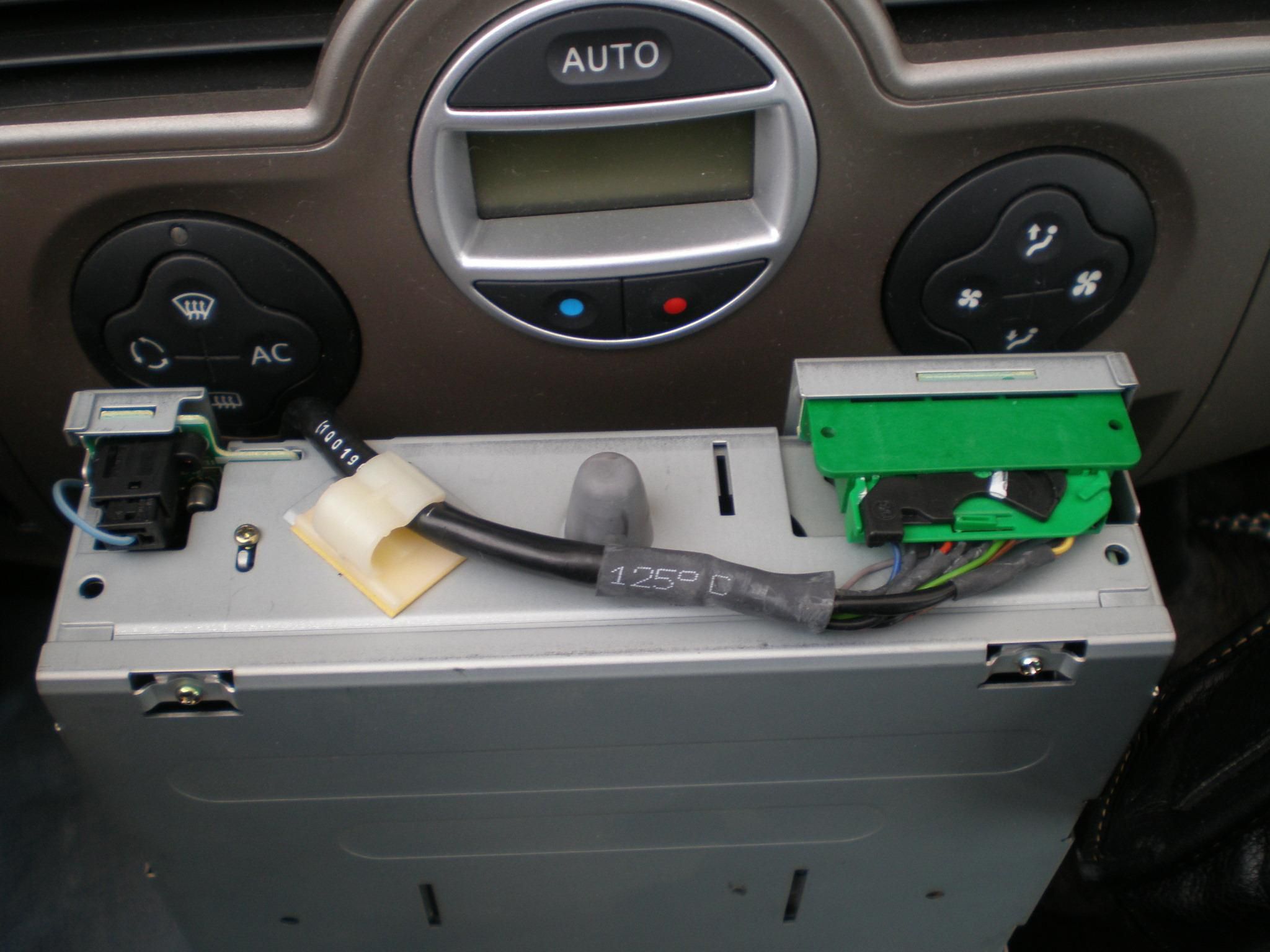

[Scénic II] Peut on remplacer un poste cabasse tronique ?
Voila mon poste un cabasse tronique chargeur 6 cd en facade.
Donc voila mon probleme je viens d'acheter un poste (oxygene pilot mp403)
Je demonte donc le poste cabasse jusqu'ici tout va bien, ensuite je regarde ces connectique et la mince pas de fiche iso mais une fiche que je connais pas
Je vais donc chez renault pour savoir si il existe un adaptateur de cette fiche a une fiche iso et la, l reponse fut etrange a mon gout la personne fort sympatique d'ailleur me dis que sur ce modele de montage cabasse on ne peut pas changer le poste donc voici mes quesions:
Est-il oui ou non possible de changer son poste cabasse?
Et donc si oui comment faire ?
En sachant que je ne recherche pas a conserver la commande au volant et l'affichage differe.
Ps: sur mon poste je n'ais pas le "menu" auilliaire je pense donc ne pas pouvoir en brancher une sur l'ampli qui est parrait il sous le siege arriere droit d'apres monsieur de chez renault
Merci de m'aider s'il vou plait.

Bonjour!
C'est réalisable en faisant quelques adaptations!
Tu peut t'inspirer de ce qu'a fait "TouTaFon" sur sa laguna => https://www.planeterenault.com/forum/laguna-ii-install-aut..ain-libre-t4962.html
Cela va etre une bonne galere devoir demonter autant de chose pour demonter un poste ils auraient pu penser que les gens aimeraient peut etre changer leur poste et en cas de panne du poste d'origine plus de musique ???? vraiment etrange quand meme
Mais pardon merci pour la reponse c'est ce que je pensai faire mais e voulais savoir si une autre solution existai.
Enfin suis preneur pour d'autre avis surtout si quelqu'un a deja fais tout ceci sur un scenic 2
Je me met au boulot j'essaye de prendre photos et je vous partage un ptit tuto a bientot :wink:
