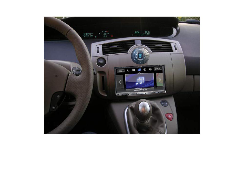

je ne suis pas convaincu que ça fonctionne.
Ces 2 systèmes sont incompatibles entre eux pour plusieurs raisons.
* la gestion de la sonde de température extérieur est tout analogique sur l'espace, c'est numérique sur le scenic
* le module de commande de clim est connecté au bus can du véhicule : les 2 bus ne sont à priori pas vraiment compatibles entre eux. (de mémoire espace, velsatis et laguna ont un bus similaire.. mégane, scenic et clio ont un bus similaire)
ça me semble déjà mort avant de commencer.
