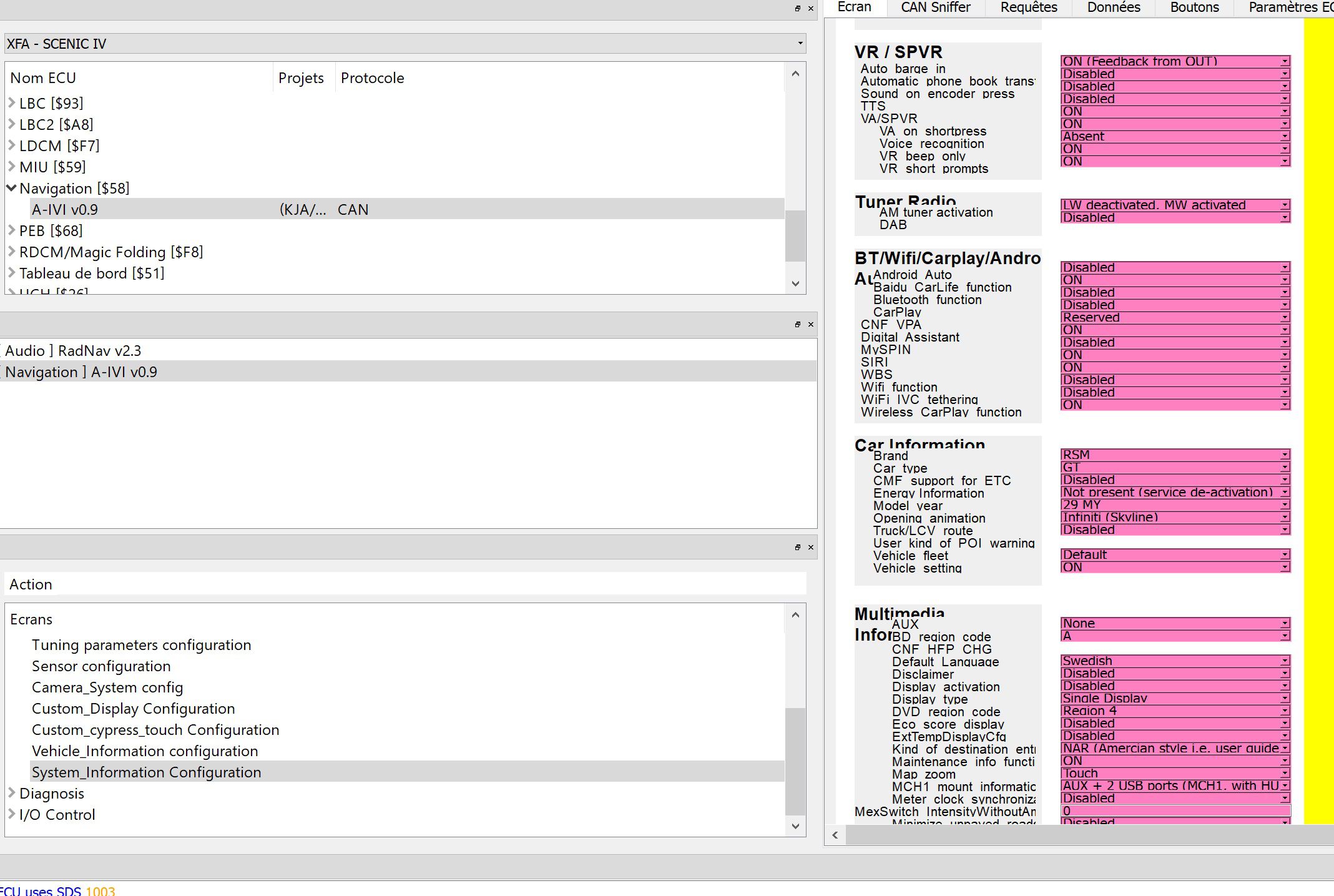

voila la capture d 'ecran.
c'est le seul endroit ou je vois le car play et android auto

@lannefab:
pour moi tu n'es pas sur le bon ECU (ce n'est pas a-ivi). Dans radio tu dois en avoir un qui s'appelle Rad Nav ou quelque chose comme ça qui est le bon.
@Just11
je te ferai des captures de ce que j'ai dans RadNav mais a aucun endroit je n'ai vu des choix pour Android auto.

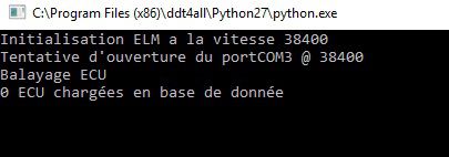

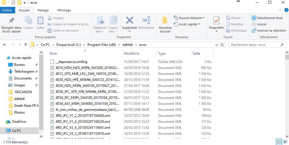

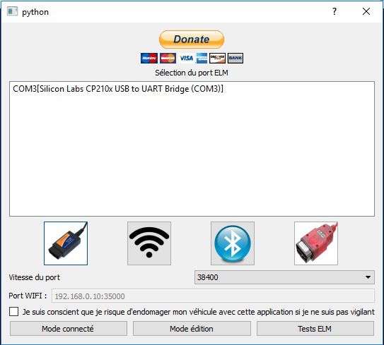

bon par contre je dois avoir un soucis, impossible d'avoir les UCE... :eh:
une idée?
