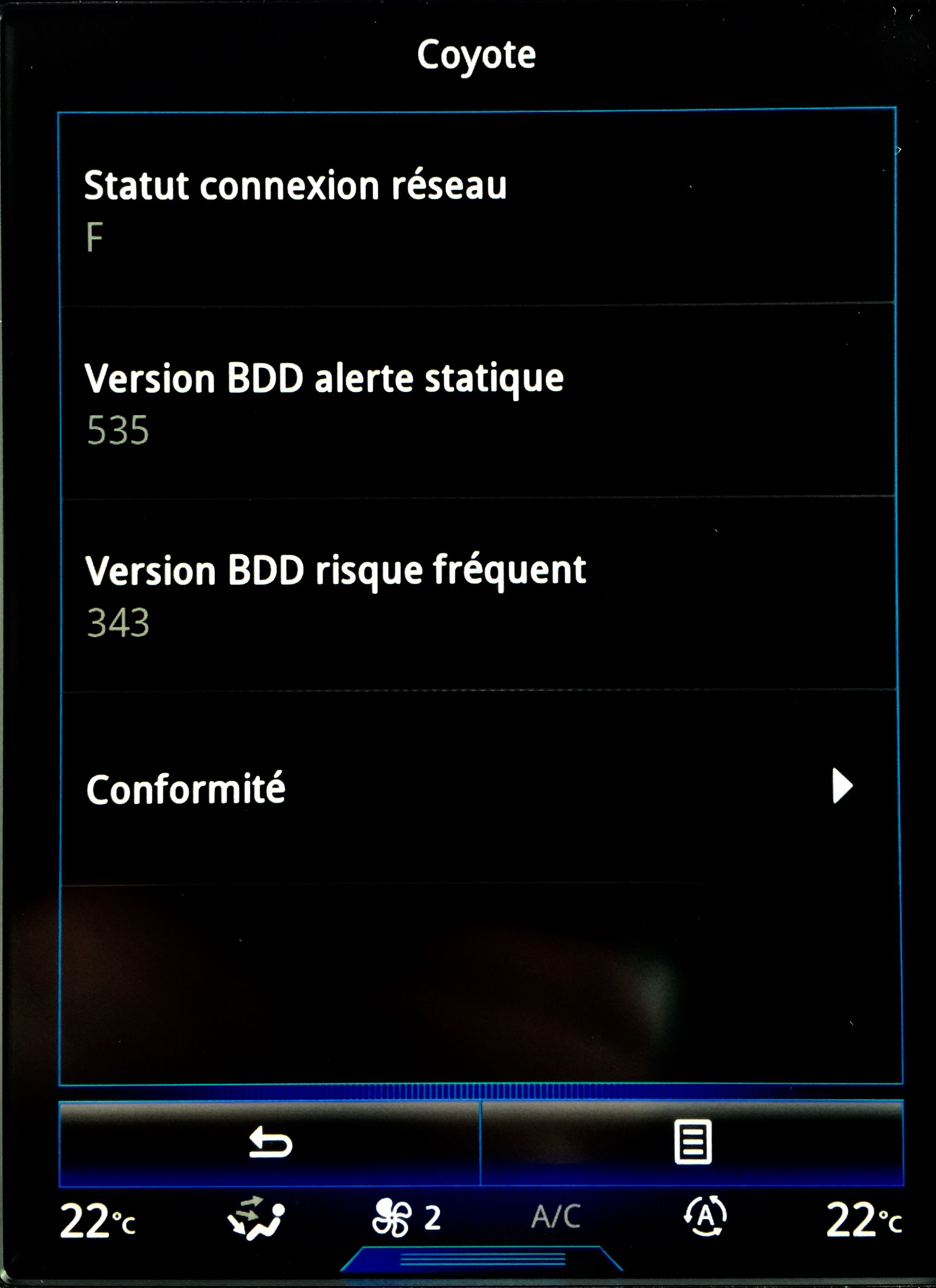

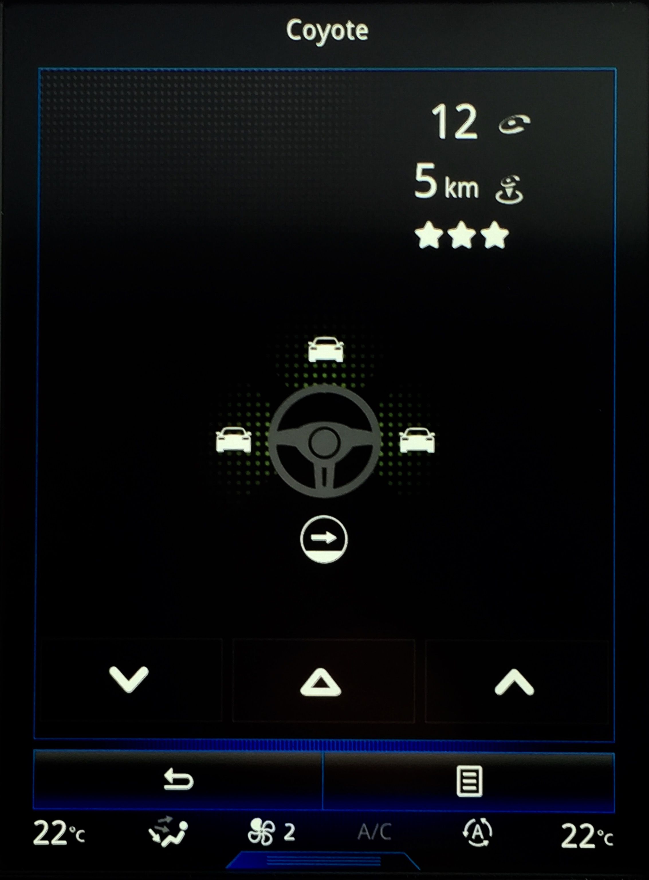

Désolé, mais depuis hier j'avais un souci dans l'appli coyote, qui disait qu'elle n'avait pas de connection réseau.
J'espérais que la mise à jour réglerait le problème (la coincidence avec la mise à jour me faisait penser que l'ancienne appli avait peut être été invalidée) mais il n'en est rien...
Donc j'attends encore 1 ou 2 jours pour voir si ces problèmes de réseau disparaissent et sinon je remonte vers la HelpLine (qui n'a pas encore répondue sur mon premier problème).
pour info : ce n'est pas un vrai problème de réseau car le gestionnaire d'appli arrive bien à se connecter, puisqu'il m'affiche le RLink Store et me dit qu'il y a des mises à jour. Mystère. :?: :?: :?:

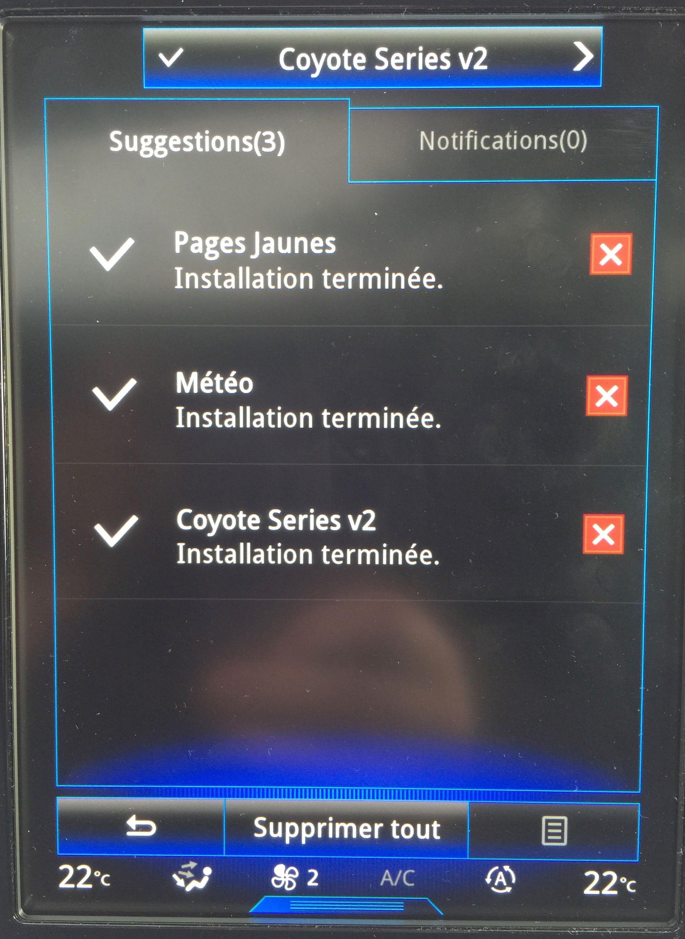

écran de notification (MàJ effectuées)

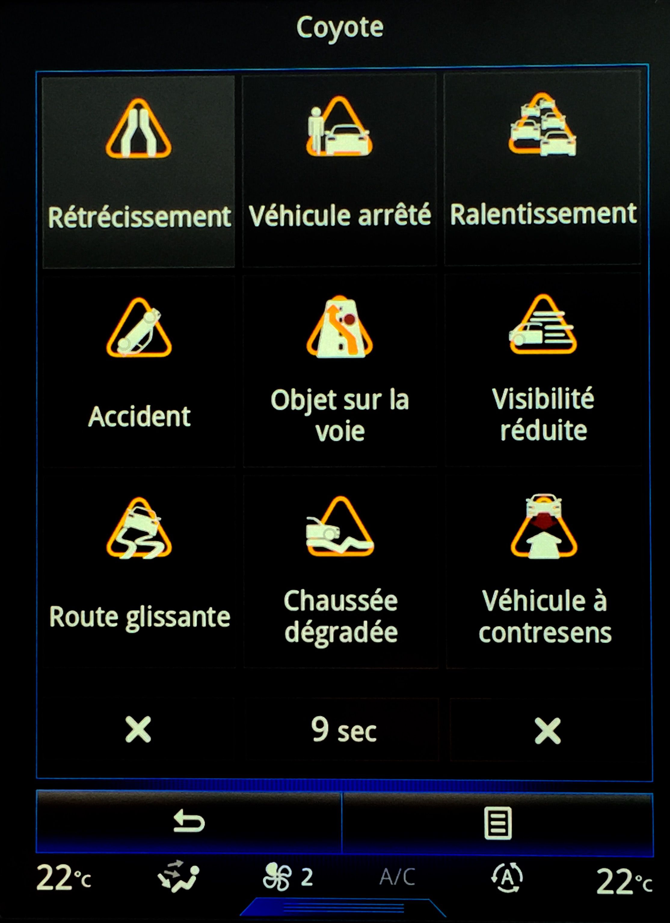

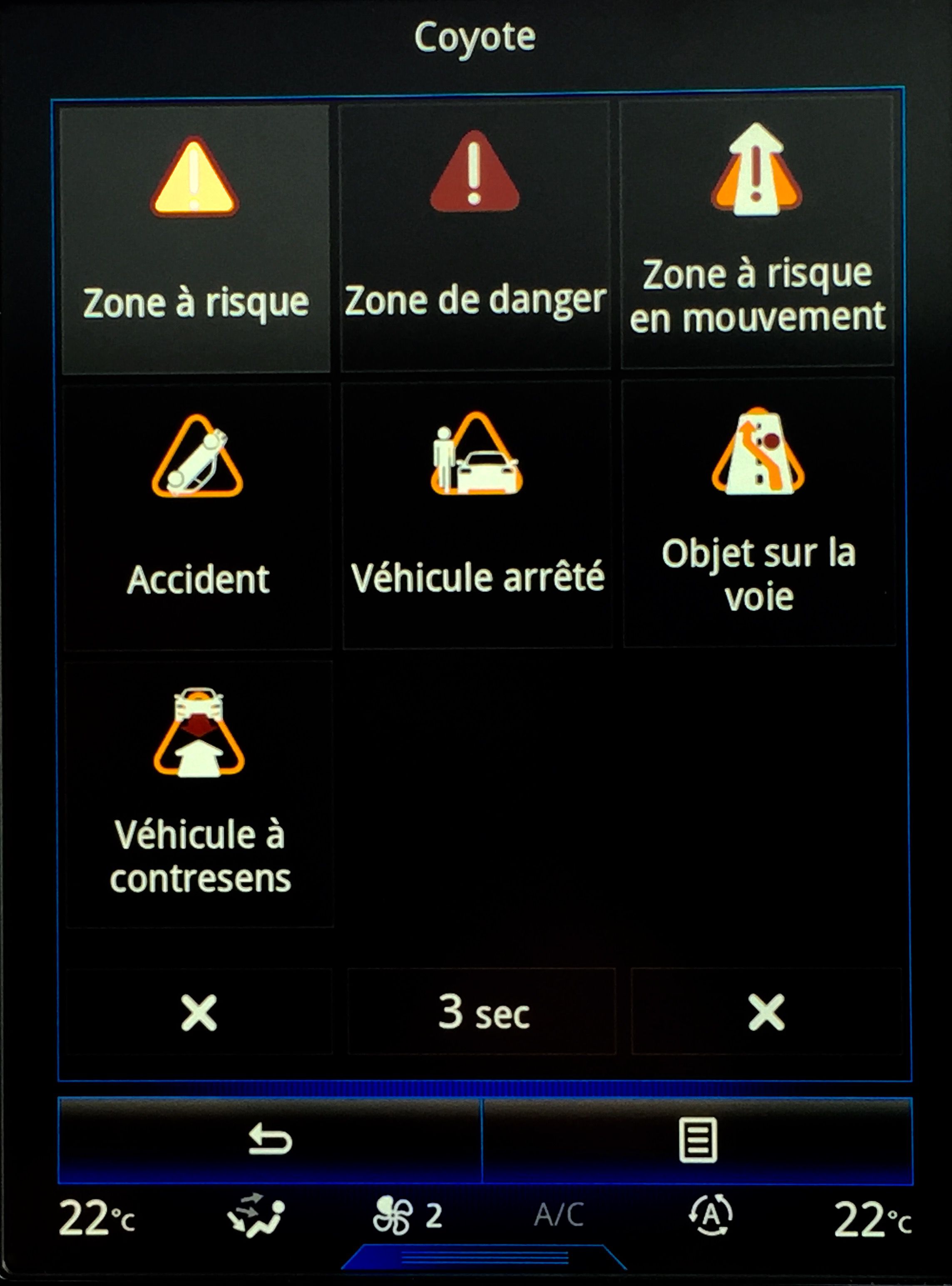

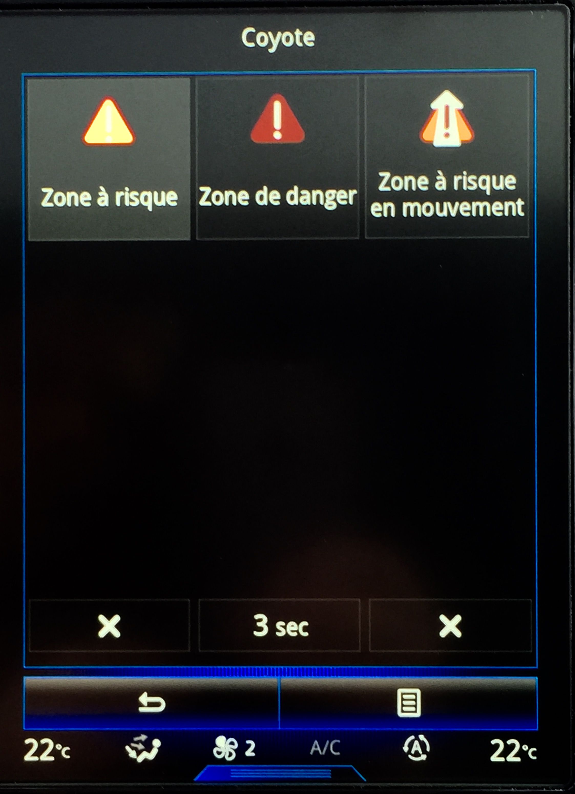

Just1, j'ai quand même vérifié la partie widget, et non, pas de coyote :hum2:

Un set complet des panneaux du logiciel Coyote sur le RLINK2;

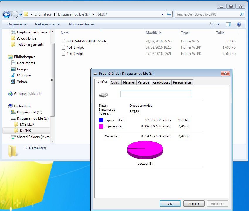

Mais j'ai un autre soucis, lorsque j'ouvre R link 2 il ne reconnaît pas la clé USB que j'ai connectée à ma voiture.
il est noté: Pas de véhicule trouvé. Pour pouvoir télécharger ou mettre à jour R Link 2, vous devez insérer au préalable une clé USB dans votre véhicule puis la connecter à votre ordinateur.
Cette manipulation je l'ai faite plusieurs fois mais ça ne fonctionne pas.
patubert62 a écrit:
Merci
ok le téléchargement s'est effectué.
Une première chose à vérifier : le système de ta voiture a t il écrit ses données sur la clé. Pour le vérifier, met la clé dans ton PC et regarde les fichiers à la racine : tu devrais trouver 2 répertoire et dans le répertoire RLINK un fichier xxxxxxxxxxxxx.wls
Ce fichier est la signature de ton système embarqué.
Pour info, la clé est formatée en FAT32. Elle doit il me semble faire 32Go max
Si ta clé est bien comme celle ci, c'est que le problème vient surement du coté du PC.

ok merci
la clé a effectivement le fichier wls
Je vois du côté PC
Merci encore
