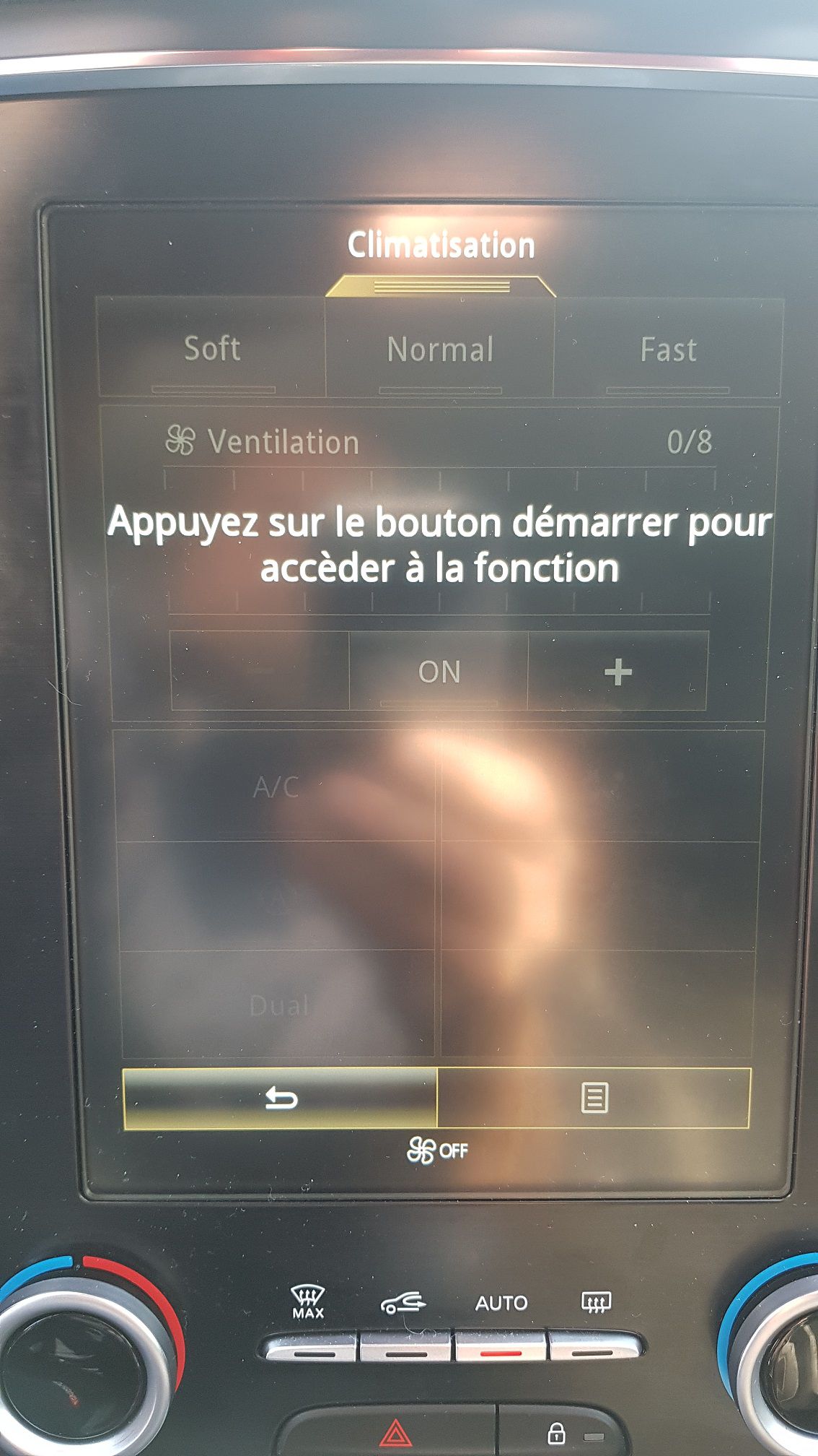

Je viens vers vous en espérant que quelqu’un puisse m’aider à sortir de la galère dans laquelle je me trouve depuis le début de la semaine.
J’ai récemment acheté une Mégane IV d’occasion avec le R-Link 2,
Tout fonctionner normalement à part que je ne pouvais pas connecter mon tel en Bluetooth, il ne restait pas plus d’une seconde en connexion, j’ai donc passé un appel au numéro sur le site easyconnect.renault.fr pour connaitre la marche à suivre, la personne me dit qu’il faut aller au concessionnaire Renault à côté de chez moi pour faire une mise à jour du R-Link 2 car j’ai la version 2.2.15.703 donc impossible de la faire moi-même.
Donc j’appel pour prendre RDV , par la même occasion j’apprends qu’il y a un rappel constructeur pour une reprogrammation du calculateur moteur froid.
Lundi dernier je dépose donc la voiture et le soir c’est là que commence ma galère, ils ont bien fait la reprogrammation du calculateur mais la mise à jour complète du R-Link, ils ont fait la mise à jour du boot mais impossible de faire celle du logicielle, du coup plus de choses fonctionne, impossible de commander le chauffage et la clim est en marche et impossible de l’arrêter ou de régler la température + plein d’autre soucis aussi.
Ils décident de commander un nouveau R-Link pour le remplacer, ils appellent ça “ la radio “ le problème c’est que ce n’est pas dispo et aucune date d’approvisionnement.
Donc si quelqu’un a eu un problème similaire, peut-être que le problème peut se réglé sans faire de changement ou par un modèle plus récent ?
Merci d’avance

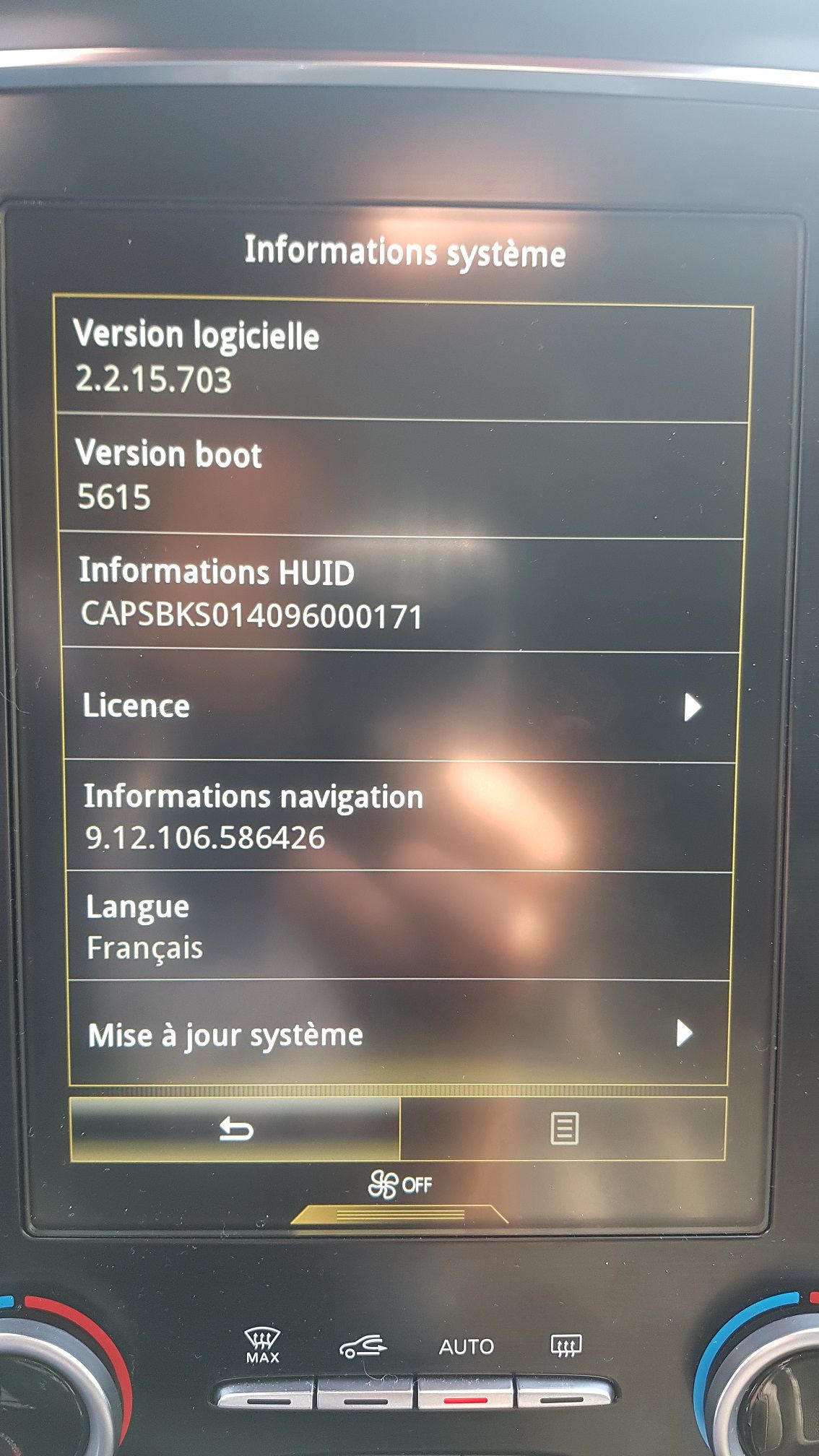

Quelle version du boot as tu ? T'es toujours en 2.2.15 ?
J’étais en boot 4711 et 2.2.15.703 et la toujours en 2.2.15.703 et le boot je sais plus car je n'ai pas voulu récupérer la voiture comme ça , mais je dois y passer aujourd'hui
Essaie de savoir en quelle version de boot tu es. Si c'est 4992 tu pourras installer la 2.2.19.300 en la téléchargeant depuis le site easyconnect. Le plus important est qu'ils n'aient pas fusiller la conf.
Je suis passé voir la voiture et il y a la version 5615 du Boot , version logicielle 2.2.15.703 sur le site " Mise à jour indisponible "
La 5615 est la dernière version de boot disponible mais à priori son installation est délicate. Faut espérer qu'ils n'aient pas péter la conf, mais en théorie les techniciens sont à même de la refaire.
Normalement avec cette version de boot tu peux passer à une version 7.0.24.160 du R-Link (mais uniquement en atelier).
Je pense que cette version de boot n'est pas compatible avec une 2.2.15, je ne sais même pas si elle est compatible avec une 2.2.19.
Tu peux essayer la 2.2.19.300:

J'ai vu le chef d'atelier et ils vont faire une F.I.C, apparemment c'est une histoire de technicien cotech je crois ?
j'ai récupéré la voiture et toujours pareil , j'ai bien envie d'essayé le fichier 2.2.19.300 que tu m'as passé mais est-ce bien compatible avec ma voiture ?
