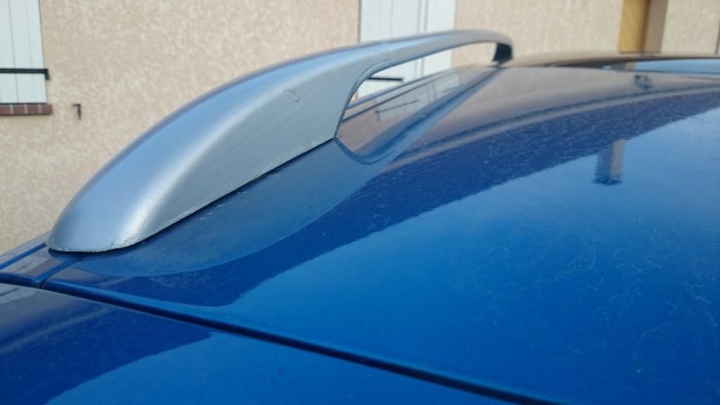

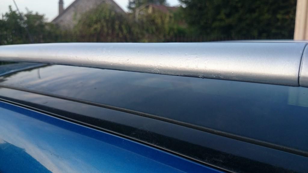

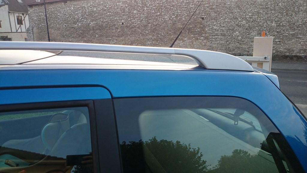

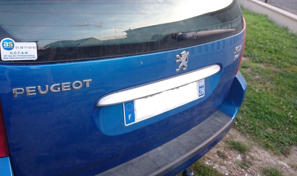

Sinon les photos faites hier soir des barres de toit...
clic pour agrandir clic pour agrandir clic pour agrandir clic pour agrandir clic pour agrandir clic pour agrandir
Le plus réussi étant la baguette au dessus de la plaque d'immatriculation !
Et la raison de la peinture c'est que le vernis se barre avec le temps et ca deviens tout dégueulasse...

On me tanne pour les photos et pas une remarque??? :langue:
Message Jeu 18 Sep, 2014 21:09
Tu as peint de nuit...et lumière éteinte :razz:
C'est clairement plus propre, mais ça a coulé, tu avais poncé ? tu as passé 2 couches + vernis x1 ou x2 ?
En plsu des sièges, tu aurais du piquer les jantes de l'oncle :irony:
Ex
OUUUUUUUUUUUUUUUUUUUUUUU les coulures/bavures :sifflote: :mdr:
Voila tu as ma remarque :razz: :razz:
La nuit oui, mais avec des néons au dessus de moi!
Clairement...
chichi1er a écrit:
tu avais poncé ?
Oui... mais pas assez a priori... réaction chimique entre l'apret et le vernis restant par endroit :aieu: Ce qui fait qu'il y a des morceau dégueu...
J'ai passé 1 couche d'apret, quand j'ai vu que ca avait fait une réaction j'ai re-poncé mais j'ai fini par etre a court de papier en grain 200..
derriere une couche de peinture, 2 pour certaines partie et 1 seule couche de vernis car faudra que je recommence (je ne voulais pas mettre de vernis mais je me suis dis que la peinture allais se barrer et faire dégueu le temps que je recommence...
pour les coulures...c'est à cause de la bombe qui a chier a plusieurs reprises... ca a fait des projection de goute que j'ai éssayer de récupérer soit en mettant vite fait un coup de chiffon, soit en tentant de lisser avec une couche de peinture...
Bref... a reprendre...
Et les poignée de porte ca va etre drole a faire aussi tiens! :ko:
Sinon oui il y a quelques truc a dépouiller... les jantes bien sur, les sieges noir / tableau de bord noir (bien qu'en fait l'intérieur bleu ne nous choque pas, ca va avec l'esprit 'ludo' de la beÿte), les jantes, le parechoc arriere, l'aile et porte avant droite... mais il ne me semblais pas d'accord!
