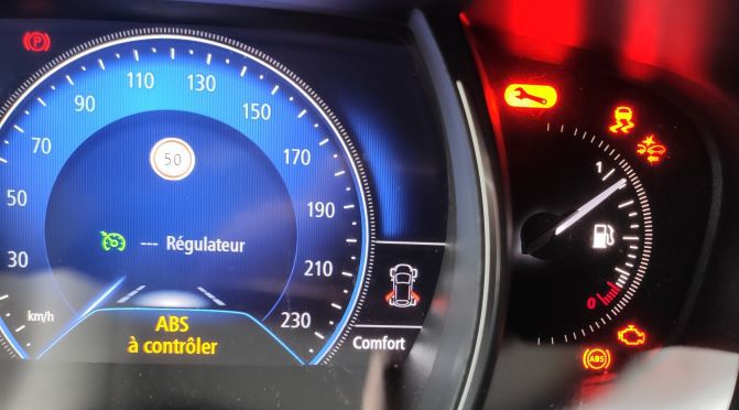

Quel est le message exact affiché au tableau de bord avec quels voyants ? une photo serait plus simple et le numéro de série que je vois si une note existe pour ça chez Renault
Technicien Agent Renault
et quand je fais défiler les messages j'ai
en blanc :
Freinage actif Déconnecté
stop & start à contrôler
en Orange :
Démarrage en côte a contrôler
ABS à contrôler
Système de freinage a contrôler.

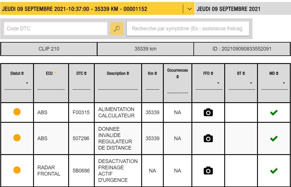

la voiture est passé a la valise en succursale. relevé de défaut
Resserrage des masses + verif connectique au niveau ABS.
pour le moment RAS aucun défaut mais si non Ok bloc ABS HS car pb connu sur mégane 4.
je croise les doigts.

Bonjour a tous j'ai les même voyant et message afficher au tableau de bord. Après passage a la valise chez mon concessionnaire les même defaults ressortes.
DTCF00315 Alimentation calculateur
DTC507296 Donnee invalide régulateur de distance
Après ça le concessionnaire me dit que cela vient du capteur a l'avant dans le sigle Renault qui faut changer.
Et en fouillant sur le net je suis tomber sur cette page. Mais en n'y connaissant pas grand chose je me voie mal mettre les main dedans.
Et commencer à vouloir expliquer au garage de peut être vérifier au niveau du calculateur si comme plus haut cela vient juste d'un fil mal connecter je pense qu'ils va vite me rire au nez.
Au début les default était pas permanent mais maintenant il le sont et s'affiche quand je commence à dépasser les 15km/h.
Est ce qu'on peut tout seul regarde le branchement au niveau du calculateur ou faire @Stefaz72 vérifier au niveau du bloc abs et mettre un coup de bombe contact
