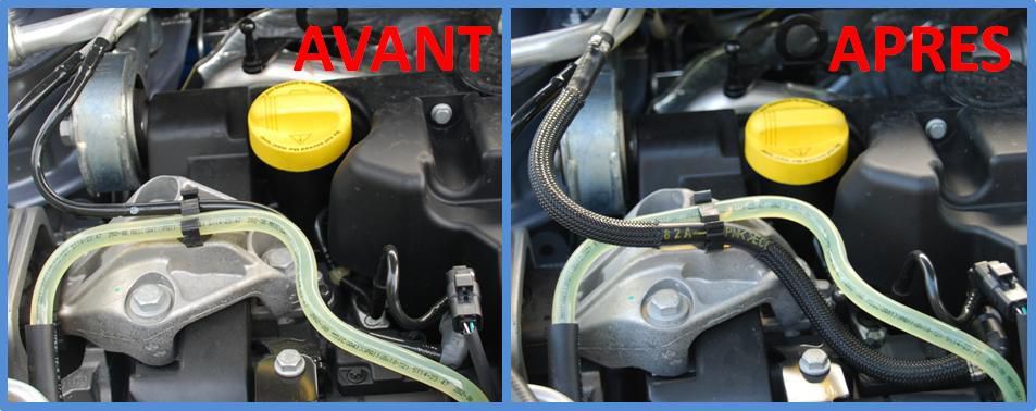

Ca y est, le remplacement d'un morceau du tuyau de retour gasoil par un flexible à été effectué hier sur ma Mégane.
Tout est OK et le bourdonnement a totalement disparu.
Je vous mettrais quelques photos avant/après lundi.

mon problème étant réglé, j'ai complètement oublié de vous poster les images.
Voici donc l'illustration de la modification effectuée sur mon véhicule :
D'autres ont pu recevoir une correction ?
Le remplacement de la durite est une solution apporté par le technocentre Renault ou c'est ton garage qui a pris la décision de faire cette modification !
Et surtout est-ce que ça a résolu intégralement le problème ?
Laguna II.Ph1 Dci 110Ch
On voit bien la différence! merci pour la photo!! :D
C'est bien une solution provenant du Technocentre et cela a totalement résolu mon problème.
