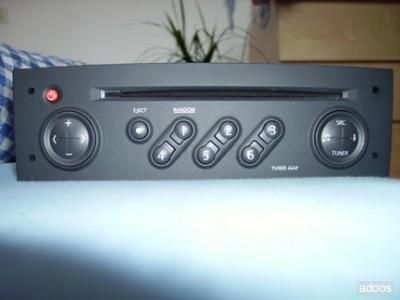

voila le poste est le meme que sur la photos j en sais pas plus

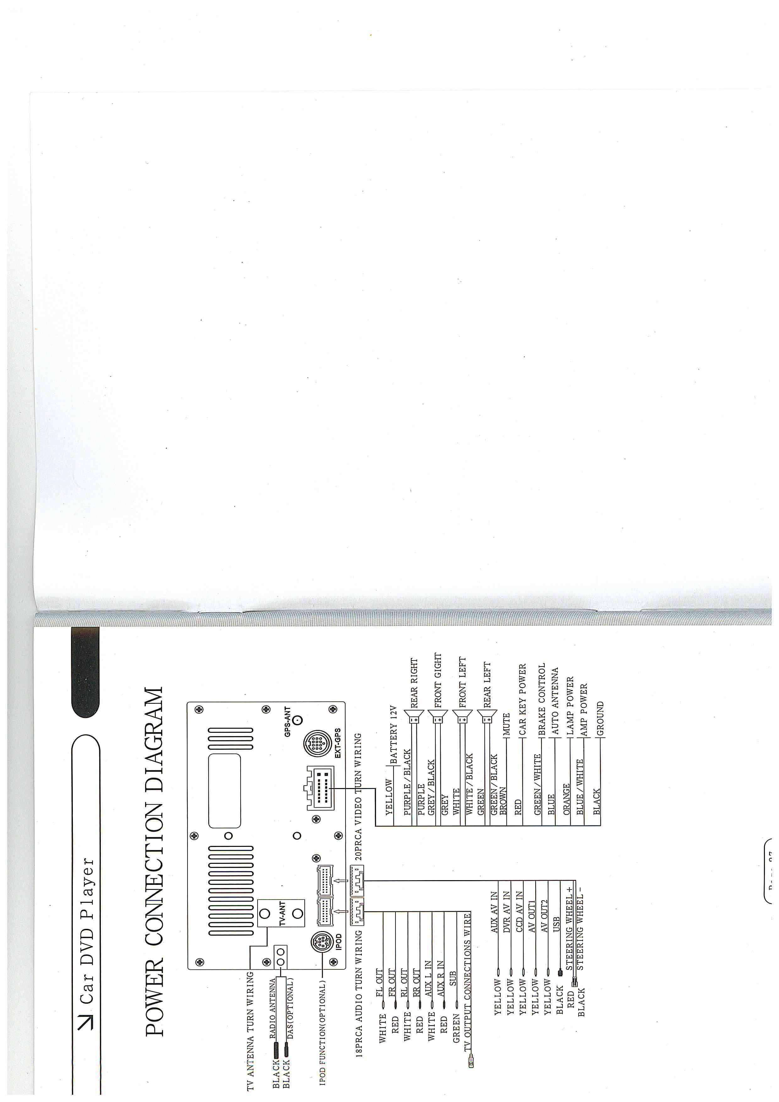

desolé de ne pas l'avoir poster juste avant fausse manip,
photo 1 schema de montage du nouveau poste
photo 2 ancien poste d'origine
ps: comme vous pouvez le constaté il n'y a pas de marque inscrite
mais si vous arrivez a le reconnaitre avec la photo.
Mar 06 Mar, 2012 08:03
ok, ton poste d'origine est un tuner list : tu as une mégane 2 phase 1.
par contre, je ne retrouve pas sur ton plan de câblage la gestion de la commande au volant. est-ce que là où tu l'as acheté, c'était spécifié que ça reprennait les commandes au volant ?

je suppose que tu as du brancher une prise jaune sur le poste, tu peux faire une photo ?
je suppose que le GPS est compatible avec les commandes au volant d'un update list.. il va falloir bricoler.

grossomodo, ce que je comprend du problème.. il faudra recabler la commande au volant et changer l'afficheur déporté (qui gère la commande au volant).. par un ensemble récupéré dans uen mégane II.2 ou laguna II.2 ou clio II.3
