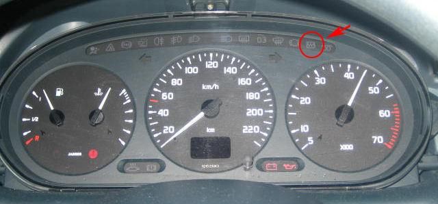

1er etape virginisation du calculateur: il faut rentré manuellement le code du calculateur (code d origine) deux fois
une fois le calculateur vierge demarrage possible sans le fusible uc bic
2eme etape apprentissage du calculateur: rentré manuellement le code du boitier d occasion une fois
demarrage possible uniquement en rentran manuellement le code du boitier occasion
3eme etape resynchro des clees: rentré le code puis apré avoir enlever le contact resté appuié 2s sur le bouton verrouillage des porte
les porte ce ferme puis s ouvre et ce ferme
la il faut appuyé deux fois de suite sur la premiere cle puis deux fois sur la deuxieme
l opération ne doit pas depasser 15s et 3s entre deux 'plipage'
voila tout marche en esperant en avoir aidé certain...
