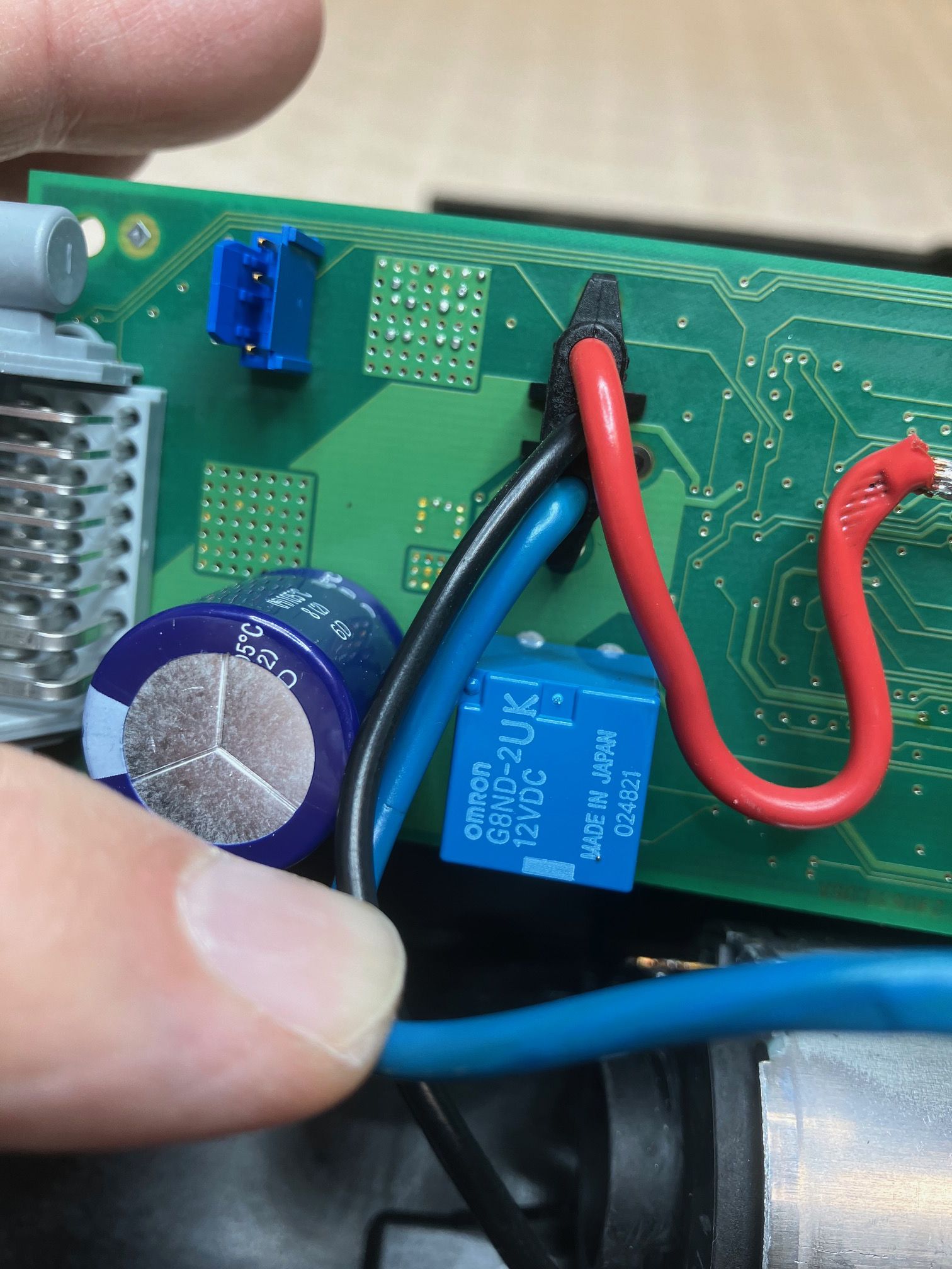

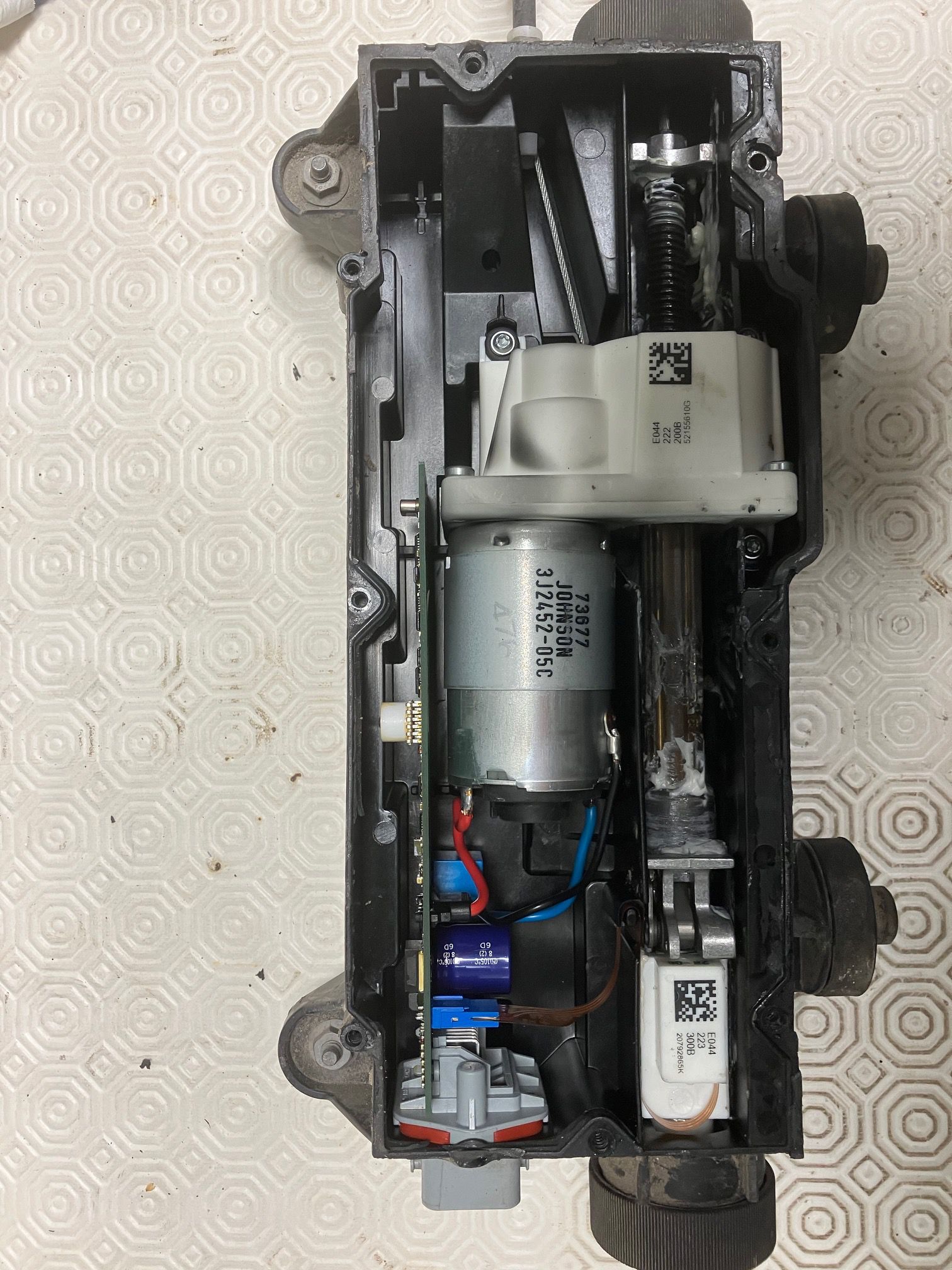

Une fois ouvert j’ai vu qu’il est composé d’un moteur électrique avec une vis sans fin qui entraine deux câbles, et d’une carte électronique qui est probablement à l’origine de la panne. J’ai quand même alimenté le moteur en 12V pour vérifier, et il fonctionne. Sur la carte je n’ai pas trouvé de panne visible, j’ai testé quelques composants susceptibles d’être défectueux, mais je n’ai rien trouvé. Bien sûr je ne pouvais pas tout vérifier notamment le microprocesseur. De plus cette carte est recouverte d’un vernis de protection, ce qui ne facilite pas les mesures. Mais j’ai vu sur cette carte un relais 12V et j’ai décidé de le changer, car par expérience je sais que les relais finissent toujours par faire un mauvais contact un jour ou l’autre. Pas facile de trouver le même, j’en ai trouvé sur eBay et AliExpress. J’en ai commandé un sur eBay pour la rapidité, 11€ et l’ai reçu en 3 jours. Il est noir au lieu d’être bleu comme celui d’origine, mais le vendeur m’a dit que c’est le même. Et en faisant des recherches sur ce relais j’ai vu parfois des commentaires disant « relais pour le dépannage des freins de parking Renault » Tiens ? Ça doit donc arriver…
Je dessoude l’ancien, ce n’est pas facile car il est soudé des 2 côtés de la carte, il faut une station à air chaud, mais je suis équipé. Je soude le neuf et je referme le tout en prenant soin de refaire un joint pour le couvercle du boîtier, il faut que ça reste étanche vu que c’est placé sous le véhicule. Bien sûr je ne pouvais pas savoir si ça fonctionne car il faut le reconnecter à la voiture.
Je ramène le frein à mon garagiste, qui m’a rappelé le lendemain pour me dire que ça marche ! Cela fait une semaine maintenant et pour l’instant ça fonctionne, je pense que c’est dépanné.

Depuis aujourd'hui, même panne "frein de parking à contrôler" et impossible de le désserrer. Défaut permannent impossible à effacer. Il doit y avoir autre chose que le relais de défectueux sur cette carte. Je vais être bon pour changer le frein électrique complet :(
