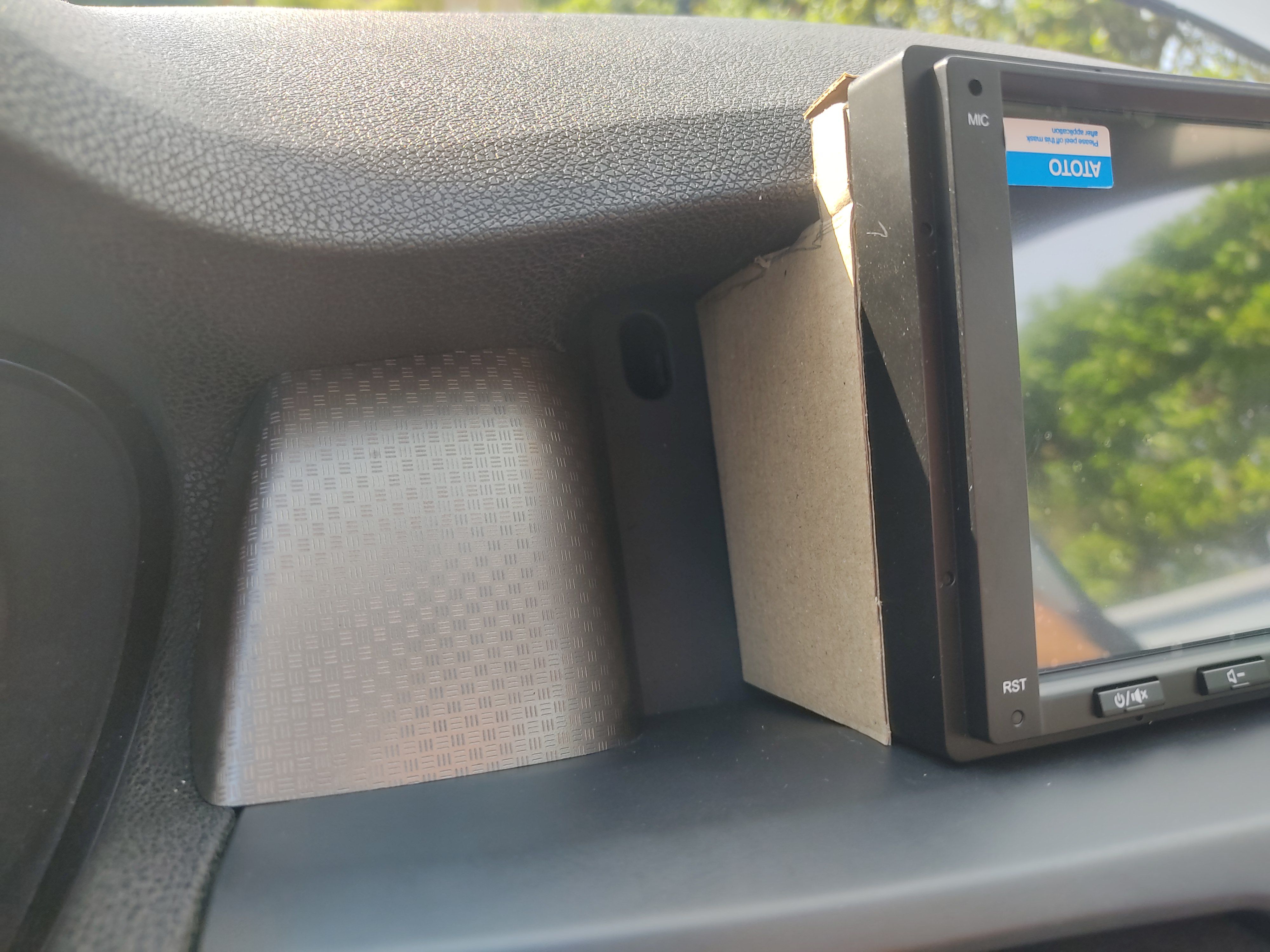

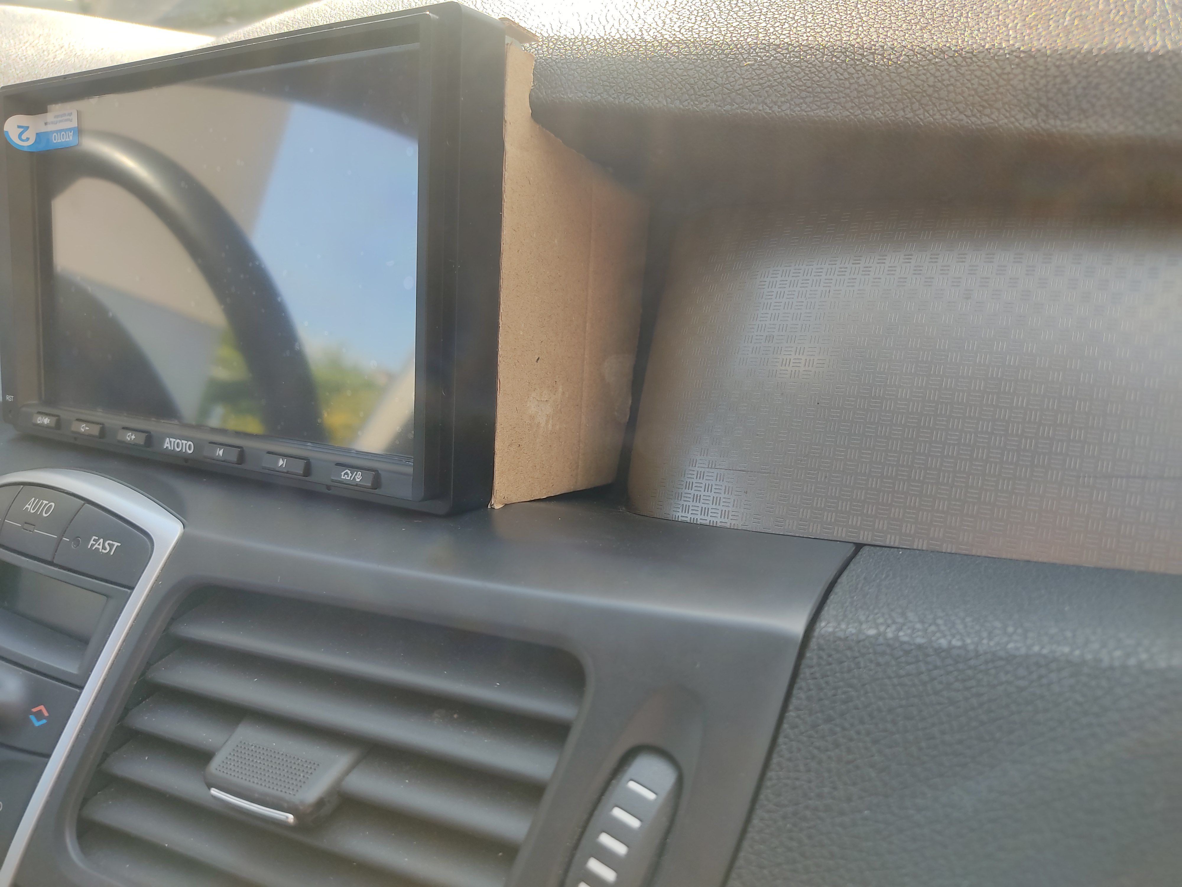

Édit : ce sera en sur imposition car écran trop grand pour la place à dispo ...
Avec les gabarits vite faits en carton, ça donne clic pour agrandir clic pour agrandir

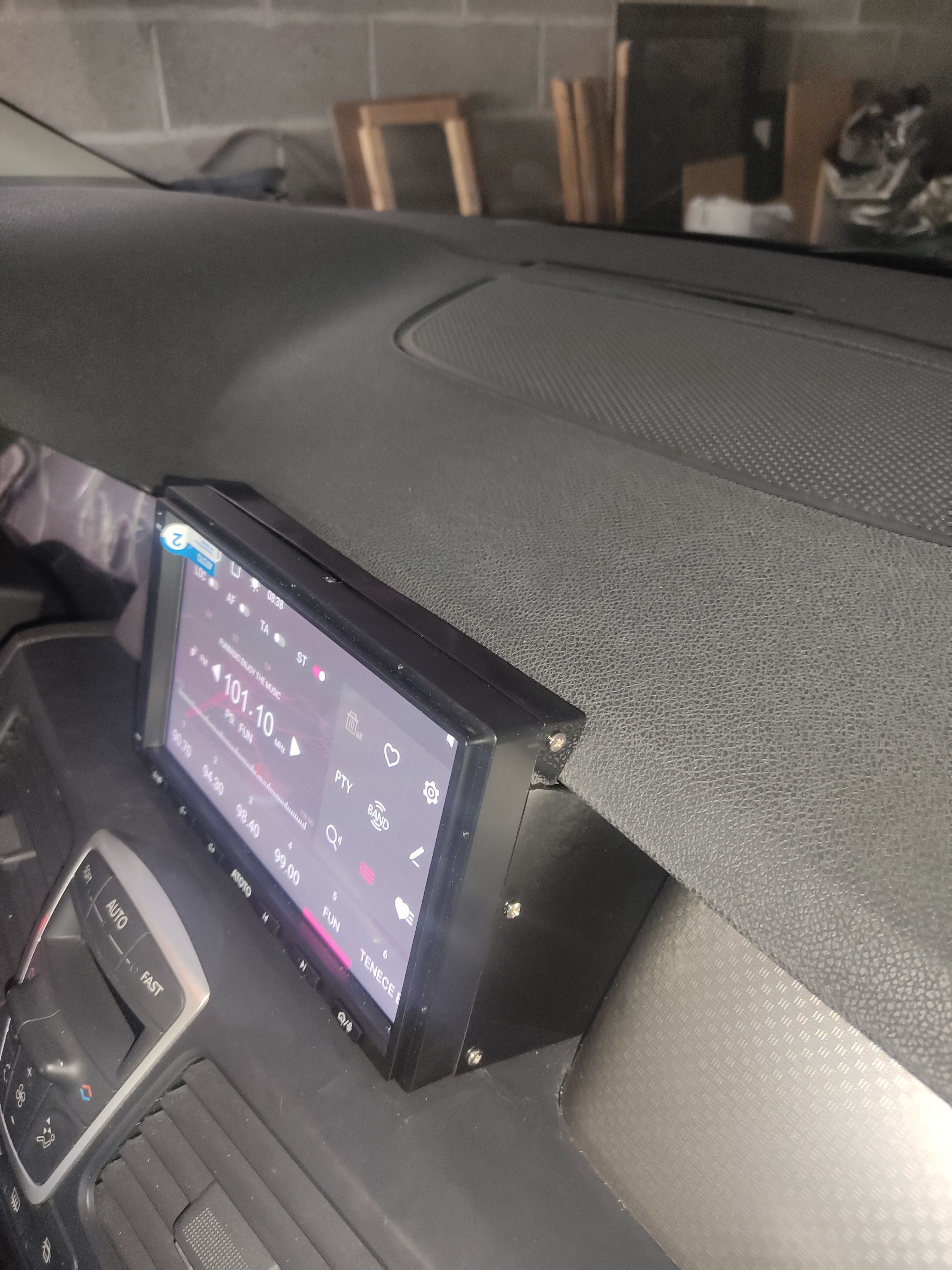

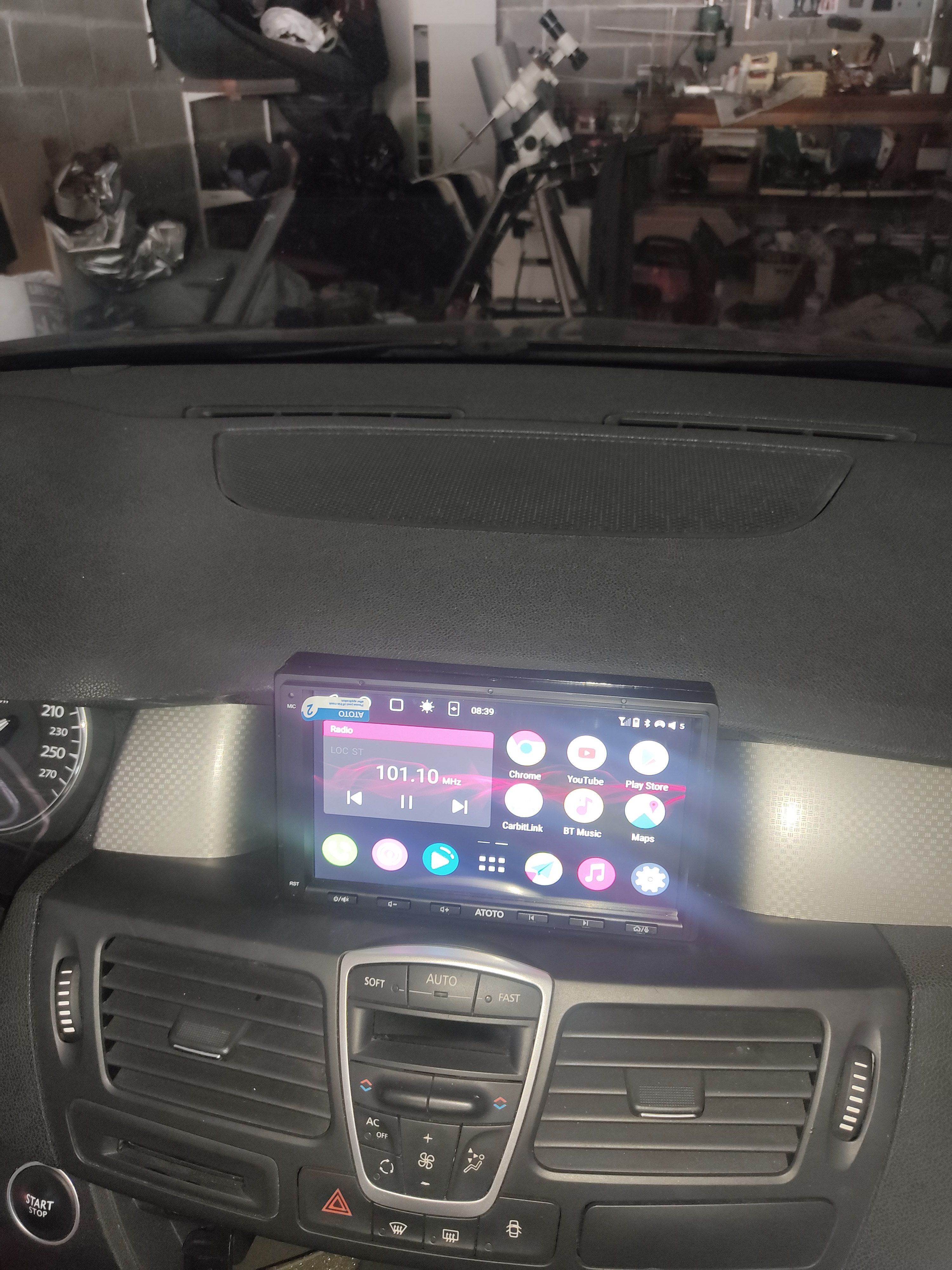

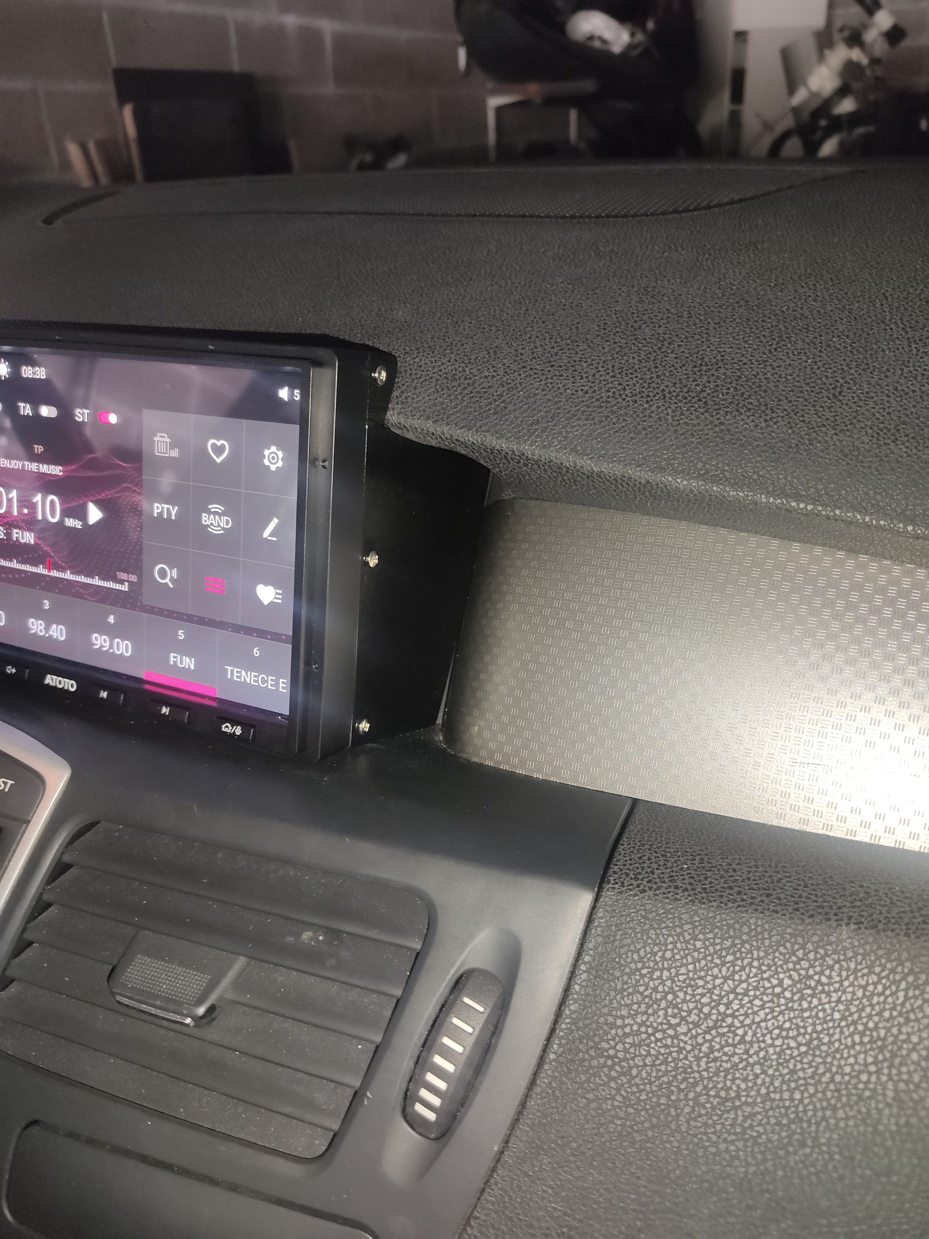

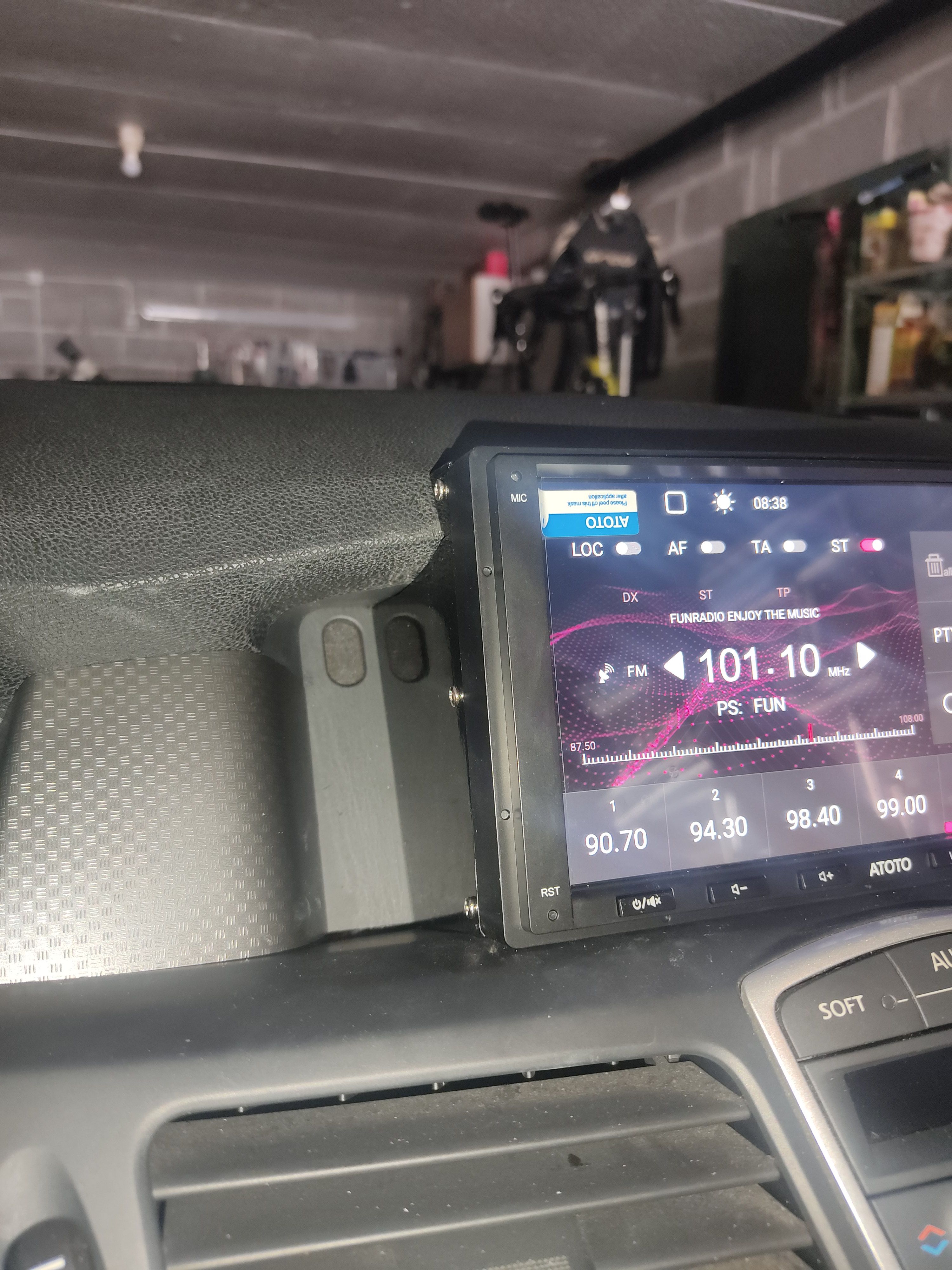

Résultat des opérations :
C'est de la vulgaire tôle récupérée sur une chaudière qui partait à la benne recouverte de film plastique.
Pas le choix de faire en 3 parties sinon insertion impossible. C'est moins esthétique mais faut avoir l'oeil dessus pour voir le raccord (les photos mettent vraiment le doigt dessus).
Reste la prise usb à positionner et les commandes déportées. Pour cela, je vais passer par une télécommande "Amazon" et les fils Key 1 et key 2 de l'autoradio.
Le retro-éclairage des boutons dépend de l'allumage des feux : je peux me brancher dessus ? A mon avis, cette fonction de l'autoradio ne consomme quasi rien en courant. Le mutilplexage ne devrait pas poser de souci mais je préfère avoir confirmation avant de passer un fil.

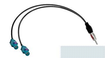

Concernant le câblage, j'ai viré les 2 prises iso (je n'ai pas spécialement envie de remettre l'ancien donc ...) et j'ai soudé tous mes fils nécessaires derrière la boîte à gants avec :
Pour les 2 fiches farka antenne, j'ai utilisé :
avec une rallonge d'un mètre pour finaliser.
L'antenne gps de l'autoradio est positionnée sur le tableau de bord.
Tout fonctionne sans sourciller, radio, téléphonie, gps et android auto si on veut la totale.
L'autoradio se positionne en état de veille 45 s après fermeture du véhicule.
Le redémarrage nécessite 2 // 3 s, pas bcp plus, après ouverture.
Voilà !
Suite quand télécommande installée.

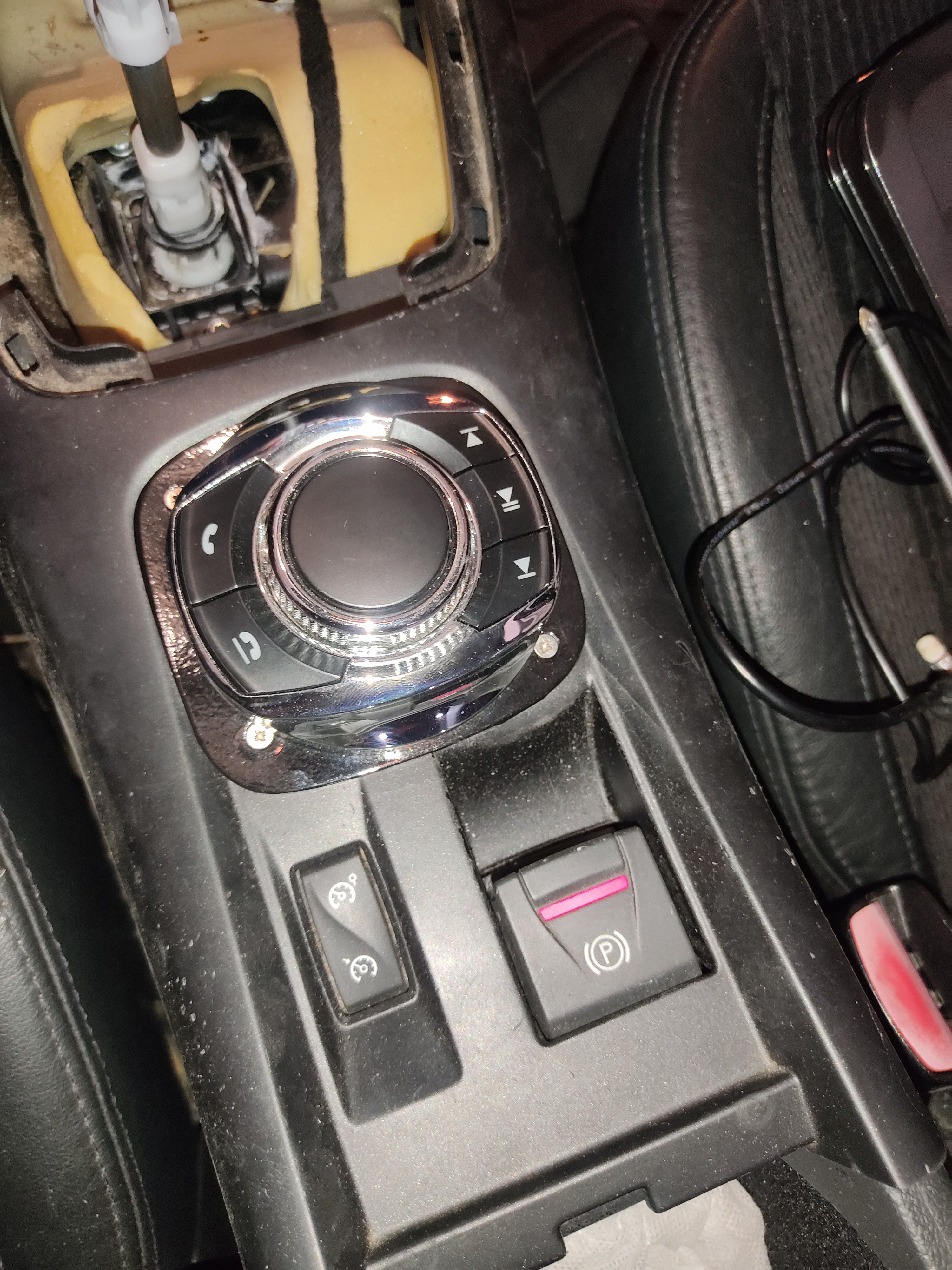

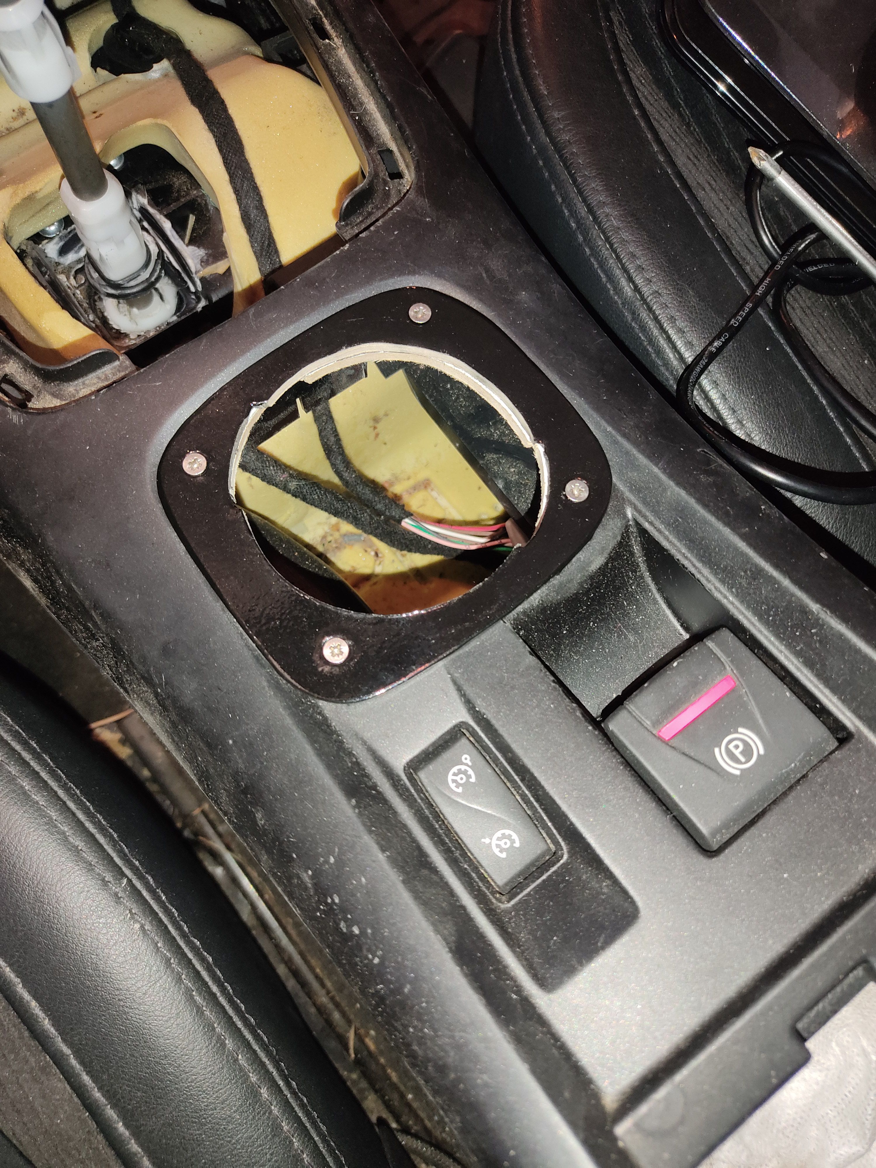

Et bien, je pense avoir fini avec cette histoire de commandes déportées.
J'ai enfin trouvé le temps pour remplacer le joystick par une télécommande branché sur le fil "key 1" de l'autoradio.
La plaque pour fixée ladite télécommande :
Et la télécommande en place :
Toutes mes excuses pour la poussière visible un peu partout sur les photos mais il y a eu pas mal d'essais / rectifications avant d'avoir un format correct.
Restera à mettre un petit coup de bombe noire sur les vis et aussi relier au fil d'alim d'une des veilleuses (ce sera lors du remplacement du condenseur de clim, il y aura plus de place).
Et voilà !
