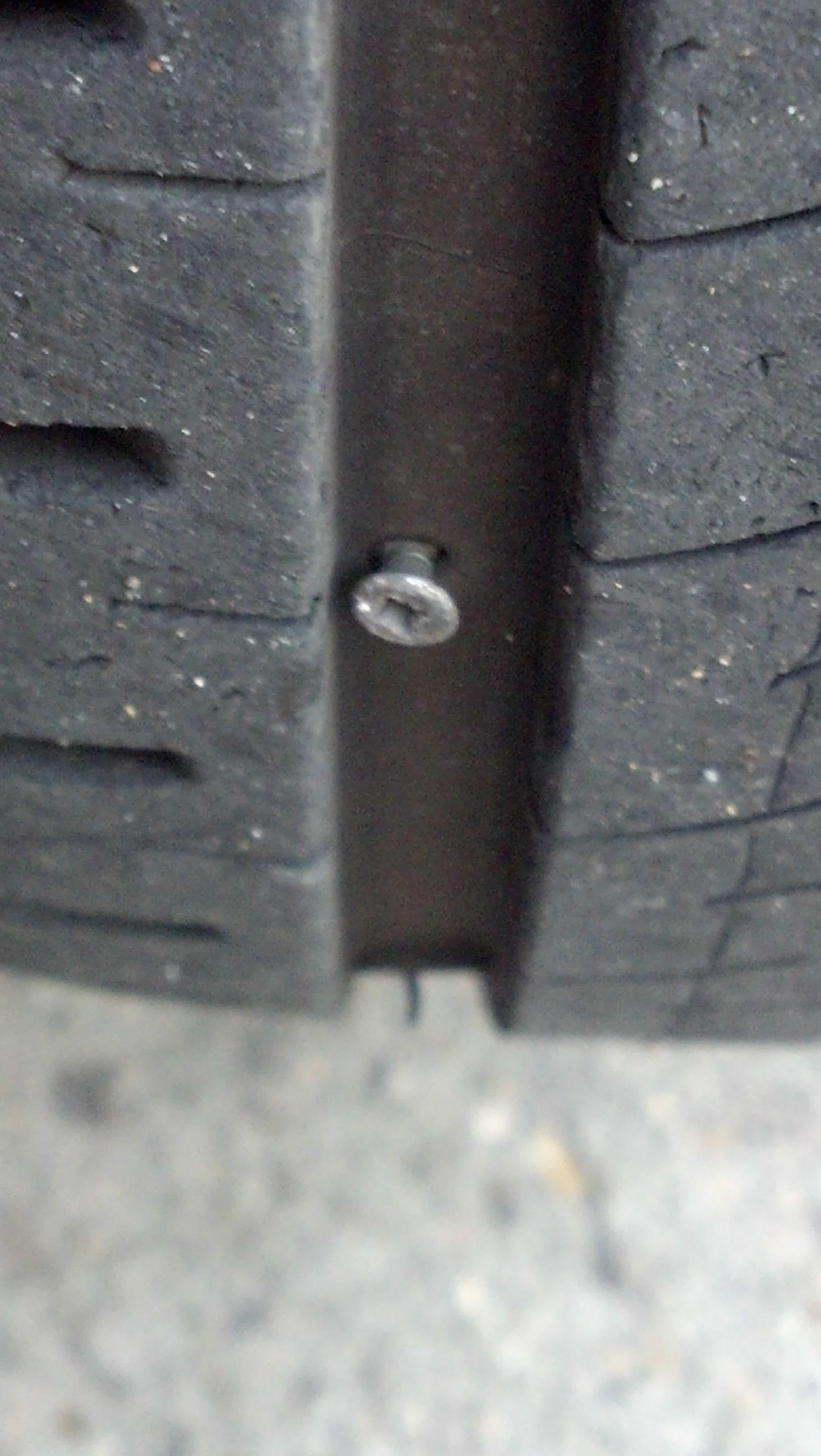

Message Sam 27 Sep, 2014 09:09
STOP
Pneu crevé!
Ca va beaucoup moins bien marcher forcément!
Pas de bol :/
Message Sam 27 Sep, 2014 11:09
36 euros de champignon magique!
Dont 20 de changement de vallée et équilibrage bidon :-?
Message Sam 27 Sep, 2014 19:09
Celui que j'ai acheté pour la moto est de meilleure qualité, mais à 30 euros (ne casse pas à la 1ère utilisation comme l'indiquent les avis d'utilisateur de Norauto), et garantit jusqu'à 80 km/h
Pas bien envie de me payer 1000 bornes d'autoroute avec la petite famille dans un mois dans ces conditions.....
Tiens je croyais que ce n'était plus autorisé les réparations de pneus avec des mèches :!:
depuis quand ??
sur la meg mon dernier train de pneu avant a roulé environ 40 000 km avec une mèche dedans sans pb...
par contre il y a 2 types de mèches selon les indices de vitesse.
Moi je repare tous mes pneus comme ca et ca fait la vie du pneus :D
Certain manufacturier/réparateur le prétende et la vitesse max de 80 kmh :mdr: :mdr: :mdr: :mdr:
Je parle d'un trou bien net comme la vis ou clou sur la bande de roulement :wink:
Je ne confirme pas que c'est plus autorisé,on m'avait dit ceci lors d'une réparation d'un pneus quand j'etais en chantier a Sarrebourg. On m'a raconté des zinneries,voila pourquoi j'étais surpris. La je suis plus instruit :wink:
Il y a juste une condition: il faut que le trou soit net et sur la bande de roulement, pas trop près du bord. Dans ce cas la réparation est possible.
