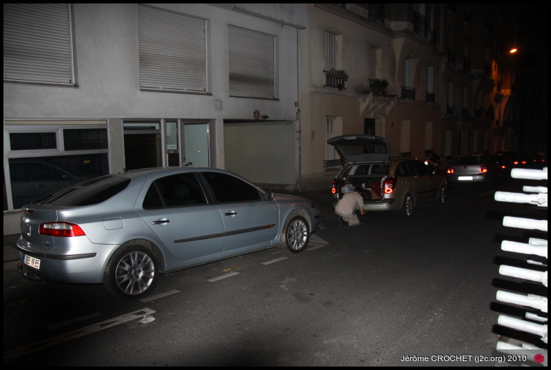

Le tableau est pas reluisant, mais j'étais en force pour négocier encore, car les proprios ayant racheté un autre véhicule, ils seraient content de la voir partir...Donc on signe les papiers et retour maison, 170 kms.
La encore j'ai pu compter sur ma fidèle Golfinelle qui malgré ses presque 430000 kms, nous a ramené la Lag à la maison.

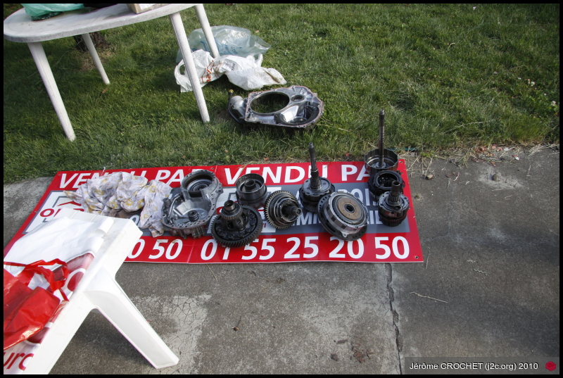

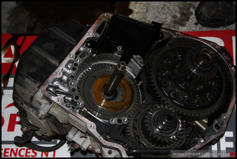

Maintenant il va falloir trouver une Boite toto SU1 d'occaze. Pas évident, il y en a pas mal en vente mais quid de la compatibilité des indice de boite ??? Personne, ni internet n'est capable de vous renseigner la-dessus. Celle sur la voiture est un SU1 024. Je fais mon enquête, pas mal de recherches, je trouve les indices compatibles, et c'est dans le 91 que je trouve une SU1 026, provenant d'une Velsatis, avec son convertisseur de couple et le calculo...
La boîte arrive à la maison, merci la Golf (400 bornes A/R). Entre 70 et 80 kgs la bestiole, je me dis que ça va être coton ce changement de boite.
