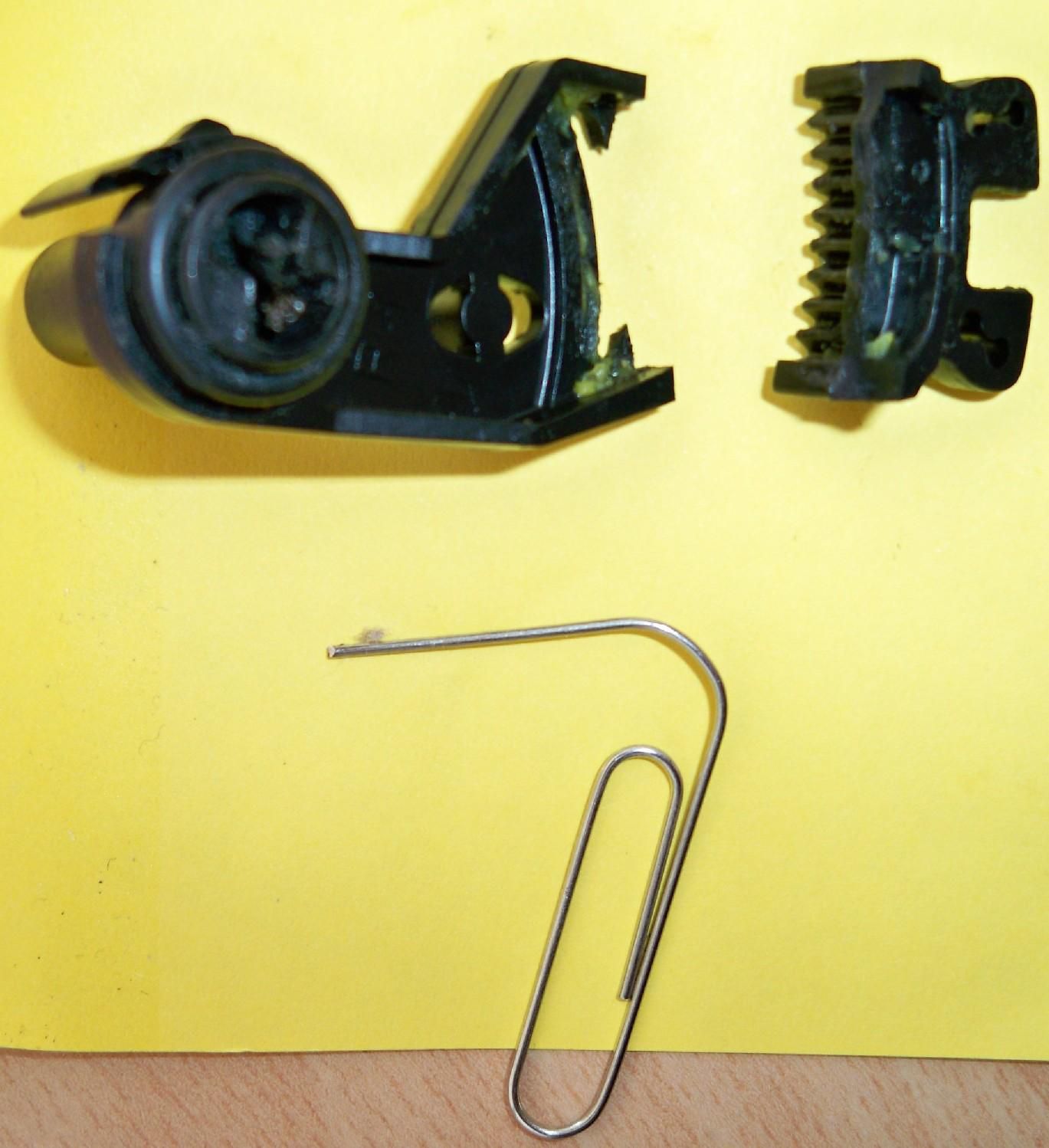

Dans 90% des cas ça viendrait de la crémaillère de serrure, que renault a bien pris soin de la mettre en PLASTIQUE.
donc, moi ce que j'ai fait: j'ai retiré la serrure, je l'ai ouvert et réparé le crémaillère:
Attention, ne surtout pas coller la crémaillère à la colle, j'ai deja essayé => ça va recasser encore.
Ce que je conseille, c'est d'ouvrir la serrure, sortir la foutue crémaillère, et faire comme moi:
Avant réparation:
https://picasaweb.google.com/lh/photo/bIX9qPDHm7N5tJ_dISdX1g?feat=directlink
https://picasaweb.google.com/lh/photo/UgTc9G3VcvonwBdgAi-QvQ?feat=directlink
Après réparation:
https://picasaweb.google.com/lh/photo/N7GxcXMkKAmFMAZH1RkHNg?feat=directlink
https://picasaweb.google.com/lh/photo/ng__mKpeDpCFRzdBJpkxdQ?feat=directlink
Pour info:
1) pour les trous, je les ai fait avec une aiguille (achetées au marché):
https://picasaweb.google.com/lh/photo/9fMNeQha2Ag0kha_KmFUNw?feat=directlink
En la chauffant sur le feu de la cuisinière.
2) pour le fils d'attache, je n'ai pas trouvé plus fin, assez solide, et assez souple que ces mêmes aiguilles là !!, par contre je n'ai pas utilisé celle que j'ai chauffée.
Autre détail important: pour se débarrasser du bruit strident qui ressemble a un grincement de dents en plastique, j'ai mis de la graisse sous la crémaillère, et au dessus de celle-ci (là ou il y à le frottement du pignon du petit moteur).
Bon, pour l'instant, ça marche nickel.
Bon courage
