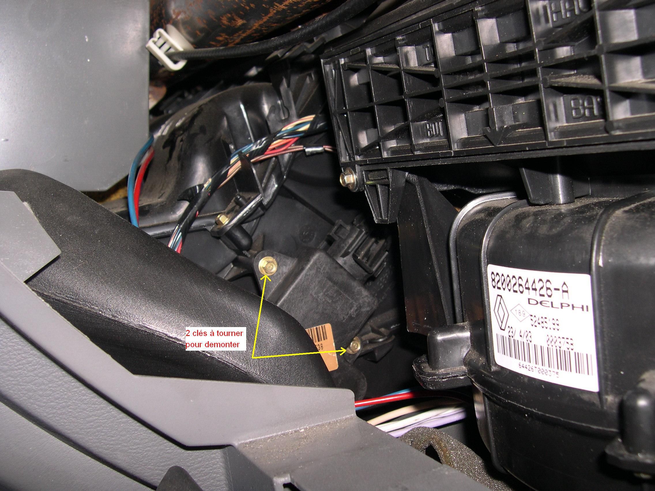

salut
ton probleme s'appelle moteur de mixage tu accede sur le coté gauche sans deposer la plancde bord et je te met la depose
a plus
jeanfrederic

merci c'est très sympa
je teste ca et je post la suite
laguna estate II dynamique 2,2 DCI
ok tout juste !
c'est bien ce moteur qui ouvre et ferme le volet a peine d'1 demi tour qui ne le faisait pas correctement
car le moteur fonctionne, la cascade de pignon y est bien!?
juste pas bien caler apparement
de la mecanique bien difficile pour acceder sous le tableau de bord
mais ca fonctionne ce matin
merci pour votre aide

J'ai le même Pb de clim sur ma Laguna II 2.2 DCI de janv.2002
A priori, j'ai lu que c'était le moteur du volet de mixage coté conducteur qui posait Pb....?
Comment accéder à ce moteur pour faire un contrôle de fonctionnement.
Merci par avance de vos réponses.
http://img518.imageshack.us/img518/1249/moteurdemixagevoletdecl.jpg
Voila le moteur de mixage du volet de climatisation G qui était HS
Laguna II 2,2 DCI 150 cv
Modèle Dynamique de Janv. 2002
118 000 km

je viens de demonter et acceder au moteur de mixage du volet de climatisation droit et le l'ai branché direct a la batterie et il tourne dans un sens ... je n'ai pas oser invertir les files pour savoir si il tourne dans l'autre sens .... ma question :
1 - est ce que si j'interti les pour voir si ça tourne dans l'autre sens, je risque rien ??
2 - et puisque mon mixage du volet de climatisation tourne d'où peux venir le probleme ?? est ce que mixage du volet de climatisation serait mal enfonce avec le volet ??

C'est un moteur courant continu 12 V,
si tu inverse les polarités le micro-moteur tournera en sens inverse.

Grand Merci à toi jojo34 ... tout ça marche maintenant .. j'ai demonter le moteur , je l'ai ouvert et je l'ai testé : il marche ,,, j'ai remonter le tout et ça marche pour l'instant ....
laguna 2003 expression 250000Km
Bonsoir Fabi,
Très content pour toi, t'as économisé 100 € ....!
Une question :
Le moteur droit du volet de mixage est-il facile d' accès ?
118 000 km
Bonsoir jojo34,
oui c'est facile , ce n'est pas compliqué :
1 - enlever le boite à gans et tu regardes juste a gauche , tu verra le moteur de mixage droit . tu debranche le connecteur et tu devisse les 2 vises voir photos

Pour ceux qui ont lu mon message, il s'agit bien du moteur de mixage droit qui était HS.
L'enroulement d'un moteur neuf doit mesurer 36 ohms, il n'y avait plus que 2 ohms de résistance.
32 euros TTC chez le renault du coin
Problème résolu

J'ai eu le soucis du chauffage cote conducteur.
Aujourd'hui, j'ai pris mon courage a 2 mains et je me suis lance.
Attention, c'est assez long (2h30 pour moi)
Ca se fait sans tomber le tableau de bord mais c'est chaud car les 2 boulons du haut sont assez difficiles d'acces. Pour plus de confort, essayez de degager les cables qui passent le long du renfort sinon vous ne pourrez pas passer vos clés pour desserer les ecrous. Pour l'ecrou du haut utilisez une clé plate, vous aurez moins de difficulté pour le defaire.
Une fois le renfort enleve, ca se passe facilement. Pour remettre le renfort, un conseil, positionnez le en bas sans serrer pour arriver a peu pres face aux vis du haut. Si vous ne le faites pas, bon courage pour tomber juste du premier coup.
Breizhou, content d'y etre arrivé seul (apres quelques coups de colere)
