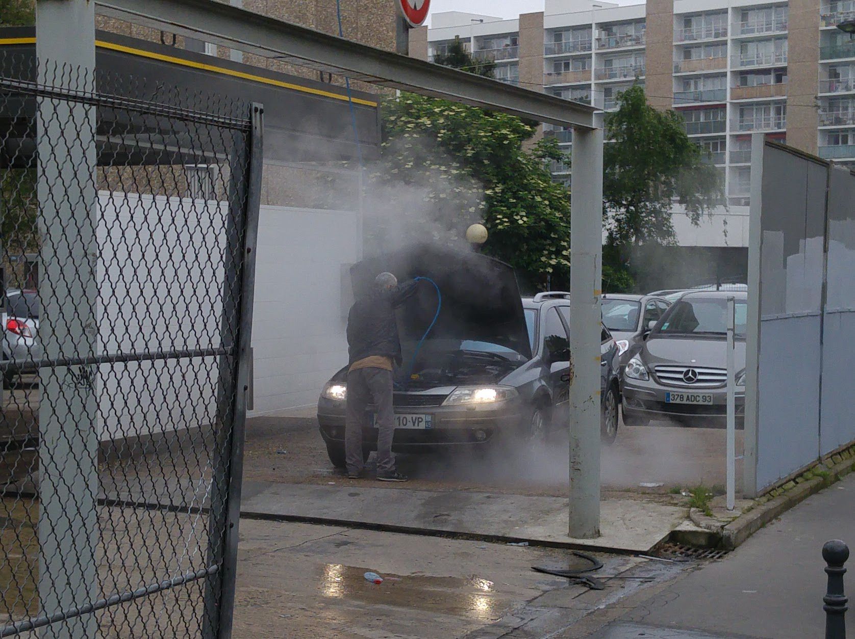

Certain n'ont pas peur du Karcher, vu pres de chez moi il y a quelques mois.
Perso je ne tenterai pas :crazy:
affligeant... les phares allumés, ptète même qu'il a laissé le contact :prie:
Le moteur etait en marche :crazy:
