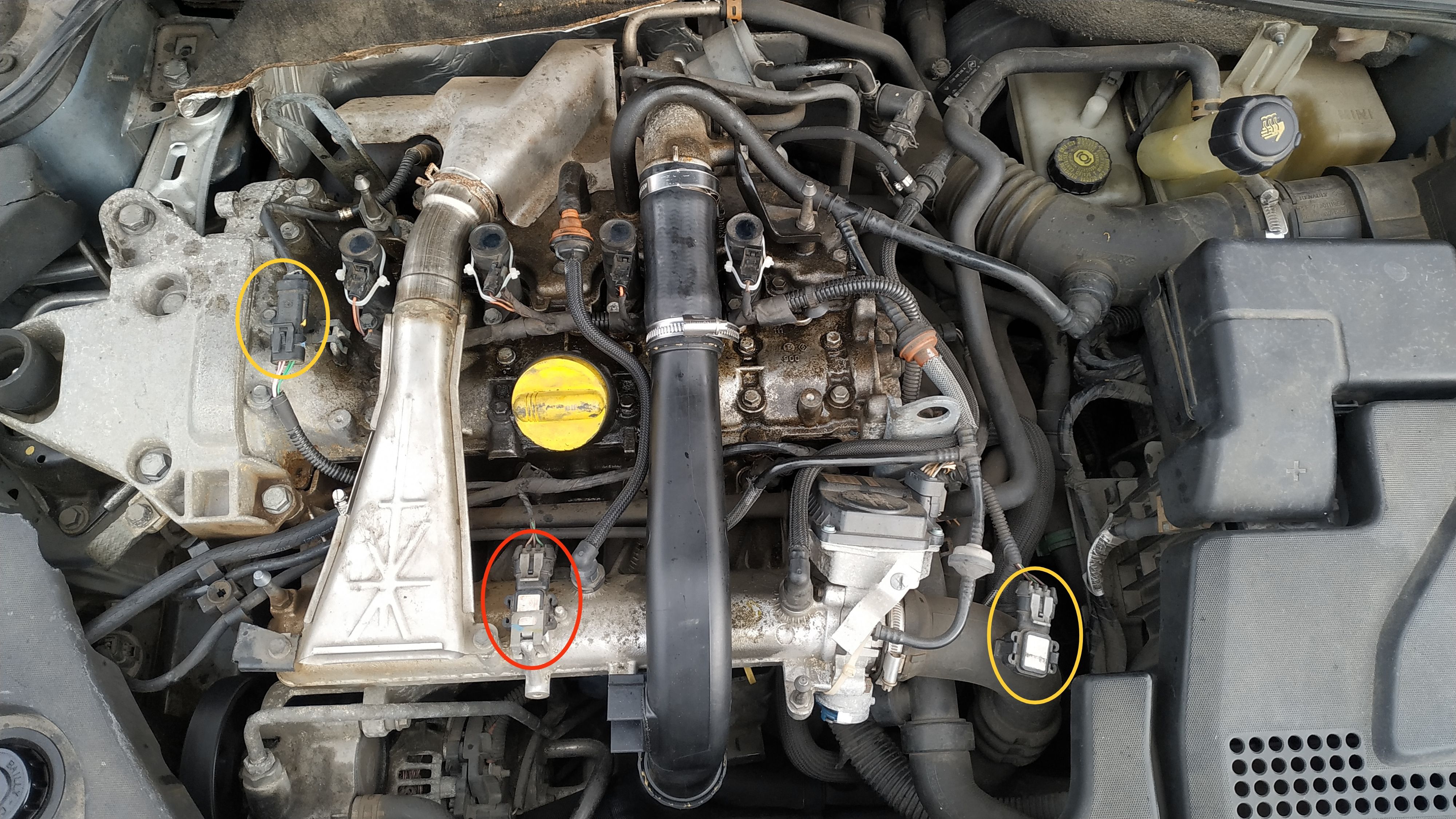

Les bobines "semblent" OK, moteur tournant, si je les soulève le moteur change de comportement.
Si je débranche la prise rouge le moteur cale, si je débranche les jaunes rien ne se passe.

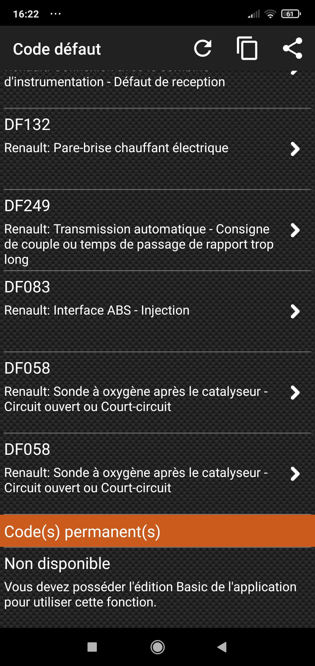

J'ai banché un boîtier odb2 et ça me remonte une quinzaine de défauts... clic pour agrandir clic pour agrandir
Je ne sais pas par où commence pour trouver le problème.... quelqu'un pourrait-il m'aiguiller svp ? :oops:

La sonde à oxygène en défaut est probablement la cause : les injecteurs ne reçoivent plus de consigne assez précise pour ajuster le mélange

C'est celle dont j'ai entouré le connecteur en haut à gauche de la photo ? :oops:
J'ai mesuré la résistance auniveau des 2 fils verts, je trouve 9 ohms....c'est vraimentelle qui est HS ? :?:
Bonjour, il y a 2 sondes lambda appelée aussi sonde a oxygene sur le 2.0T
1 avant le catalyseur, c'est celle que tu montres sur la photo, et une autre apres le catalyseur.
Celle que l'OBD annonce comme defaillante est la 2eme donc apres le catalyseur. Celle de la photo est donc ok normalement.

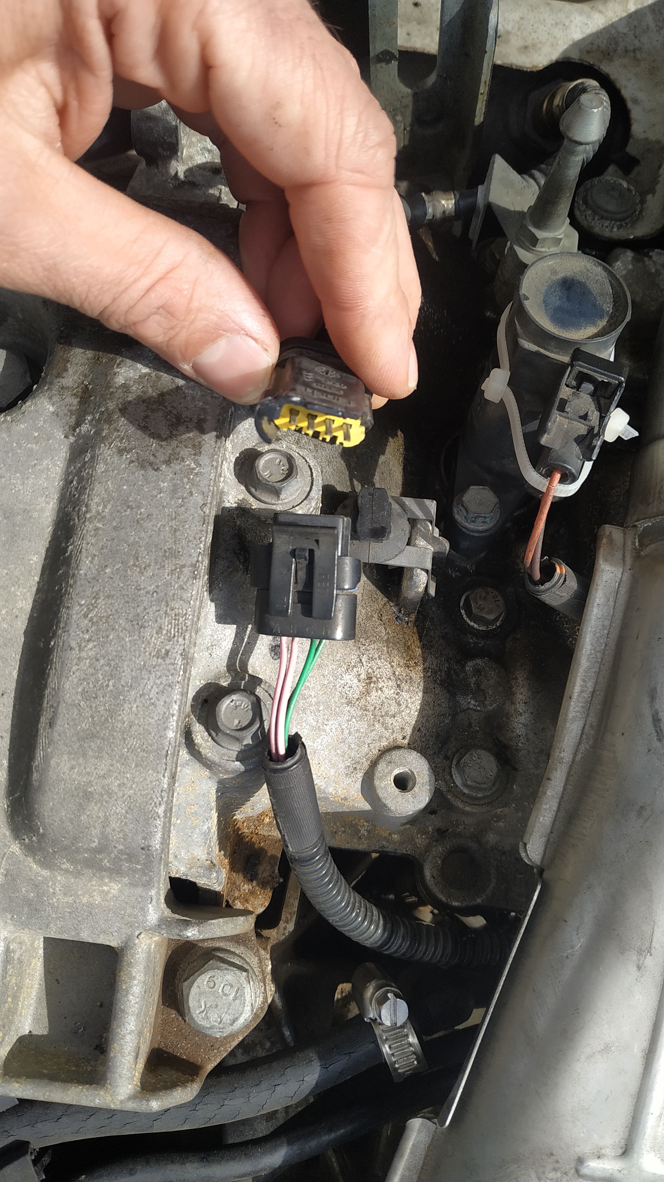

Par contre j'ai beaucoup de prises dont le plastique à cuit et qui cassent dès qu'on les touche. Notamment celles sur les bobines. C'est dur à remplacer ?
les prises font partie du faisceau donc je te deconseille de remplacer. Ce que tu as mis peut faire l'affaire meme si c'est pas pratique.

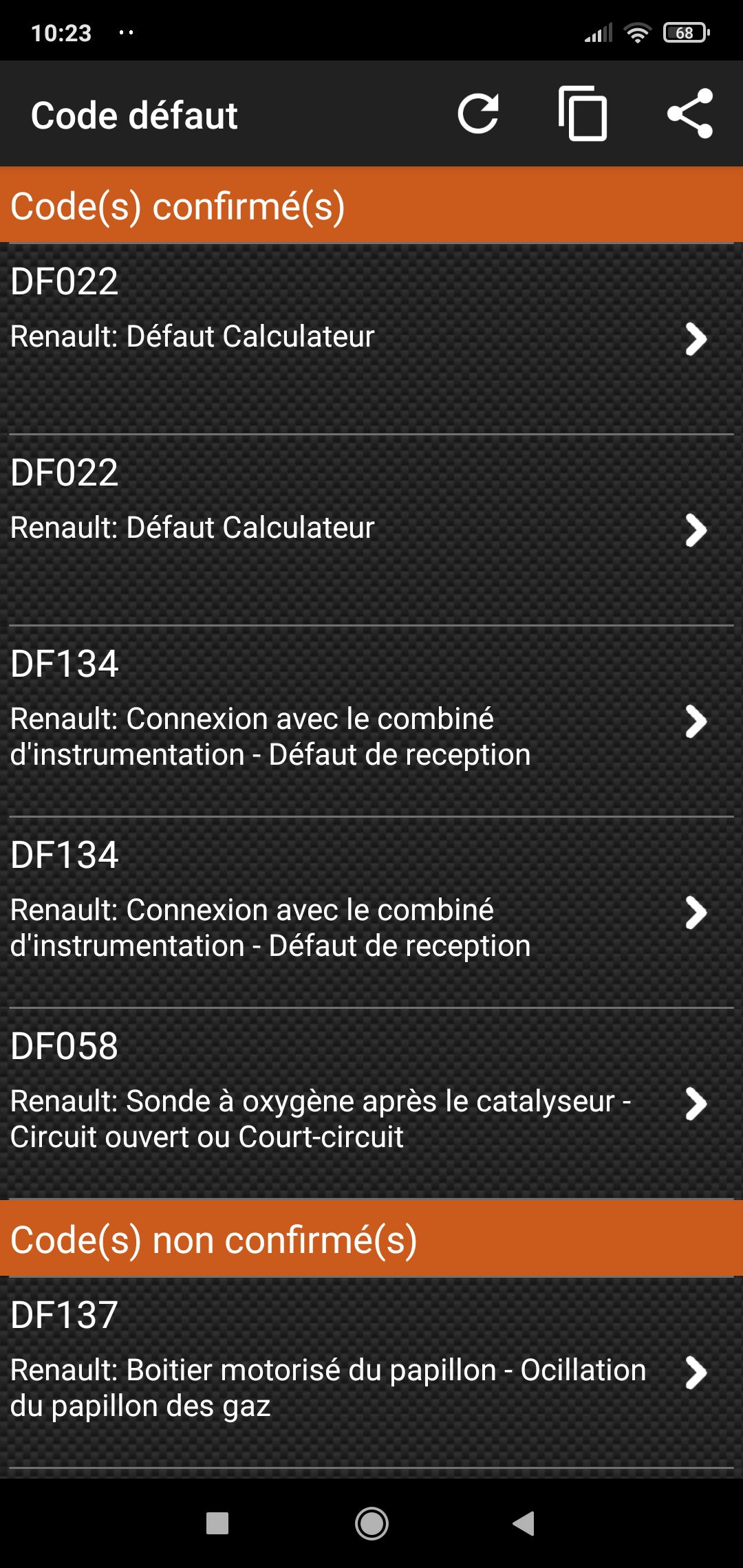

Je me méfierais des défauts remontés par la valise.
Sachant que tu as fais des essais.. de débranchement des sondes. Il est normal que ça ait levé des erreurs.

Moi je me méfie du décodage des codes défauts par les applis, je m'explique: sur mon kadjar j'ai par intermittence un P1503 que les applis gratuites décodent comme "Auxiliary Speed Sensor Fault" mais après lecture d'une doc Qasqhqai et en recoupant avec un certain fichier xml issu d'un certain jeu de données qu'on est pas censé avoir, il s'agit d'une erreur liée à l'active grill shutter (je pense qu'il coince par moment).
Par décodage, j'entends la retranscription en texte de la valeur numérique lue, le calculateur ne stocke que des valeurs numériques.

Je me méfie d'autant plus que les codes défauts sont des défauts mémorisés. (donc potentiellement apparut lors du débranchement des sondes).
Remarque : les prises du dessus du moteur semblent avoir bien souffert. Notamment la prise de la sonde amont. Mais également les prises des bobines.

+1, surtout quand on voit le colson qui retient le connecteur à la bobine.
Manifestement, le contact ne se ferait pas sans......

Effectivement les connecteurs partent lambeaux, ça me désespère à chaque fois que j'en touche un il casse, tout est cuit la dessous !
J'aimerai bien les refaire mais je me demande si je ne vais pas faire plus de mal que de bien surtout qu'il n'y a pas de surplus au niveau de la longueur des câbles.

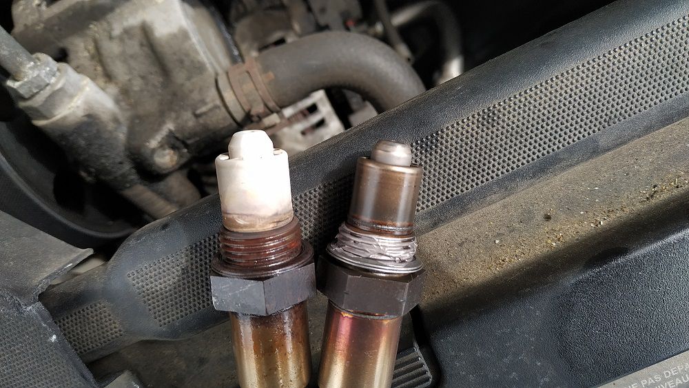

Tu as certainement raison...changement de la sonde lambda aujourd'hui et rien n' changé même si elle avait une salle tête :cry:
