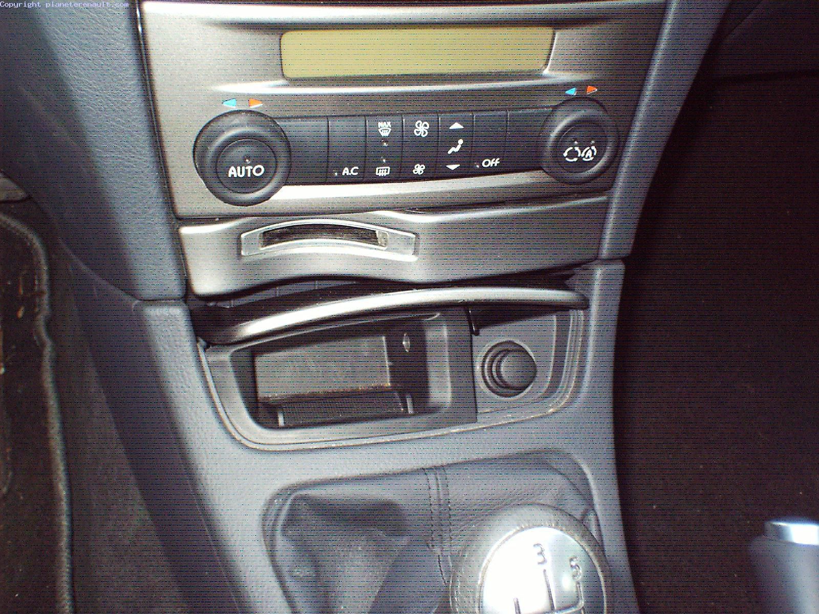

Sur la Laguna II avec le bloc de clim automatique
Dès que tu as le fonctionnement "AUTO" en marche.. le dispositif met en route le dégivrage quand tu as de la buée (intérieur humide) sans qu'aucun voyant ne s'allume..
De la même manière.. le compresseur de clim se met en marche par moment pour condenser l'humidité : aucun voyant ne s'allume pour ne pas affoler le conducteur qui associe souvent A/C avec froid !
Si on ne veut pas de tout ça, il suffit simplement de sortir du mode automatique : aucun voyant orange allumé sur les boutons de température..
Pour sortir du fonctionnement auto, il suffit de presser le bouton de droite, pour sortir du mode recyclage auto, et de modifier la répartition de l'air dans l'habitacle.. (faire un appuis sur la flèche haut ou bas)
:wink:
ps : le bloc de commande auto :
:wink:
je confirme tout dans son intégralité ! :lol2:
