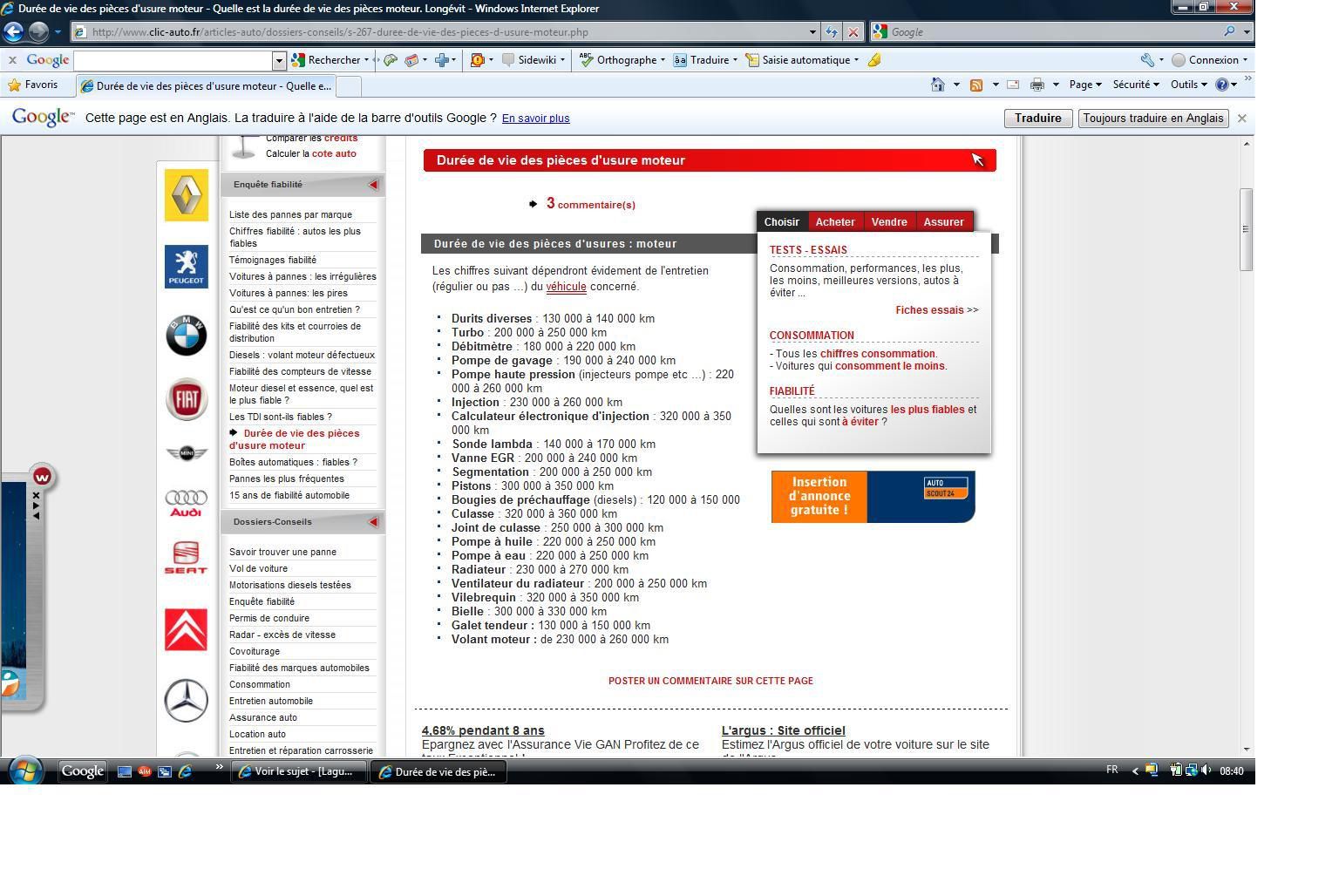

Au risque de dire encore n'importe quoi. Je voudrai signaler aux donneurs de leçons que les injecteurs sur mes voitures pour l'une d'elle viennent de dépasser les 300 000kms et pour l'autre 220 000 kms et pour la petite histoire complémentaire sans aucune révision ou réglage. Et pour étre plus complet. Ces voitures passent allégrement le controle technique pollution. Monsieur donneur de leçon, nous pouvons parler mécanique voiture quand bon vous semblera. J'ai pas mal de bouteille sur le sujet. A bon entendeur, salut. Je suis passé sur l'historique d'autres voitures que je connais bien.

J'ai regardé ta copie d'écran et je reste perplexe quand à la durée de vie d'un calculateur exprimée en kilomètres. Mais bon après tout je suis certainement trop habitué à voir des MTBF.

Voila une réponse tempérée qui me satisfait.Pour les personnes du Forum, je vous rassure, je ne fais pas du Sur Entretien de mes voitures. Je suis comme tout le monde, je regarde et je compte les sous à investir dans l'entretien. Mais je respecte les consignes constructeur pour ce qui concerne le remplacement du basic (filtres, huile, controle niveau Eau, huile freins, etc...). je ne respecte pas les révisions à faire chez le concessionnaire, (ce n'est certainement pas bien, mais je trouve que c'est cher, appréciation personnelle). Visite seulement en cas d'anomalie ou de dysfonctionnement. Je ne suis pas seul à conduire, d'ou pas de précautions particuliéres. Je ne fais pas de mise en température du moteur avant de rouler. Je fais des petits parcours (que je pourrai faire à pied), Excés de Vitesse. Bref, monsieur tout le Monde. Amis du Forum rassurez vous une voiture, c'est du solide, avec un mini entretien.

clic-auto ne fais pas parti des références que je consulterais pour avoir une information fiable.

Pour en revenir sur le site auto-clic, en toute sincérité, il n'est vraiment pas à prendre comme exemple.
A la limite sur les vieux diesels mais c'est tout.
Parce que rien que des bougies qui font 150 000km sur un dci, perso j'en ai jamais vu. :wink:
Et pour d'autres éléments je penserais plutôt l'inverse (sonde lambda à 130 000km par exemple).
Fait attention à tes sources, mais ce n'est pas parce que on te contredit que tu doit qualifier les membres de donneurs de leçons.

Pourquoi Auto Clic n'est pas à prendre en compte? Voulez vous une autre référence?
En fait, je développe cette discussion pour les membres du Forum, Tous le monde à raison. J'ai fait chancher 1 bougie (sur 4) de préchauffe sur une Clio I a 110 000kms. Bien sur un garagistre aurait changé les 4 par mesure louable de précaution. Par la suite pas d'ennuis avec les 3 autres qui ont fait encore beaucoup de kms. J'ai d'autres exemples de casse Turbo 60 000kms et Alternateur 110 000 kms. C'était des exceptions puis que pris en charge 100% pour le premier et 60% pour le second par le constructeur voiture. Vanne EGR 20 000 kms Laguna I
