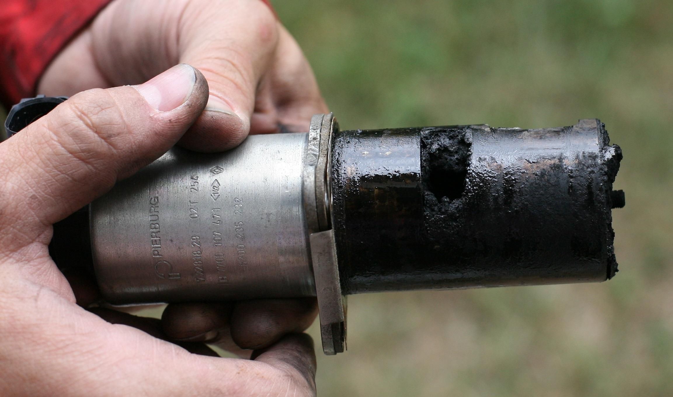

Bonsoir , il semble que le problème est récurent sur le g9t 70X .
Mais bon un simple nettoyage suffit ; soit 2/3 heure et 1litre de diluant :!:
le résultat est stupéfiant
*plus de fumées noire & grise !
*reprise des 1500 tours
*puissance restaurée
à faire des les premiers signes afin d'eviter l'encrassement de l'admission du catalyseur et de la ligne d'échappement .

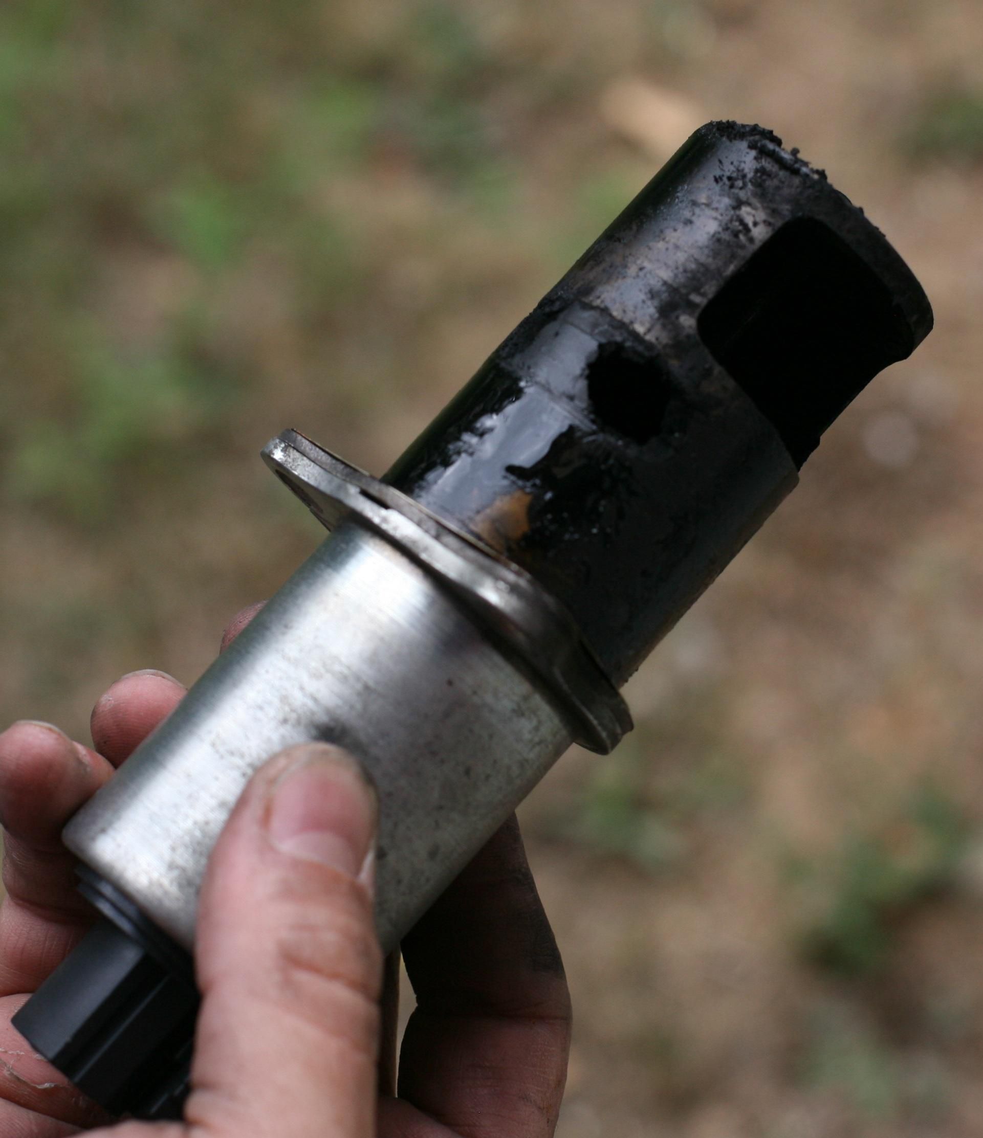

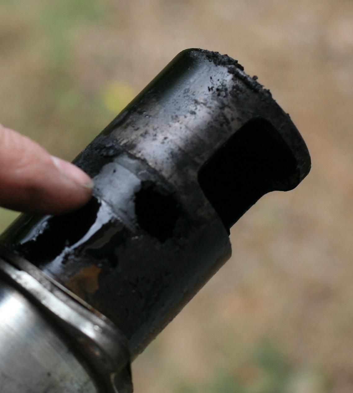

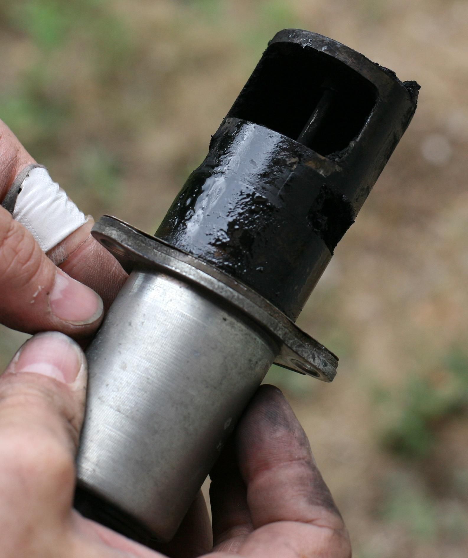

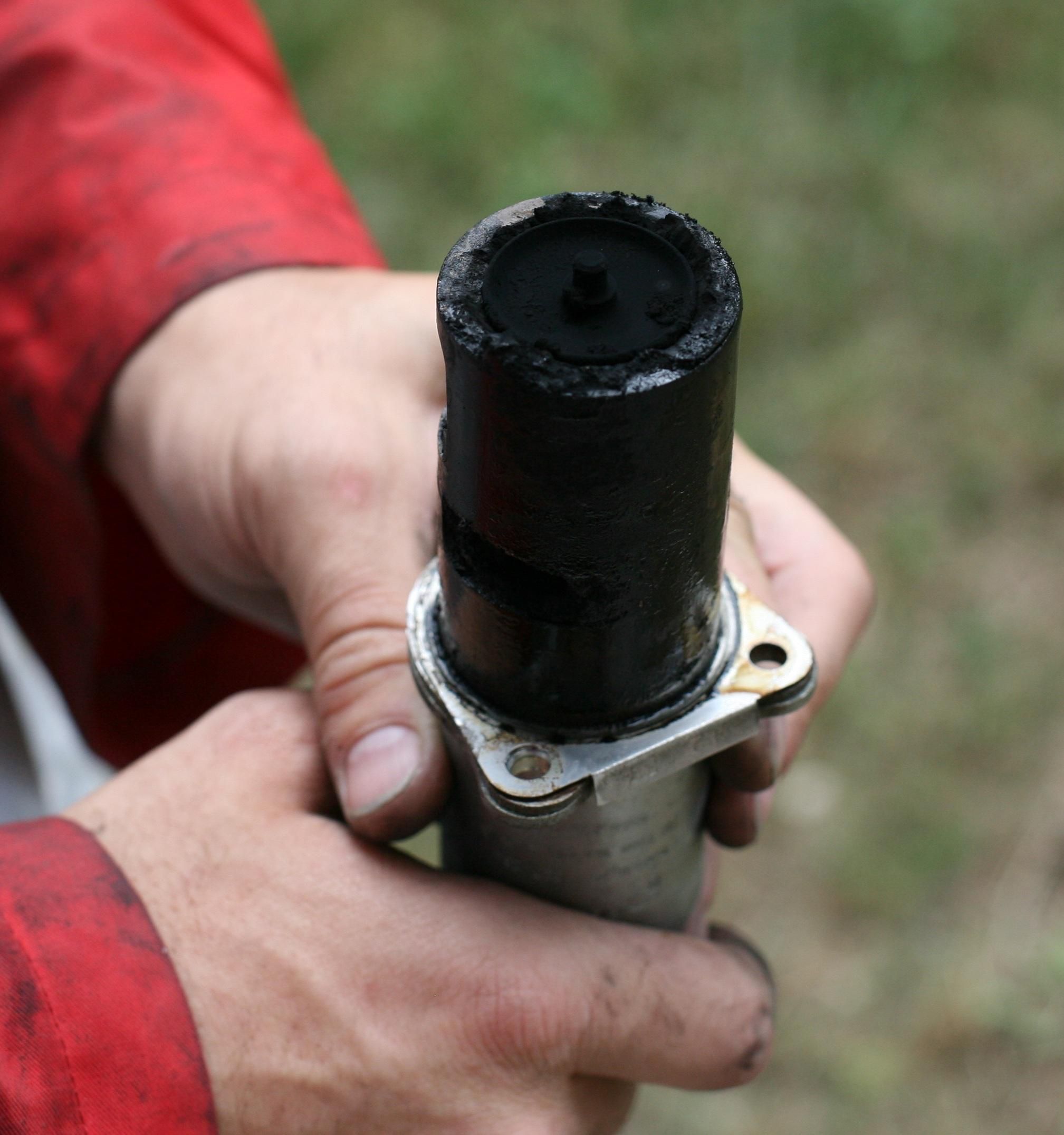

un grand merci pour ce tuto, mon moteur respire, plus de fumee.
je met quelques photos ou l'on voit l'etat apres 90.000km, des bouchons de suie se sont formees... c'est vraiment sale... pourquoi renault ne nettoient pas cette vanne aux revisions?
ca m'a pris 1h30 max, mais je n'ai pas pu demonter la 3eme vis du bloc, donc je n'ai nettoye que la vanne.
Sur l'espace un tuyau dore (haute pression) passe juste devant la vis, c'est genant pour la demonter, comment faites vous?
clic pour agrandir clic pour agrandir clic pour agrandir clic pour agrandir clic pour agrandir clic pour agrandir

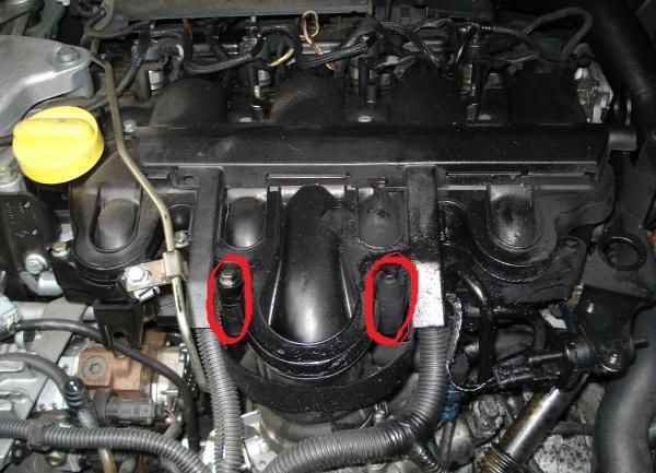

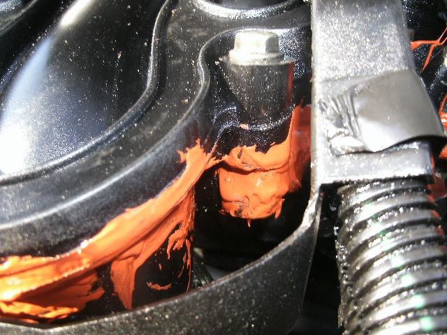

bon il semble que mon prob vien de 2 vis de fixation du couvre culasse
sa tourne dans le vide !!!!
bientot renault fera des moteur en tout en plastique !!!
les pas de vise en metal sont serti dans un plastique et tlm sait que si le metal chauffe le plastique fond!!!!
donc les vis ne font plus le serrage et la culasse fuit.

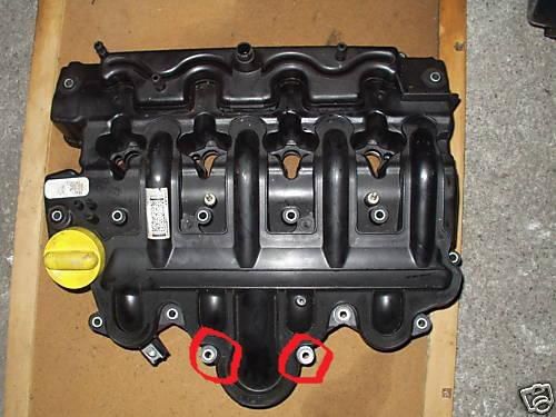

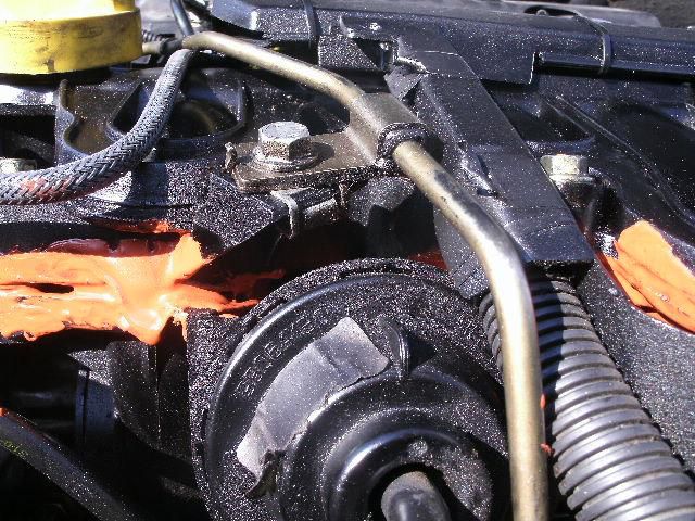

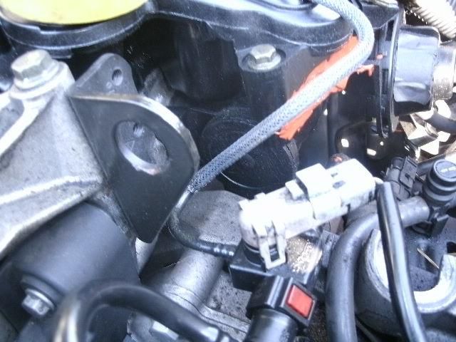

je vais percer la sur les points jaune pour bloquer le pas de vis de fixation clic pour agrandir
A la vue de la photo il n'y a pas qu'un niveau des vis que le couvre culasse fuit, comme sur tout les 2.2/2.5 dCi (G9T/G9U c'est la même m****) le couvre culasse fuit au niveau de la jointure de la partie haute et de la partie basse...ce n'est que le début de la fin...
C'est quoi le code defaut à la valise :?:

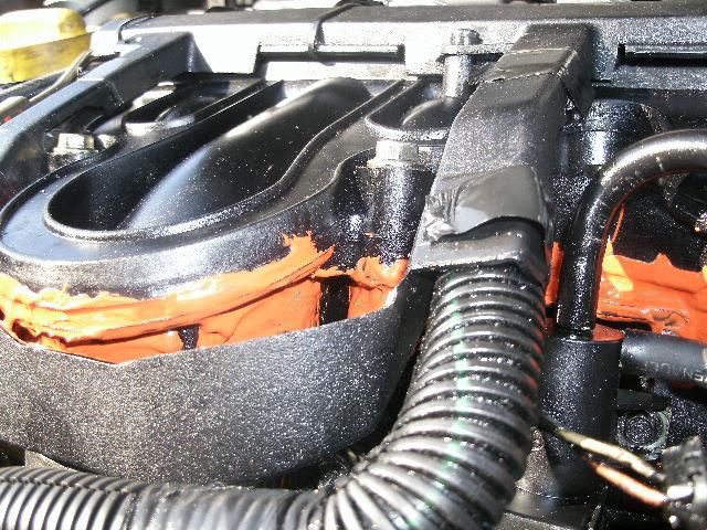

j'ai trouvé la fuite,
elle viens du de la piece en dessous du couvre culasse, il y a 4 fixation sur 6 qui ne sert plus les 4 en partant de la droite, et j'ai compris à cause de quoi!!!
dans le gazoil de certaine station il y a de l'eau et les joint utilisés ne sont pas resistant à la vapeur d'eau donc les piece chauffe plus et les joints ne jointent plus en haut régime.
la solution serai de boucher la vanne egr mais les pressions dans le système ne serai plus les mêmes d'où les problèmes de turbo par la suite.
la piéce de dessous et en plastique comme le couvre culasse et les fixations sont en alliage métallique qui sous l'effet de la vapeur se dé-sertisse et le couvre culasse se soulève sous la force de pression.
je pence en parler à renault lundi pour voir se qu'ils en pence.
en attendant j'ai mis de la patte à joint rouge qui resiste à 800°c comme sa si sa fuit je serai où.
les photos ne sont pas celle de mon moteur je les est trouvées sur le site !!!

donc le joint à percé ailleur, ma réparation tient bien mais le joint du couvre culasse et mort de partout!!!! ::au-feu::

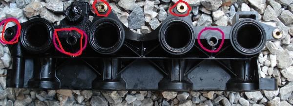

donc j'ai aussi cette pièce à changer:
en rouge les fixations qui sont mortes
le collecteur d'admission
::boulet_007::

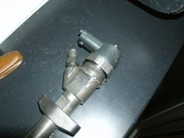

bon j'ai sortis les deux premier injecteur de droite sans forcé mais les 2 autre sont grippé après une heure et demi je suis venu à bout de celui de gauche mais l'autre c'est une autre paire de manche.
il va passé la nuit avec bonne dose de super dégrippe .
on verra demain si y résiste encore!!!!!
je vais m'acheter sa : Dégrippant Degrip'Froid® Loctite® 8040
il est dit que sa dégrippe à froid (-42°)
bon j'ai pas trouver le degrip froid.
donc je suis passé par la solution masse et ciseau à bois
j'ai explosé le couvre culasse!!!!!
et avec un marteau à clou en faisant levier j'ai pus le sortir après 3 h de combat acharné. celui là je vais l'encadrer car il est mort (350€)de +
demain je vais faire des photo car c'est plein de suie et en + les anciens joint en cuivre sont grippés au fond.
pour finir j'ai plus d'huile dans mes coudes......
voila mon couvre culasse
le trous c'est à cause de l'injecteur grippé!!!!
le moteur est super crade mes injecteur enfin 2 sont plein d'huile avec des grumeaux et j'ai cassé la tête du 3eme injecteur.
bon cher AD 321€ l'injecteur plus 36 pour vérifier un autre.
si c'est réparable c'est 240€ environ par injecteur

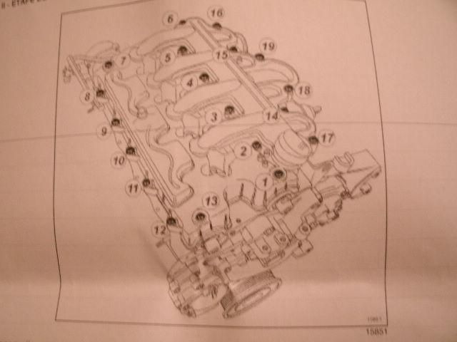

voila les couple de serrages et l'ordre
serrer:
- dans l'ordre et au couple les vis du couvre culasse ( 12 N.m.)
1-2-3-4-5-6-7-8-9-10-11-12-13
- au couple le collier de la durit du collecteur d'admission (5,5 N.m.)
14-15-16-17-18-19
