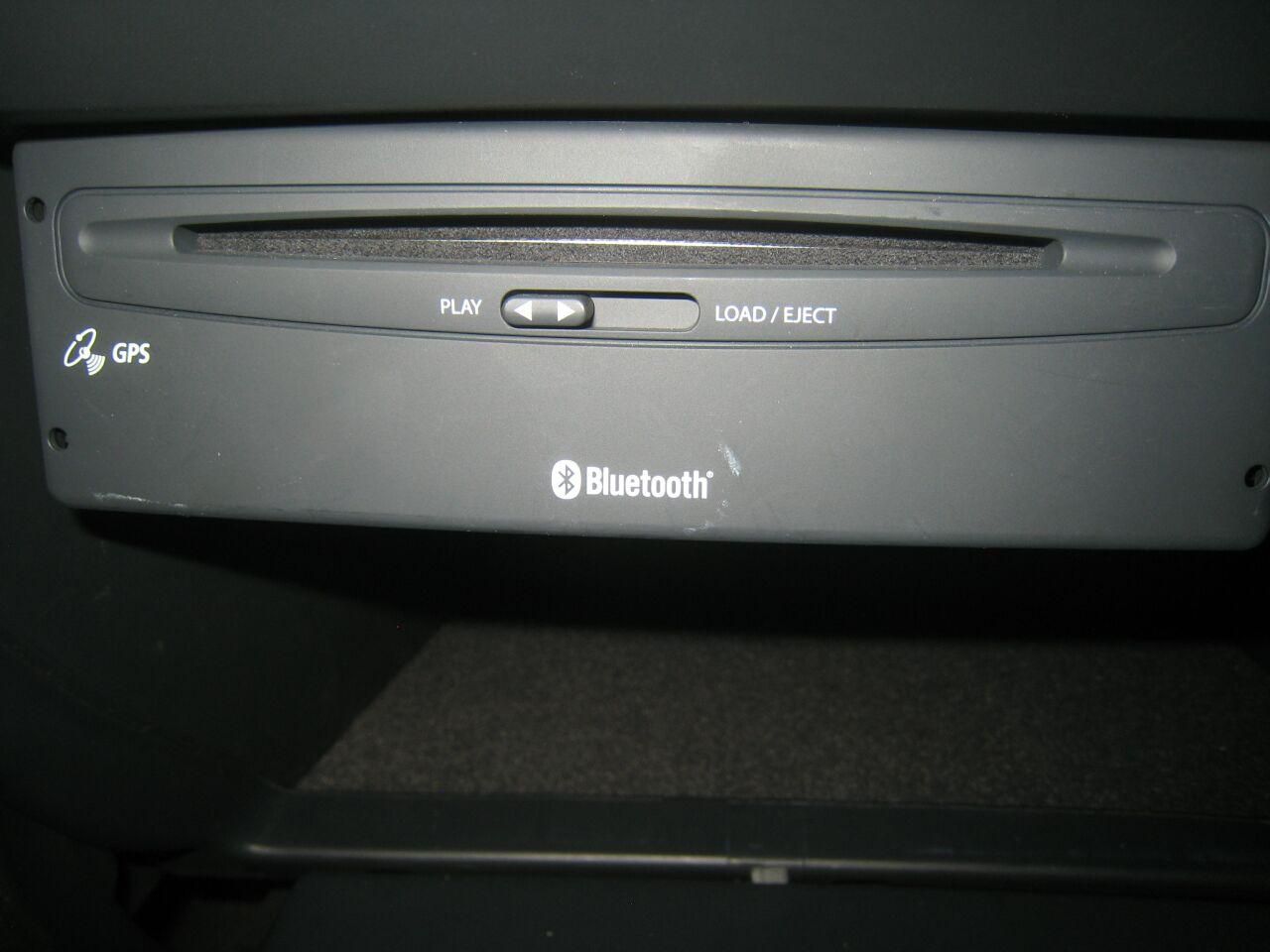

J'ai joins une photo de la face avant du GPS, je ne vois pas comment le démonter? Il n'y a pas de trou ou glisser une tige métallique??
Si vous pouviez m'indiquer la manip à suivre, merci.

es-tu sur que c'est un CNC ? et non un Carminat CD BT;. Tu as comme comme support de cartographie ? un CD ou un DVD ?
Voila le GPS / Calculateur Xanavi qui est ds la boite a gants.
Est ce qu'il comprend aussi le tuner?
Calculateur? c'est le calculateur du GPS? ou le calculateur Renault de bord?

Ok, je viens de voir, c'est bien un CNC.
La photo que tu montres c'est le calculateur GPS

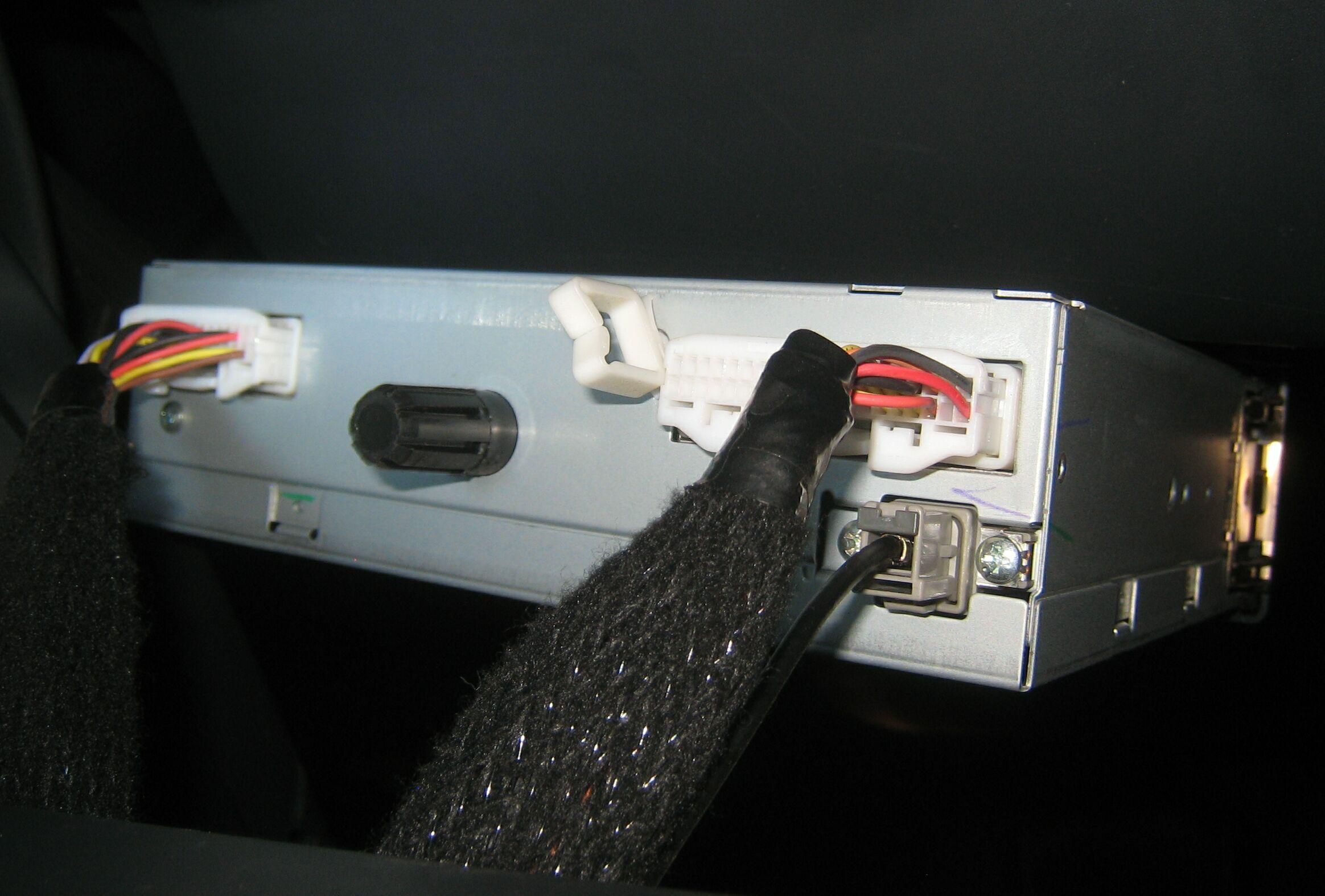

j'ai fait la manip d'enlever un par un, puis les deux connecteurs du GPS:
dans tous les cas l'ensemble radio/gps ne fonctionne pas
-> S'il y avait la possibilité de faire fonctionner que la radio (sans gps) ca me conviendrait, mais je doute, l'ensemble semble indissociable??
Je ne pense pas que ca soit la partie radio tuner qui me créer le mal de crane, donc pour l'instant je laisse tomber la recherche de l'ampli/tuner dans l'arrière du véhicule, car pas vu (sans trop chercher) la façon de démonter les habillages des cotés du coffre.
Je vais ouvrir le coffret GPS...

Il te suffit de débrancher le calculateur du GPS.
le calculateur est ds le meme coffret que le gps. je ne vois pas comment faire ta manip,
en enlevant les connecteurs un par un, je pensais pouvoir couper le gps sans la radio -> mais non.
Message Lun 12 Aoû, 2013 18:08
débranche simplement les deux prises blanche qui sont derrière le calculateur que tu as pris en photo.
a faire contact coupé
C'est la manip que j'ai faite dans mon post de 18h55 -> tout ce coupe radio et gps
