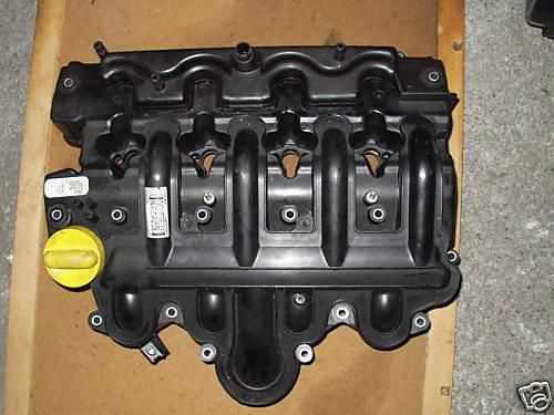

gros déterrage me voila avec un espace ayant les memes symptomes j'ai déposé le couvre culasse mais pas de felures visibles et le joint ne porte pas de blessures , une autre idee?
Jeu 27 Jan, 2011 21:01
C'est en interne le problème, il n'y a rien de visible de l'extérieur
bonsoir ,j ai réparer il y a environ 3 semaine a un collègue de boulot le même phénomène sur son espace 4 ,fuite huile sur le moteur et j en passe ,c était le joint du cache culasse qui est en deux parties qui était H S sont coût 56,53 euros la plupart du temps c est celui du milieu qui fait faut bon ,et l huile remonte par le bas des injecteurs et remonte jusqu en hau de ceci et mouille le moteur ,je trouve que le changement du couvercle est suspect pour moi ?? ,ton cliquetis peut provenir d un poussoir qui commence a faire des sienne ,il ce grippe parfois et puis se casse et ton moteur clique plus fort comme un culbuteur complètement ouvert a SUIVRE a+

merci dedecotech, j'ai reposer un nouveau couvre culasse et apparement ca tiens !!
Personne n'aurait une photo d'un couvre culasse fendu que je puisse comparer avec le miens ?
le mien n'est pas fendu comme sur la video.
Merci.
